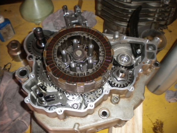

Après avoir démonté mon bloc pour changé la bielle, roulement vilo, tout les joints et noix embrayage. Lors du montage, je remonte tout le bordel, j'effectue mon calage comme dhab, jfai plusieurs tour pour voir si tout est ok etc...
J'ai remarqué que mon tendeur était hs. Donc j'y suis allé prendre un a ktm.
Alors je refait mon calage je remet le tendeur, je refait des tours a la main côté allumage et jusque là tout va bien.
Je remonte le tou et CLACCCC après 3 crik elle bloque.
J'imagine que c'est un problème de tendeur encore.
Ma question est, y'a t'il une manipulation a faire avant de mettre se FOUTU tendeur ?
MERCI

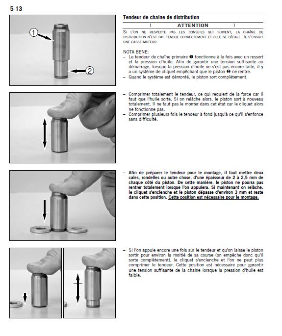

Tu respectes bien la procédure d’armement du tendeur ?
C’est la pression d’huile qui fait maintenir la tension de la chaîne. Il faut être très précautionneux lors des mises en route surtout après démontage ou longue immobilisation.

Mon lien dirige vers la méthode d’amorcage du tendeur ktm et non dirt tricks ( qu’il est recommandé de monter).

Ok freduro
Jcomprend mieux maintenant.
Merci beaucoup de m'avoir éclairé sur le sujet 👍 car je pensai que ma chaîne de distri était hs aussi

En fouillant un peu, on finit par trouver et du coup rectifier ce que je disais.
L’image est celle d’un sxf de 2006, sans doute peu différent du 2007.
Donc le vilebrequin tourne bien dans le même sens que les roues, mais la chaîne , entraînée par un pignon dédié tourne dans le sens contraire.
D’ordinaire la chaîne est prise directement sur le vilebrequin et alors le tendeur est placé à l’arrière du cylindre.
Je confirme edem 2006 et 2007
Et le 2008 quelque truc mais pas grand chose change. 👍
Super la manuel freduro merci beaucoup.
