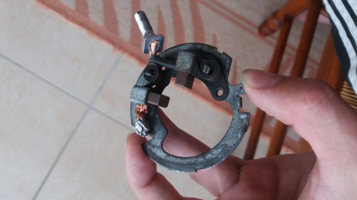

Je me nomme JuL est je roule en KTM 625 SMC de 2005.
Voila mon soucis  :(  Ma KTM ne démarre plus. Lorsque je met le contact est que j'appuis sur le bouton du démarreur sa fait "clic".
Surement le bruit du relais de démarrage , mais le démarreur ne bouge pas d'un poil !!
Donc j'ai déposer le démarreur, puis j'ai constater que les charbons était bien entamer ,donc je les changes par précaution puis je remonte tout.
Toujours la même chose , se "clic" ... HELP !!!  :cry:  :cry:
Une question me turlupine ... pour vous le porte charbon est il en état de fonctionnement  ?_?
Merci d'avance pour vos retour😉Ride Safe

Commence par recharger ta batterie et ré-essaye.
Je brancherai un multi  dessus pour voir à combien elle tombe quand j'enclenche le démarreur si j'étais toi.
T'as réussi à ressouder la tresse sur les charbons? Il faut un fer qui envoie grave pour que ça tienne. Moi j'avais galéré à cause de ça sur un démarreur de 4L.

Essaye de mettre le + direct sur la borne du démarreur, ça te dit tout de suite si le problème vient du démarreur ou de la batterie
