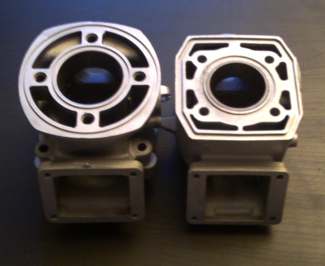

564564 messages 9090 images
Posté le 10-07-2018, à 19:00
Les 2 derniers cylindres que je leur est fait faire,a gauche cylindre alu 125 WMX  et a gauche un 80 yz chemise fonte arrivé en dernière cote avec nikasil
