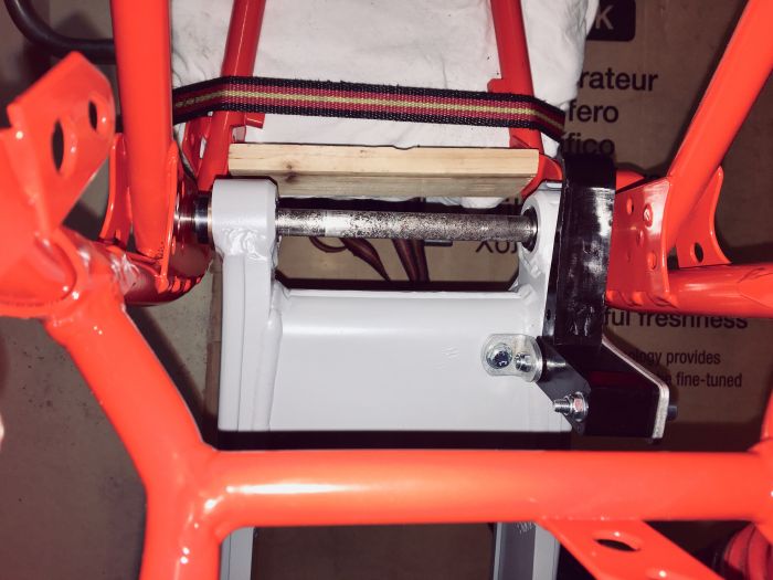

Je remonte le BO .

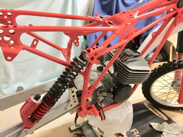

J ai légèrement écarté le cadre avec une entretoise en sapin , ça rentre impec , le jeu est parfait

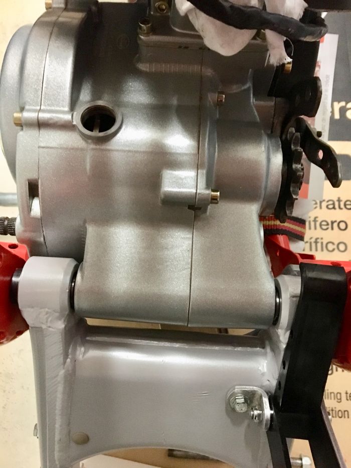

Posté le 16-12-2018, à 16:31
KTM 125 enduro 1981
Remontage du bas moteur dans le cadre , pas de souci

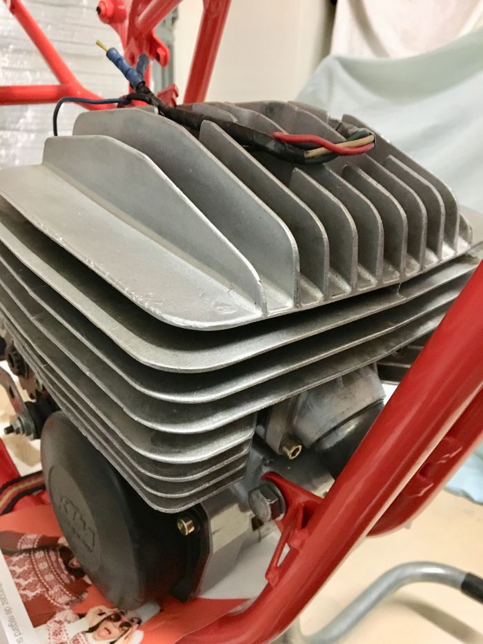

Posté le 16-12-2018, à 16:34
KTM 125 enduro 1981
Il faudra remettre des tampons en caoutchouc entre les ailettes !

Essai des amortisseurs Marzocchi .
Ce modèle est très moyen, en attendant mieux

J ai monté le réservoir en bas , sinon le ressort touche le BO
Posté le 16-12-2018, à 17:38
C'est des Strada, version route? 🤔
Posté le 16-12-2018, à 18:11
Je ne trouve pas la cale en sapin sur les part list....  🤭  🤭  🤭

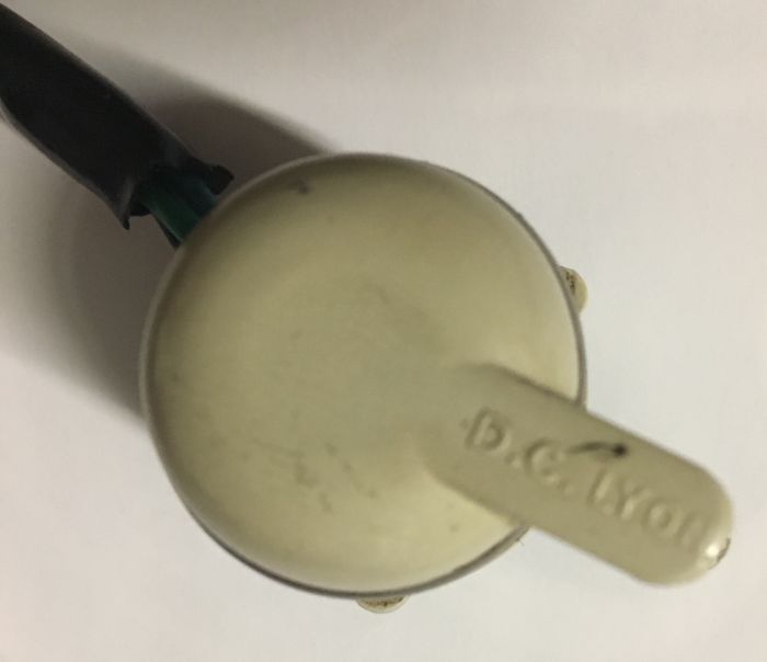

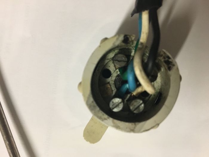

Bonjour à tous,
Je vais rénover le réseau électrique, les fils sont de toutes les couleurs et bien vieillissants.
Existe t il un schéma le plus simple possible avec les couleurs de fils ?
J ai un vieux commodo , je ne sais pas s il y a un arrêt moteur dessus . J ai acheté le commodo en photo , quelqu’un peut-il me dire où se connectent les fils ?

Vieux commodo et nouveau
KTM 125 enduro 1981
KTM 125 enduro 1981
KTM 125 enduro 1981

....j'ai cherché , 10 pages de 10 messages mini soit 100 sujets mini , je compte pas les pages ...
bref j'avais déjà repéré le schéma du modèle 84 qui ressemble beaucoup à ce que j'ai
je n'ai pas trouvé celui de 81 .
j'ai vu des branchements de fils sur un commodo , mais ce n'est pas celui que j'ai actuellement , et je n'ai pas vu non plus de branchements sur le commodo neuf que j'ai acheté.
Plus clairement , est ce que quelqu'un a acheté un commodo neuf chez D Horvats et a branché des fils dessus : si oui ça m intéresserait de savoir où brancher les fils , merci !
c'est clair que s'il y avait une notice ....
Posté le 21-12-2018, à 08:12
Tiens , j'avais initié ce post il y a qques années déjà
www.ktmaddict.fr/viewtopic.php?id=2297
Ca peut peut-être t'aider ...
Le contacteur de chez Dédé , je connais pas . Pour ma part , j'utilise toujours un CEV 169 comme à l'origine .
Posté le 21-12-2018, à 08:47
perso, je sais que j'ai eu des difficultés avec ce commodo à "pas cher"  (comparativement au CEV169) et j'avais renoncé à le monter car il ne correspondait pas au schéma que j'avais. Le commodo comportait un plot de moins que le CEV169 et comme j'avais un 169 en réserve, j'avais fini par le monter et j'avais revendu l'autre.
