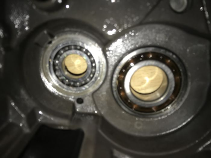

41 ans1818 messages 1313 images
Posté le 20-12-2018, à 23:02
Remontage joint torique
Moto(s) : andre.m911@hotmail.fr

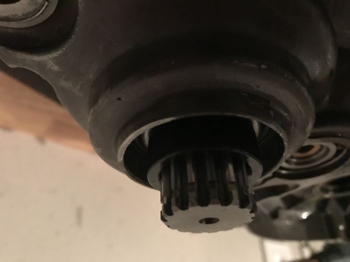

Posté le 20-12-2018, à 23:04

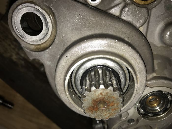

Posté le 20-12-2018, à 23:05

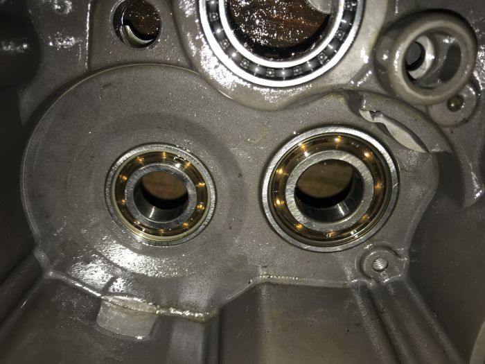

Posté le 20-12-2018, à 23:06

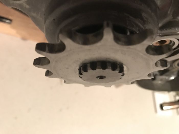

Posté le 20-12-2018, à 23:07
Posté le 20-12-2018, à 23:31
L’aspect du roulement d’arbre secondaire côté pignon de sortie de boîte m’interpelle.
Ce qui m’étonne c’est que la bague interne ne reste pas sur l’arbre au démontage.
Après vérification des microfiches, c’est un roulement à billes. J’avais mémoire d’un à rouleaux.
Ce n’est pas trop normal que tu n’aies aucun jeu axial. Absence de jeu = roulements en contrainte.

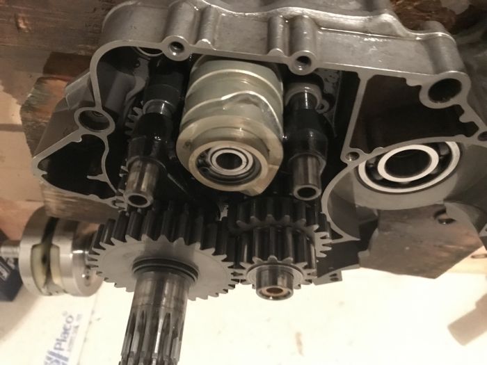

Posté le 21-12-2018, à 07:34
Depuis le début je me dit que je ne me souvient pas avoir retiré l’ancien joint torique lors du premier démontage.
Certainement tombé lors de l’ouveture des carters.
Et bien non !!
Regardez la photo de la boîte de vitesse... et regardez juste au dessus du premier pignon de l’arbre secondaire, complètement écrasé dessus !!
L’ancien propriétaire avait une façon étrange de montrer ce torique  (à l’interieur du carter )
Je n’avais pourtant jamais eu de fuite en 10 h d’utilisation.
Du coup plus de sur épaisseur!!
