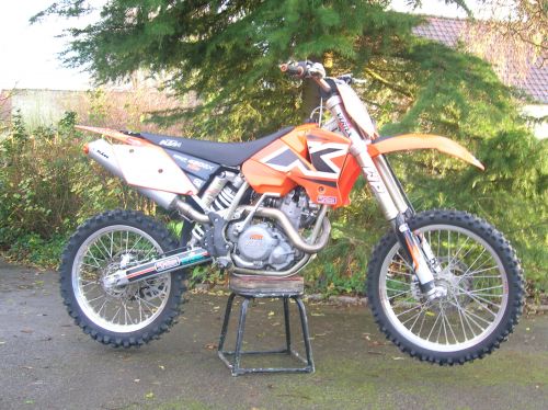

Salut a tous je vient d'installer un sabot alu sur 400 exc 2002, et quand je roule ca fait un rafut du diable ! (bruit mecanique) je demonte le sabot et apres essai la plus de bruit ! en fait le bruit resone et remonte terriblement dans mon casque (integrale ce jour la).       Bref tout ca pour demander  Est-ce genant si le sabot touche directement le carter qui se trouve devant le selecteur ?

tu peux mettre un morceau de mousse a l'interieur du sabot que tu coince entre celui ci et le cadre
en plus de reduire le bruit ça evitera a la merde de s'y cole

sabot pas toucher carter !

Sur mon 400 j'ai mis des silenblocs caoutchou, pas de bruit et il faut éviter le contact avec les carters.

Yes pas de contact, sinon avec les vibrations moteur : abration, usure...usinage du carter par le sabot..... :(:(:(

et si un pét, le carter prendra direct en live et en premier....

ok je me suis procuré de la mousse autocolante de 45 mm d'épaisseur et en ai mis partout  ! effectivement plus de bruits, j'ai aussi cintrer le sabot pour qu'il ne touche plus le carter d'allumage. il y à tellement de mousse que je fais moin le malin pour le mettre en place.

salut , jai une semelle crd sur mon 450,et ça fait du bruit aussi,ça fait resonner et remonter les bruits meca ,mais ce n est grave juste un peu agaçant, a plus.

faut découper une bande de caoutchoucs dans une vieille chambre à air  et la fixer à l'aide de colliers ryslan sur le cadre puis tu mets ton sabot el la normalement fini les vibrations...
faut pas que ton sabot touche les carter  malheureuuuuuuuuuuuuuu!!!
