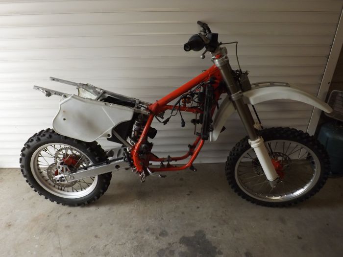

Mets des photos de ta machine. ça donne plus de visibilité aux demandes.  ;)
24 ans77 messages 22 images
Posté le 31-12-2018, à 13:02

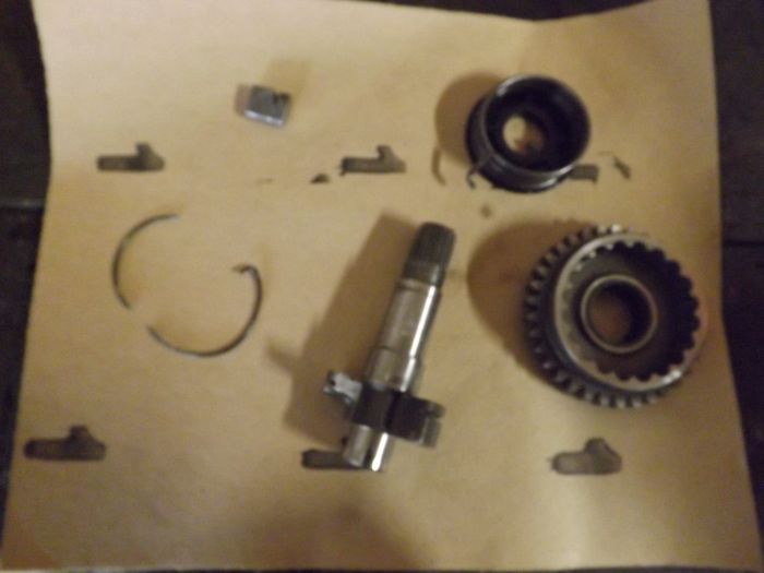

Voilà les photos de la bête et du système de kick

Je te remercie de ta réponse mais je recherche le jonc qui est cassé sur la photo précédente ou savoir si je peux monter un autre système de ktm plus récent

Sur Enduroklassiker,il n'y a pas le jonc que je recherche. Si quelqu'un en a un je suis preneur v ou si une personne  dispose d'un axe de kick complet de 250 Gs de 1991 à 2002 me prendre les cotes pour savoir si ces systèmes sont compatible a ma machine.

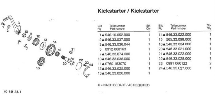

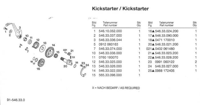

D’après les catalogues de pièces, le ressort en anneau, n'est monté que sur le modèle 90.
à partir de 91, il est remplacé par un ressort hélicoïdal placé sous le cliquet.
L'arbre est probablement différent (logement ou retenue pour le ressort). à voir.
546.33.028.000 RATCHET SPRING
petit nouveau
L'un remplace peut-être l'autre avec ou pas, une adaptation.
petit nouveau
Si tu bricole un peu, la solution corde à piano pourrait fonctionner.

Merci de vos réponses. Je vais tenter de monter l'axe de kick de 1991 1992 ou 1993.Quelqu'un aurait il cela a me vendre?

Oui si tu peux regarder si tu as dans tes cartons le jonc qui est en repère 22 sur la planche 90-546.33.1
