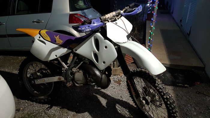

Voici la moto le jour de son achat il y a 1 semaine

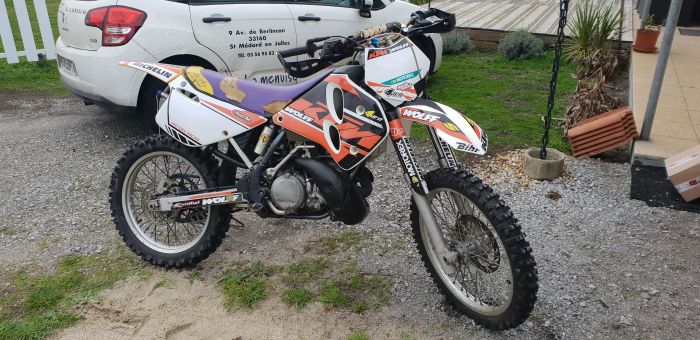

Et la voici telle qu'elle aujourd'hui

visiblement ta moto est un mélange de 1996 avec sa fourche Zoch Magnum et son GB Arrière,
mais la selle et les plastiques blancs le pot proviennent d'un modèle 95
une 96 devrait être toute orange,l'année 1996 étant la grande année du passage au jaune oranger translucide pour toute la gamme (très joli d'ailleurs si tu en retrouves)

en regardant de plus prés ta machine, tu as bien un modèle de 1995 avec quelques éléments de 96 (fourche et GB AR)
ton amortisseur est un White Power,
en 1996 l'amorto était un ohlins  et le pot entièrement Inox.
donc tu as raison de rechercher un garde boue arrière blanc
ta plaque de numéro avant ne correspond pas non plus à l'année du modèle (trop récente)
mais ça arrive souvent sur les cross

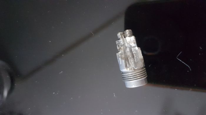

Bon cet aprem démontage du carbu pour un bon nettoyage et surprise gicleur de ralenti complètement bouché et le clou du spectacle la butée d aiguille du boisseau qui est complètement hs en témoigne la photo
piece déjà recommandé y a plus qu a attendre

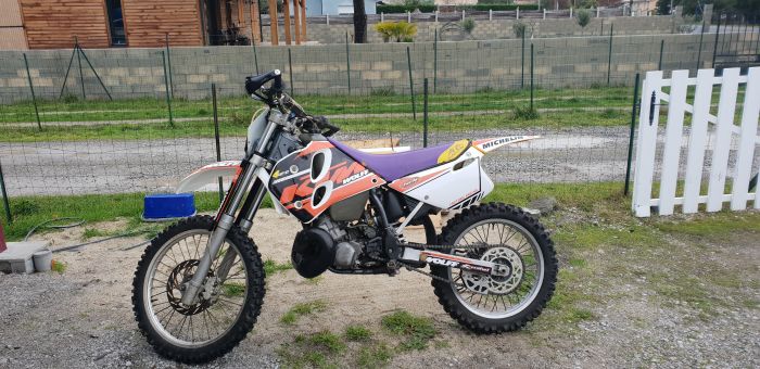

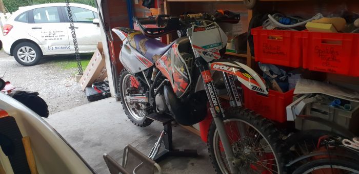

Avant
Salut a toutes et a tous depuis le 33 !!
Après

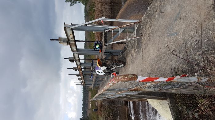

Bon aujourd'hui petite sortie sur un petit terrain de cross à côté de la maison histoire de profiter de ce beau soleil
1er tour on fait chauffer tranquillement en prenant quelques repères sur le terrain
2eme tour on attaque un peut plus
Et la ...  😳  au bout de 3 tour ... :cry: rupture du guidon sur une réception de saut ... :| autant vous dire que l atterrissage n a pas été génialissime... 🤬 voir même catastrophique  smiley09  😳
Du coup retour à la maison plus tôt que prévu et dans la semaine faudra trouver un guidon ( +costaud ce sera mieux )
