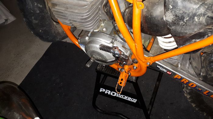

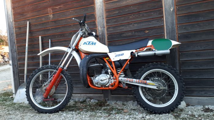

53 ans1414 messages 99 images
Posté le 11-01-2019, à 15:26
Voici la bête !
Moto(s) : KTM mc 250 1982
49 ans185185 messages 245245 images
Posté le 11-01-2019, à 15:29

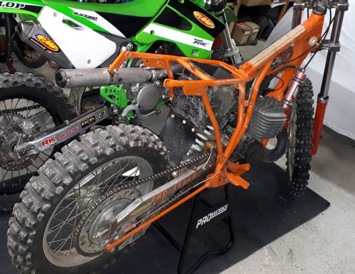

elle a l'air bien propre cette machine et complète au niveau chassis + moteur. Amorto de 83 certainement avec le réglage en pied d'amorto.
tu as la cosmétique qui va avec (selle + habillage ?)
la restau en cours de la mienne est là :
www.ktmaddict.fr/viewtopic.php?id=4415

Au départ je ne voulais pas refaire la partie cycle entièrement, juste remplacer les roulements mais le grippage de l'ensemble des axes en a décidé autrement. Obligé de couper l'axe du basculeur, j'ai légèrement abîmé la chape et du coup soudure. Comme j'ai tout démonté pour le faire, sablage et thermolaquage. Je suis content quand même du résultat.
le kick est apparemment un problème sur cette moto et celui d'origine a tendance à vouloir quitter le navire sans prévenir (d'où certainement les trous pour des goupilles). Celui de klassiker fonctionne bien mais nécessite une grosse adaptation avec meulage et passage à la presse pour modifier la courbe. Après son avantage c'est qu'il prend sur toute la longueur des cannelures.

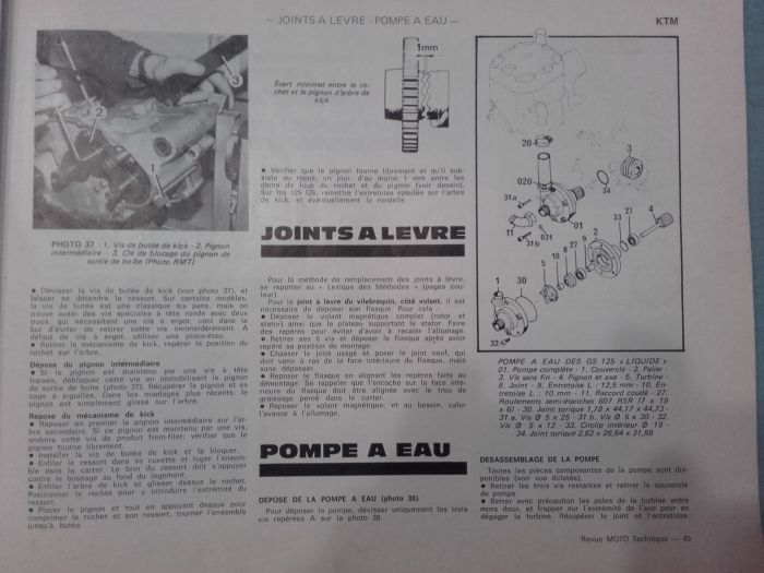

Posté le 12-01-2019, à 12:01

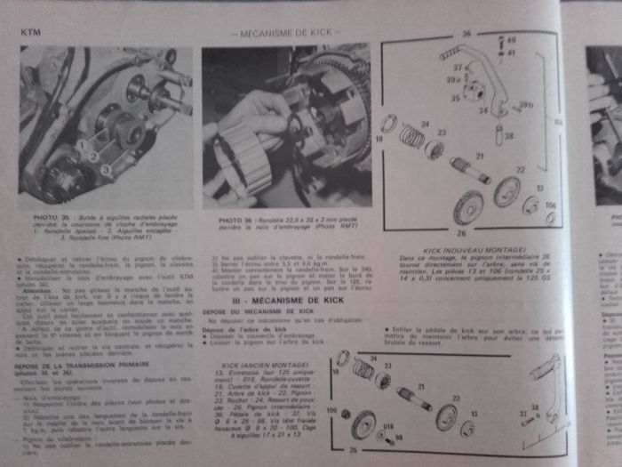

Informations sur KTM mc 250 1982
Posté le 12-01-2019, à 16:00
Merci beaucoup pour l’eclate Du kick. Il me semble qu’il manque le ressort épinglé 37 (photo un peu floue) je vais tenter d’en adapter un pour voir

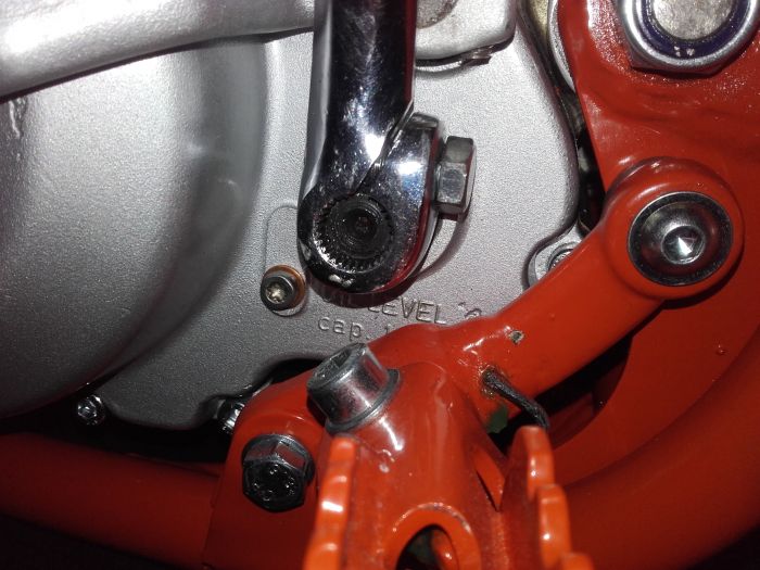

Posté le 23-01-2019, à 20:36
Le kick Klassiker cintré meulé et monté merci FCAUV pour l'inspiration !

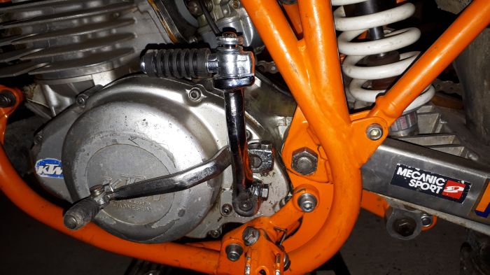

Posté le 23-01-2019, à 20:37
Posté le 23-01-2019, à 22:50
Avec plaisir.  👍
Il va pas mal une fois adapté
Moi j'ai changé le boulon supérieur de la patte de cale pied car ça passait trop juste.
Posté le 05-03-2019, à 18:53
Après avoir nettoyé le carbu, calé l'allumage et remonté les carénages j'ai testé la moto. Elle est très creuse a bas régime il faut essorer la poignée pour trouver le couple et elle fume abonnement. Par contre dans les tours elle tire les bras ! Je pense que c'est le caractère des anciennes ? (dont je n'ai pas l'habitude)
Côte cycle elle est vraiment bien a part la fourche trop spongieuse que je doit régler mieux. Les freins a tambours sont particulièrement efficaces ce qui m'a surpris !
Une petite photo
