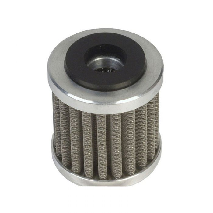

Je m'apprête à commander un filtre à huile inox réutilisable pour ma KTM 350 EXCF 2014.
Soit disant, en dehors d'une réutilisation possible après chaque vidange, il permettrait de limiter l'échauffement de l'huile moteur produite par les filtres papier classiques... c'est possible ça ?
Qu'est ce que vous en pensez ?
Merci.

Les arguments du filtre ne suffisent pas à me convaincre.
Le pouvoir de filtration d’un papier est déjà bien suffisant.
Le fait d’être lavable me fait penser à un filtre à air dont la durée de vie est loin d’être éternelle.

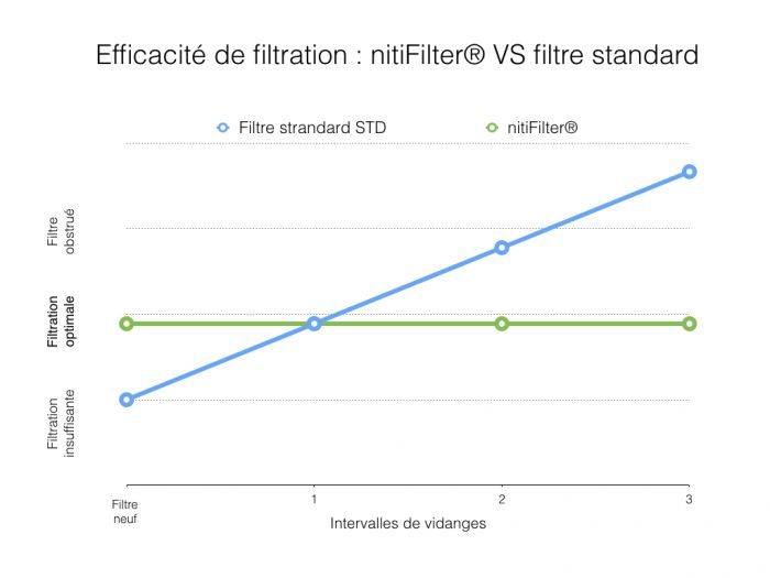

D'autre part, le fabricant présente des courbes de colmatage et annonce que l'efficacité de filtration du filtre inox reste constante alors que le filtre papier se colmate au fil du temps, se qui fait monter la pression au niveau du filtre jusqu'à 4 bars.
C'est bien de montrer des courbes mais c'est difficile à vérifier en réalité, il faudrait mesurer la pression d'huile avec les 2 filtres à huile pour voir la différence !

De plus le schéma du fabricant est basé sur le maintien du filtre sur 4 vidanges...

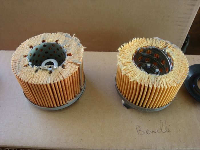

Un filtre papier retient des particules,  entre 10 et 30 microns, voir moins pour les plus performants. Compte tenu de la conception de ces filtres, la surface de filtrage est énorme.
Je ne vois pas comment on peut espérer nettoyer, totalement, ce fameux filtre inox. S'il filtre aussi bien, voir mieux, qu'un filtre papier, il doit avoir plus de surface de filtrage, pour espérer retarder le colmatage. Du coup, c'est impossible à nettoyer correctement.
Rien que certains tamis, sont parfois chiants à nettoyer alors un truc avec des plis à profusion ...  😳
Filtre papier: (photo trouvée sur : www.benelliforumfrance.com/t3771-comparati...)
Filtre à huile inox réutilisable
Filtre inox "Racingue":
Sans compter la pollution inhérente au mode de nettoyage. Des particules seront forcément déposée, coté sortie et passeront direct dans le moulin plutôt que de rester sagement dans le filtre, comme avec un filtre papier.
