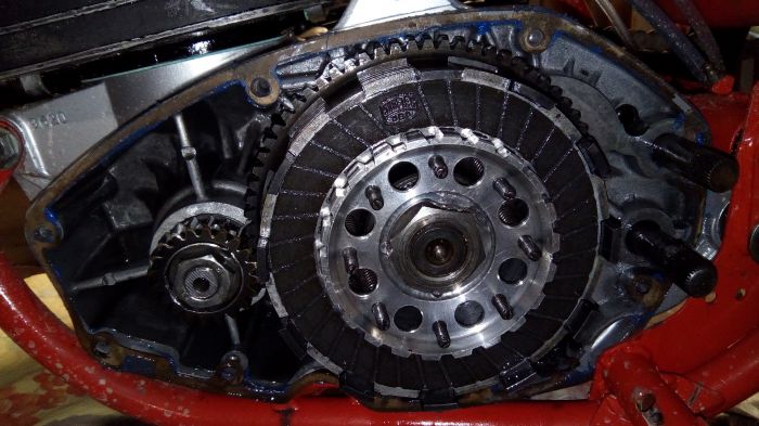

Aujourd'hui, confection du câble d'embrayage en 2mm de diamètre et passage sous le cylindre et remontée du cadre à gauche.
Réglage du levier de commande mais avant de refermer, pouvez vous me confirmer le sens de montage des disques plein.
La cloche d'embrayage tournant dans le sens horaire, le disque aurait tendance à ''éjecter'' l'huile vers l'extérieur ce qui serait OK pour moi.

Je sais pas mais comme tu montres, ça semble logique.
Posté le 13-01-2019, à 20:02
j avoue que je ne me suis jamais posé cette question !!
et elles ont l air bien , ces sacoches , a voir , si plusieurs couleurs ce peut etre sympa

Je vais donc laisser les disques montés dans se sens et refermé le carter. Essai de l'embrayage cette semaine. Je vous tiens au courant.

Ce matin, essai de l'embrayage et c'est beaucoup, beaucoup mieux  👍  👍
Alors, - j'ai refait un câble d'embrayage en section de 2mm
       - re-réglé le levier de commande comme indiqué suer la doc
       - peaufiner le réglage du plateau de pression
       - changer le parcours du câble. Je l'ai fait passer sous le cylindre coté gauche puis il remonte le long du cadre.
