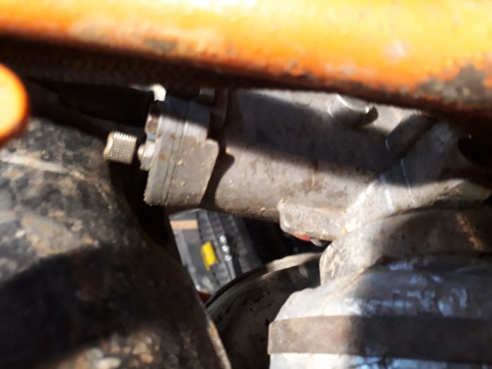

Salut, j'ai une petite question concernant le carbu et le pot.
J'ai un carbu Bing 54/36/102
Est-ce le bon selon vous ?
Je me pose cette question car le carbu ne passe pas droit sous le pot, il doit être légèrement penché.
Désolé si ma question est stupide, c'est peut-être normal, mais c'est la première fois que je vois ça et je me dit que ça ne doit pas être terrible pour le remplissage de cuve.

Si ton carbu n'est pas droit , c'est sans doute parce que ton pot n'est pas d'origine . Comme il est plus ventru , il faut incliner le carbu ...

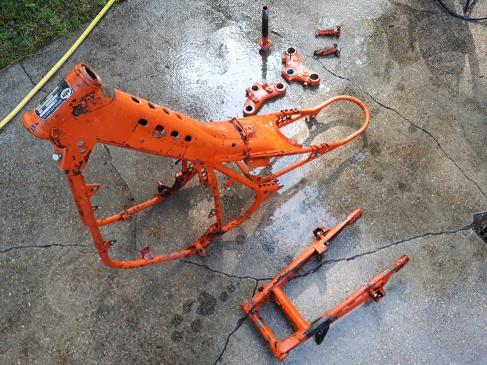

Alors le cadre est démonté :
La GS 240 1977 de Fredk

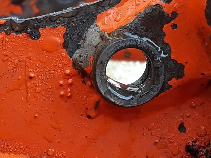

L'axe du bras oscillant était complètement bloqué dans l'entretoise, j'ai du le couper.
Le blocage a eu pour effet de foirer le filetage de l'axe dans le cadre, à refaire donc avec un filet rapporté :

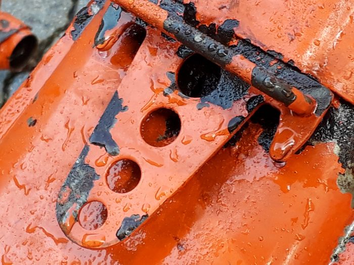

La corrosion a attaqué la tôle de la partie boite à air du cadre, juste sous la fixation de la selle y'a un trou, je ne sais pas encore comment je vais pouvoir le reboucher celui-là ... ça va être un peu la galère, à moins de decouper puis ressouder la patte de la selle :
