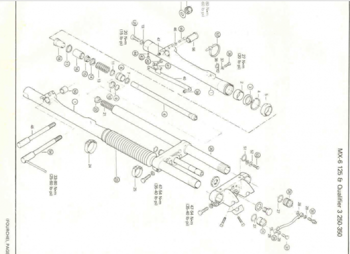

J'ai trouvé ca mais pas d'explication sur l'intérieur.
Marzocchi à air

Le site de l'amicale Portal refonctionne. J'ai pu telecharger la doc.  👍
La doc:
amicale-portal.fr/doc._manuels_tech/manuel...
Marzocchi à air

A part la durite/pont je vois pas de différence avec une standard.
Posté le 14-08-2019, à 20:28
Vu dans la doc, les ressorts sont moins raides sur le modèle AIR.
