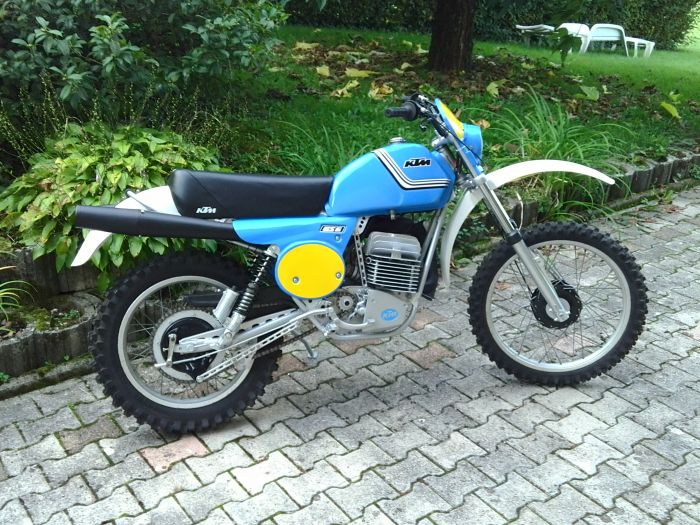

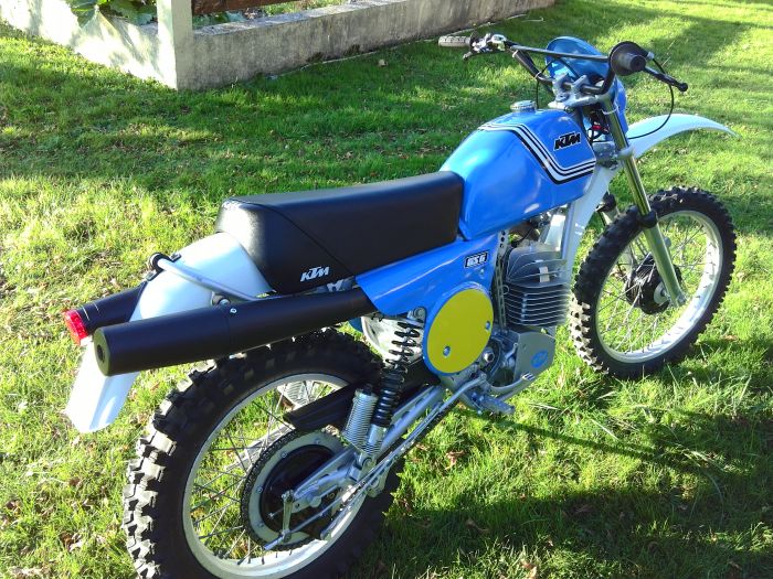

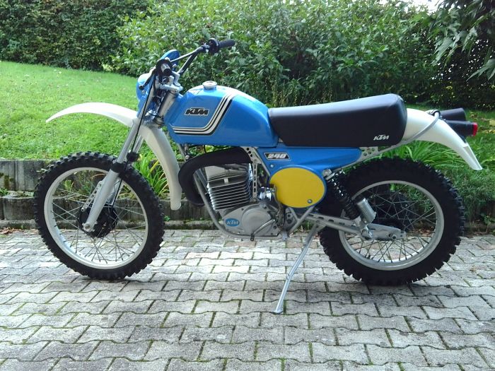

Ben voilà, comme prévu dans la présentation, ci joint des photos de la restauration presque fini. Il me reste à trouver ou faire la sangle en cuir de maintien du réservoir. C'est intéressant et plaisant de faire revivre cette moto. Certaines pièces manquaient, j'en ai trouvées mais j'en ai aussi refaites. C'est pas identique à l'origine, c'est une interprétation d'après photo. Coté droit il y a 3 pièces. Qui va trouver ?
A bientôt   👍

Posté le 13-10-2019, à 23:52
Salut,
l'échappement qui part vers le haut à partir du cache latéral pas normal.
La tige de frein arrière.
Puis.......?
Posté le 14-10-2019, à 07:22
Belle machine.  🙂
Le pot effectivement dénote. Le feu rouge aussi.  ;)
Il y a des garde-boue arrières plus proches de l'origine.
Posté le 14-10-2019, à 15:00
salut à tous, effectivement, belle réalisation!!! 👍
la partie médiane du pot a été refaite (mezza marmitta) et effectivement, la patte refaite étant positionnée différemment du coup, le pot remonte vers le haut à l'arrière, mais cela reste quand même du beau boulot.
Quand aux 3 pièces, hormis la mezza mamitta et éventuellement le guide chaîne qu'on ne voit pas bien qui a peut être été refait dans un bloc de nylon, je ne vois pas pour la dernière pièce refaite.
La plaque phare est un modèle "plaqué" comme les versions Italiennes, qui ne permet pas le montage du compteur derrière la plaque numéro. Il manque le sabot moteur. La housse de selle a dû aussi être adaptée car en 77 il n'y avait pas le logo KTM blanc. Le guidon est noir au lieu d'être chromé, la poignée de gaz n'est pas la belle magura 307 d'origine et les leviers sont noirs au lieu d'être alu. Le cylindre a la fonderie de décompresseur qui (normalement) ne devrait plus avoir cours en 1977.
bref....je pinaille, mais il n'empêche que tu a refait une très très belle moto 😍
Posté le 14-10-2019, à 18:00
La cartouche et le cache latéral semble fait maison
Très belle restauration  👍

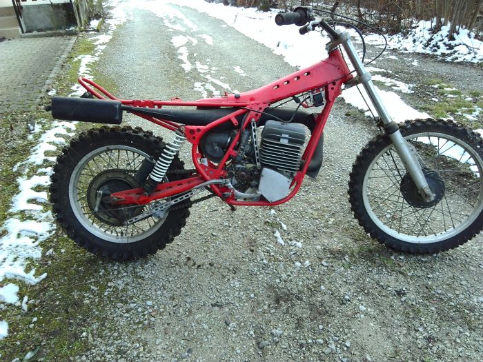

J'avais sauvé cette moto il y a une quinzaine d'année, c'était une épave.

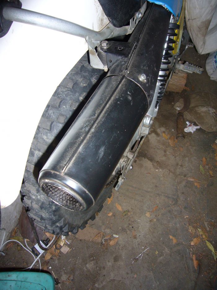

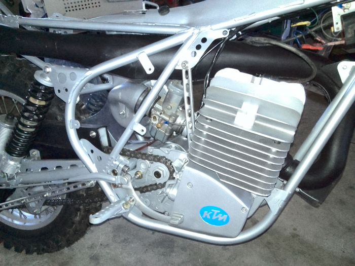

Il manquait le garde boue AR, le cache latéral droit, la plaque phare, le carter d'allumage, le bouchon de réservoir, la vis de butée du boisseau de carbu. Le couvre selle était déchiré, le réservoir avait été repeint en plusieurs couleurs, la dernière couche en blanc au pinceau. L'échappement avait été coupé et un bout de cône avait été soudé. Il n'y avait pas d'allumage, la bobine motoplat était HS. En testant une autre bobine j'avais réussi à la démarrer, et à rouler un peu.  Puis j'avais commencé à la restaurer, mais pas comme l'origine. J'avais racheté une bobine (adaptable PVL je crois), sorti le moteur, ouvert le haut moteur qui est en bon état, repeint le cadre en rouge, fait un bout de silencieux adapté au pot modifié. J'avais déjà refait un carter d'allumage,(que j'ai modifié cette année pour se rapprocher de l’aspect d'origine). Puis par manque de temps, j'ai laissé la KTM dans un bâtiment sous une bâche. Et début 2019, je me suis enfin décidé à la restaurer, en ayant bien regarder votre site, et vu de belles réalisations.
Elle était comme ça en début d'année:
240 GS de 1977

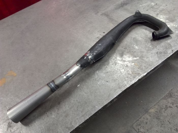

Donc les pièces que j'ai refabriqués visible coté droit sont :

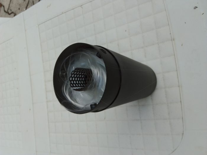

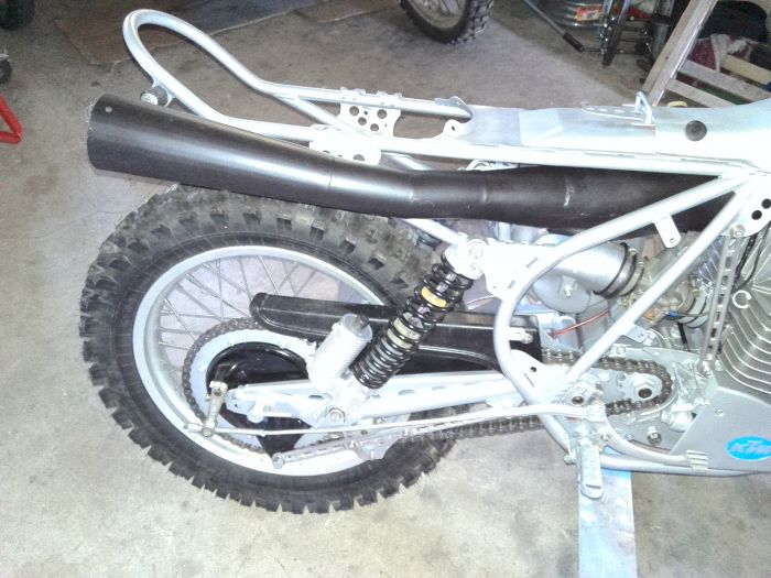

-L’échappement, refait entièrement à partir de la fin de la partie pot de détente. ( Non, c'est pas un 79/80 ). Coté cylindre et sous la selle, c'est d'origine, le reste est fait maison. j'ai utilisé de la tôle acier de 1 mm, tracé, découpé, roulé à la plieuse et soudé au TIG les troncs de cône. Au centre se trouve un tube en tôle perforée diam de passage 20 mm,  et l'intérieur est rempli en silentex (Fibre de verre texturisé). J'ai refait la partie arrière démontable tenue par 3 vis à 120 °, comme d'origine.

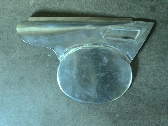

- Le cache latéral refait en tôle d'alu.

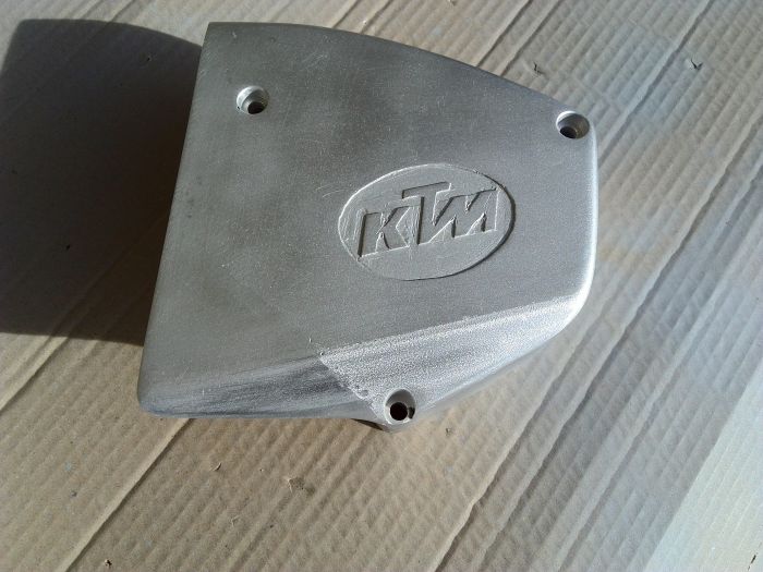

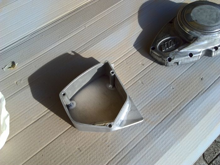

- Le carter d'allumage, refait en alu mécano soudé, et assemblé au Tig. Le plus dur a été de refaire le sigle KTM gravé dans l'épaisseur, copie du coté embrayage, fait à la fraiseuse avec une petite fraise de 4 et fini au ciseaux à bois.
