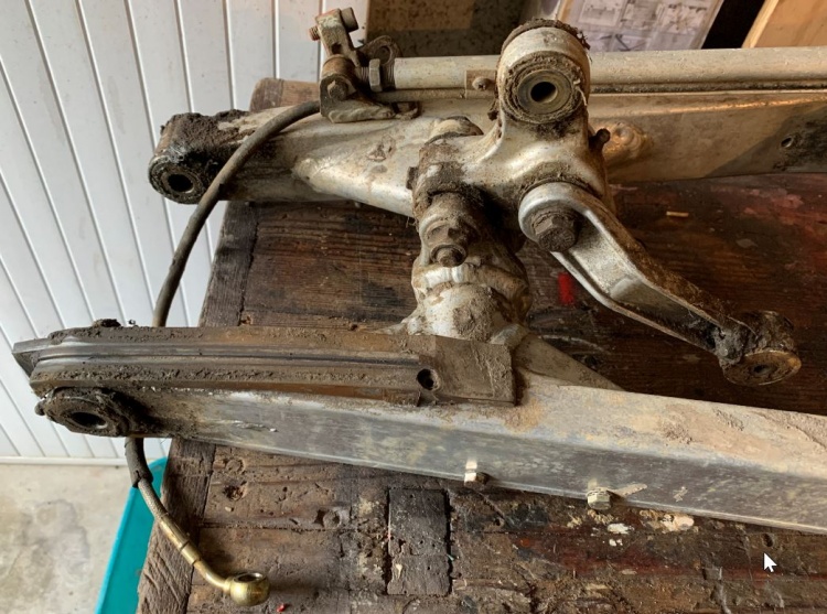

Ensuite je me suis attaqué au bras oscillant. Je ne sais pas pourquoi mais en 2 restaurations (c'est très peu comparé à certains) c'est toujours l'ensemble le pire au niveau entretien :
350 GS 1988
350 GS 1988
Sans presse hydraulique j'ai procédé à l'ancienne :
350 GS 1988
Attention, pour ceux qui n'en sont pas encore là, je me suis fait avoir. Contrairement à l'IT200 il y a un épaulement dans l'alésage qui reçoit les cages à aiguilles du bras oscillant. Elles sortent vers l'extérieur :

Posté le 30-03-2020, à 18:53
Hello,
je vais avoir besoin des lumières de certains d'entre vous.
Pour les biellettes et le BO je trouve bien les cages à aiguilles chez André.
Pour les douilles qui se montent dedans, j'en trouve 2 sur 3. La dernière est possiblement sur ebay US.
Par contre rien de rien pour toutes les joints plastiques qui se montent de chaque côté des roulements des cages à aiguilles.
Avez vous une solution ?
Existe-t-il des kits complets sur d'autres sites ?
Merci d'avance
A+
Marco
Posté le 30-03-2020, à 19:15
Cool
Ça a repris un visage humain.
Pour les caoutchoucs, à part d'essayer de sauver les vieux, je n'en avait pas trouvé quand j'ai fait ma 125 -84
Tu parles de ceux qui vont en bout de douilles à l’intérieur du BO
Posté le 30-03-2020, à 19:40
Oui Pépé
Et ceux qui vont de chaque côté des biellettes.
Je crois qu’il va falloir en tourner soi-même.
A moins que quelqu’un ait une idée....
Merci
A+
Marco
