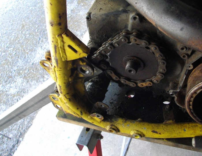

66 ans6363 messages 106106 images
Posté le 25-04-2020, à 21:27
Bonsoir à vous toutes et tous,
ben voilà, c'est fait, je ne peux plus reculer.
J'ai ouvert mon carter d'embrayage afin de vérifier les disques et le fameux pignon d'entrainement de la pompe à huile.
Phase presque finale de la restauration 600 LC4 de 91
Je n'ai trouvé aucun joint de carter mais du joint silicone. Au moins c'était étanche dehors ET dedans 🤭
Par ailleurs, j'ai découvert une chose étrange dans le passage d'huile du carter. Je pense que c'est le bout du filet rapporté.
Attention, petite fissure sur l'encolure (mais qui ne fuit pas).
Dois-je  le casser ou est il vraiment gênant dans la circulation du flux d'huile ?
Je reviens sur mon embrayage, ne l’ayant jamais fait, je peux retirer facilement les disques (pour les vérifier) et avoir un visu sur le pignon d'entrainement de la pompe à huile ? Je ne voudrais pas vraquer mon moulin en faisant une co.....rie.
Merci à vous.

Posté le 26-04-2020, à 08:02
hello,
La cloche a l'air en très bon état, pas marquée (à voir si elle n'a pas été limée), ainsi que la "pignonerie". Par contre le plateau est marqué il me semble, aucune incidence mais surprenant.
Pour ton embrayage, je ne pense que tu vois grand choses sans démonter la cloche ... sortir les disques n'est pas compliqué, il faut démonter le plateau de pression en enlevant les 6 axes (attention si tu les démontes, au remontage ça se remonte sans trop de serrage et éventuellement un petit coup de frein filet léger pour ne pas brider les ressorts, mais il faut quand même que ce soit bloqué pour pas se dévisser!).
Pour enlever le plateau de pression, il suffit d'enlever ensuite le circlip de l'axe. Par contre démonter la cloche, il te faut une grosse clef, je n'ai plus la taille en tête mais c'est vers le 22. Vu que le moteur est en place, tu passes une vitesse, ça bloque l'ensemble, et tu desserres gentiment.
Il doit y avoir une rondelle de blocage de l'écrou, avec un plat replié sur ce dernier, qu'il faut débrider avant!!
Rien de bien compliqué si tu as le bonne clef et que tu y vas tranquillement  😀 , à toi de voir, en tout cas sortir les disques et le plateau dans un premier temps n'est pas risqué, attention pour la cloche de ne pas ripper et de l'abimer voir la casser  😉
Ceci peut t'intéresser : c8software.com.au/ktmold/1989/20152_f.pdf , je pense que c'est ton moteur (plan d'entretien)
C'est moi ou la vis du bas du plateau à droite sur la photo n'est pas la même que les autres?
Et pour finir, ton bout de métal dans l'hélicoil  🙄  , je ne le laisserai pas, mais à toi de voir s'il est vraiment bloqué ou facilement récupérable... ça serait intéressant de savoir d'où il vient.
Posté le 26-04-2020, à 08:40
Hello every body, 😎
on est bien matinal pour un dimanche !!
J'ai gardé mes habitudes du boulot et c'est bien souvent du réveil 06h00.
De plus il fait beau et autant en profiter.
Manu, merci encore. Le PDF est de meilleure qualité que le mien coté photo. Lles explications du mien sont en français.
Si ça intéresse quelqu'un.. je ferai suivre bien évidemment.
Pour le bout de métal,  je pense que c'est le bout du filet hélicoïdal que l'on doit casser une fois posé ( quand on a l'outil qui va bien). Pour la vis, je confirmerai tout à l'heure. Et pour le plateau, je confirme qqs coups. Je verrai si mon second (donné avec le second moteur) n'est pas en meilleur état.
Et oui, je me sens d'attaque pour démonter cet embrayage. Je mesurerai l'épaisseur des garnitures (neuf, elles doivent faire un peu moins de 2 millimètres ; j'ai lu ça qq part). Si non, une truc de plus à ma liste de courses chez Horvat's.

Freduro, bonjour,
bien vu pour la clé à choc mais je n'ai aucun modèle, ni électrique, ni pneumatique.
Je suis conscient de ce présage dévastateur mais.... bon...
Pour le remontage, je vais emprunter une clé dynamométrique. Je suis bien outillé mais pas en gros outils de mécano.
Merci pour la prévention.

Posté le 27-04-2020, à 18:02
Une autre technique, sans clé à choc, valable aussi pour le remontage.
www.ktmaddict.fr/viewtopic.php?pid=83296&n...
