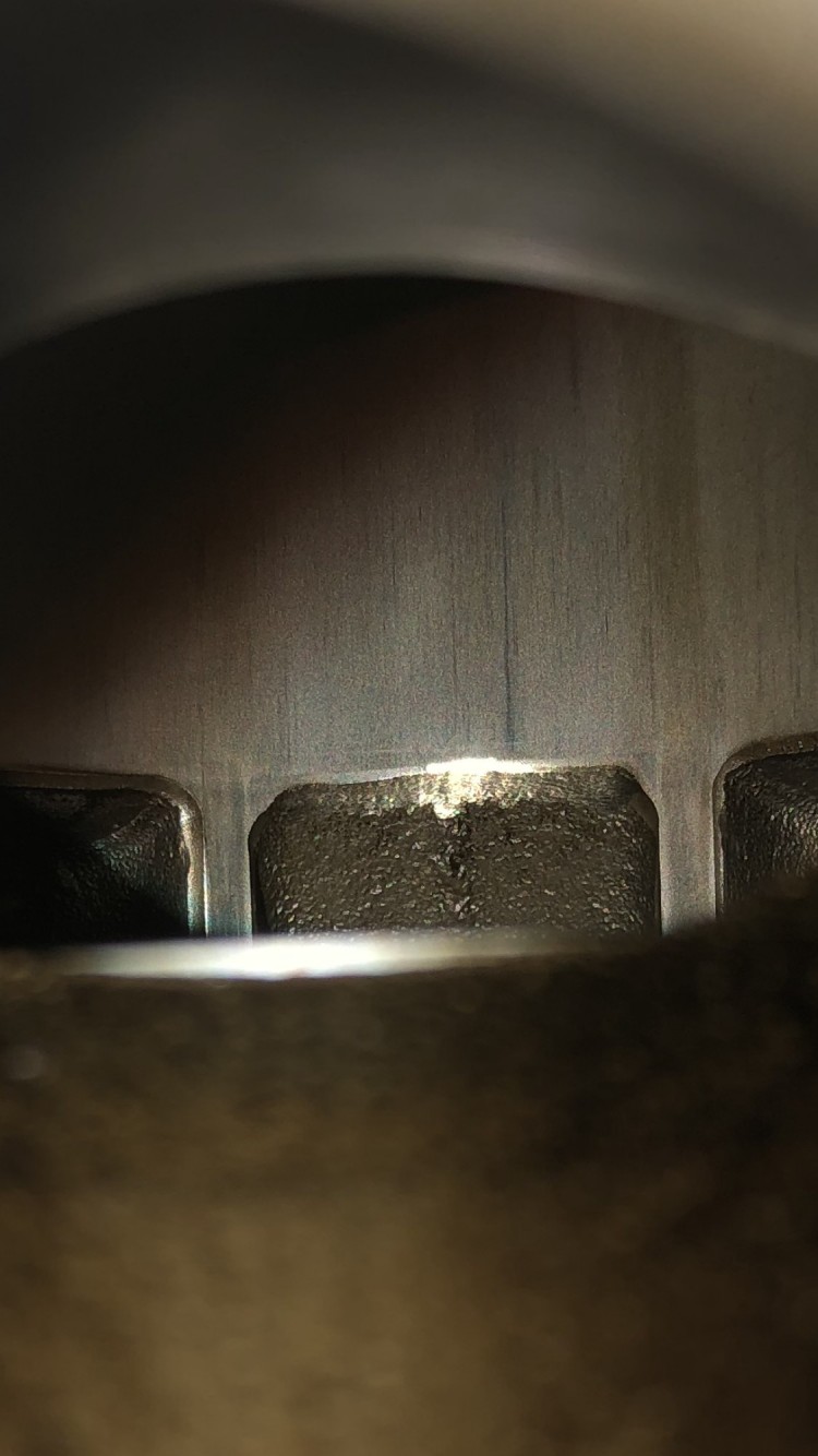

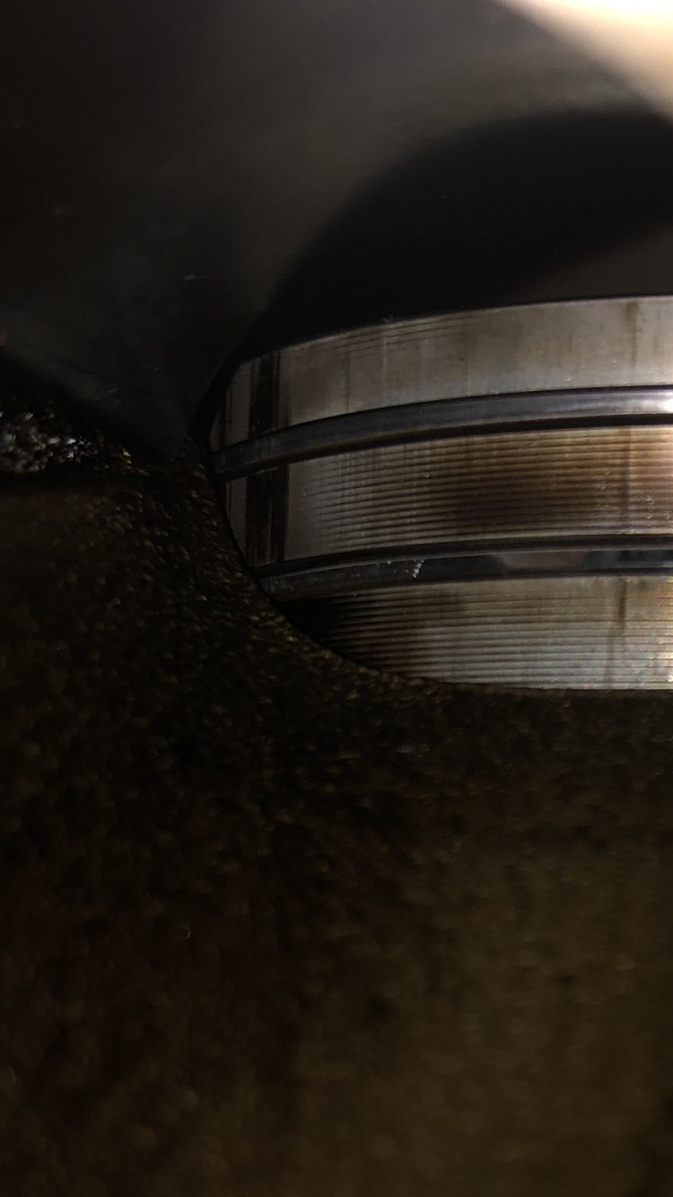

Bonjour à tous je poste ceci pour demander de l’aide sur l'état du cylindre piston à vue doeil par l’échappement  je vois des petites trace sur le cylindre et un grosse à gauche du piston mais qui es juste entre les segments elle ne descend pas sur tout le piston  es ce grave docteur ? Mdr

Vu la trace présente sur le piston ( pas bien vieux d'ailleurs), je crois que tu n'as guère le choix. Il faut lever le cylindre pour comprendre et mesurer l'étendue des dégâts.

Ah mince vous pensez je peux encore tirer quelques heure sans risquer de le serrer ou sa vaut pas le coup ?

Par curiosité l’ancien proprio m’avais dit que le piston avais 25 heure comme il préconise 20 h sur un 125 je voulais voir si je pouvais encore tirer une dizaine d’heure mais je pense je vais suivre vos conseils et ouvrir pour voir si le cylindre n’a pas de rayure je croise les doigts aha

Mais la moto marche très bien elle démarre du premier coup et je n’ai pas fais d’amorce mais cette petite trace m’inquiète je n’aimerais pas endommagé d’autre pièce juste pasque j’ai voulu tirer un peu plus sur un piston

Soit tu anticipes, tu démontes la culasse et tu regardes si les traces cylindre sont sur toute la hauteur, si oui,  avec une profondeur perceptible à un coup d'ongle, ou pas, et tu démontes le cylindre pour regarder la tronche du piston. Si cramé, brulé, frotté, Hop, tu changes.  😎  😂

Et il est même plus simple et moins onéreux de sortir l’ensemble culasse/ cylindre, ça ne coûte qu’un joint d’embase et tu vois ainsi toute la surface du cylindre.

D’accord je pense faire sa alors dans tout les cas j’ai forcément un piston à faire donc que ce sois mnt ou dans quelques heure je vais enlever le cylindre et voir j’espère ne pas à avoir un nickasil à refaire je posterais les photos du cylindre côté échappement quand je l’aurais sortie je croise les doigts pour que sa sois un miroir ce cylindre mdr

Ou va tu chercher des problèmes là ou il n'y en a pas !!???
Est-ce que ta moto va voir le fond de ton slip, elle ?? Et pourtant ca doit pas toujours être joli joli non ?
Elle roulait très bien avant que tu regardes, donc continue comme ça.
Et c'est pas les quelques heures de plus que tu va lui mettre par rapport au manuel qui va la ''rincer'' ! Avant de tordre la poignée comme le fond les pros, t'as de la marge crois-moi.
Si elle compresse , remonte tout et roule.

Merci de ton avis tranber oui c vraie que depuis le confinement le fond de mon slip n’est pas très net donc toi tu pense que cette petite trace es anodine et que je peux encore rouler avec ce piston sans risquer de serrer le moteur ?

Il y a une marque, qui effectivement n’affecte peut-être pas le rendement moteur.
Avoir jeter un œil n’est sûrement pas une erreur. Refermer les yeux en est une.
Cette marque a une explication. Ne pas chercher à en connaître la cause, c’est pas très malin.

On n'ouvre pas un moteur s'il n'y a pas besoin. Roule donc et si un jour tu sents une perte de compression, tu pourras déjà changer la segmentation et à ce moment là, en profiter pour contrôler ton piston.

Les photos ont été prise par la lumière d’échappement tranber yavais une ligne qui fesais pas mal de bruit j’ai remis celle d’origine et j’en ais profiter pour regardez l’intérieur du cylindre je n’ai pas tout ouvert par curiosité aha
