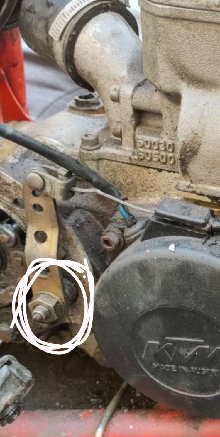

Salut les gas je suis tout nouveau sur le forum j’aurais besoin de vos conseils // j’ai un petit soucis sur ma moto j’ai dévissé la visé du récepteur d’embrayage et depuis il embraye plus comment faire y’a t’il une purge à faire ou autres !? Merci pour vos réponse

Je dit sa je dit rien, sans connaître ta moto, mais si en désserent sa fait pas ce que tu veut! As tu juste essayer en resserent????
Qu'as tu désséré éxactement car ta photo reste vague quand ont connai ce système !

Faudrait déjà commencer par changer le câble. Son aspect n'incite pas à la confiance.
Le gros écrou maintien la biellette sur l'axe de commande. On n'y touche pas.
Le plus petit écrou, est un contre écrou qui permet de bloquer la tige de réglage qui se trouve en son centre.  Cette tige fendue permet avec un tournevis de la bonne taille de régler la garde avant l'attaque du plateau presseur.
Donc on dessere le petit écrou, on ajuste via la tige fendue et on ressere le contre écrou pour que tout cela reste en place.

T’appeler j’aimerais bien du coup ! Justement j’ai enlevé cette écrou aux quelle il ne fallait pas toucher et impossible de le remettre en sont emplacement il bute quelque part et j’ai également changer le câble je suis entrain de refaire la moto complètement mais je m’étais jamais trouvé face à se genre de problème

Enfin tu nous dis avoir desserré le gros écrou et ne pas savoir le remettre en place. Si tu nous en disais un peu plus sur ce que tu as fait, avec des photos, on pourrait peut-être recommencer à t'aider, via ce forum.
