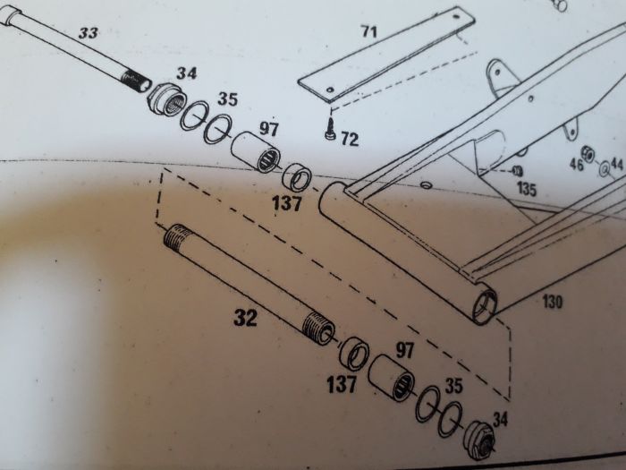

Bonjour à tous.
J'ai démonté l'articulation de bo et tout est mort. Quelle est la référence ou la dimension des 2 bagues à aiguilles répérees 97?
Reste à sortir  les bagues extérieures et y va avoir du sport  🤬

Posté le 24-03-2019, à 11:32
Salut Thierry
ref 540.03.097.00
Eric
Moto(s) : ktm 125 rv gs81, ktm 125 rv lc 81,Ktm240 GS 81, Ktm 990 ADVENTURE ,HVA390
Posté le 25-03-2019, à 10:41
il me semble de mémoire qu'il s'agit de douilles à aiguilles HK 2030
Posté le 26-03-2019, à 22:44
merci a vous deux.
HK2030, c'est les dimensions diametre inter 20 x diametre exter 26 x épaisseur 30 mm
ca ressemble bien.
je vais faire tremper le bazard et tenter de sortir ces bagues exter.
