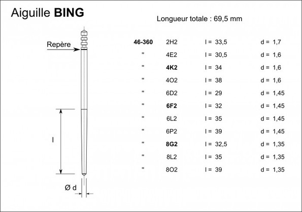

Les réf Bing.?! C'est un peu la mer de.  😉
J'ai posté,  il y a longtemps, un dessin avec les valeurs de diamètre et longueur des cônes d'aiguilles.
A partir des dimensions relevées, tu devrais trouver la réf. Enfin, si elle l'est ...référencée.
Quels liens sur le forum:
www.ktmaddict.fr/viewtopic.php?pid=64730#p...
www.ktmaddict.fr/viewtopic.php?pid=115948#...
www.ktmaddict.fr/viewtopic.php?id=4882

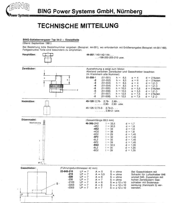

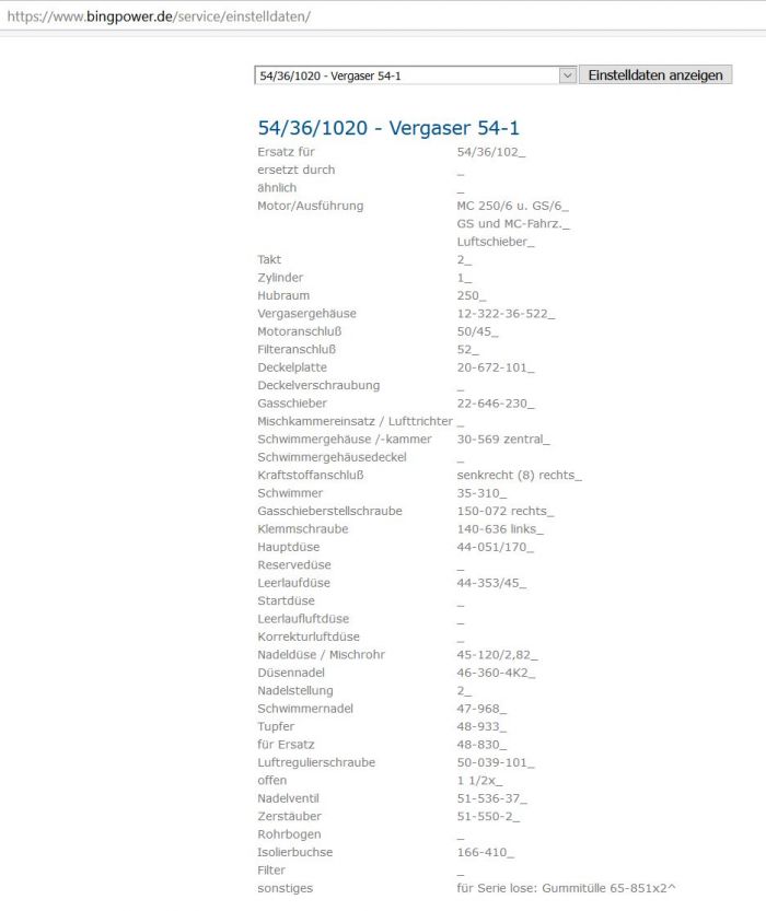

Kent, jettes un œil sur le site suivant:
www.bingpower.de/service/einstelldaten/
Il n'y a pas toutes les références mais pas mal d'infos quand même.
Par contre, les bases ne sont implémentées qu'en allemand, l'anglais est vide.
Restauration KTM 250 GS 1975
www.bingpower.de/download/datenblaetter/ty...
Posté le 13-07-2019, à 22:47
Nickel, merci  ;)
