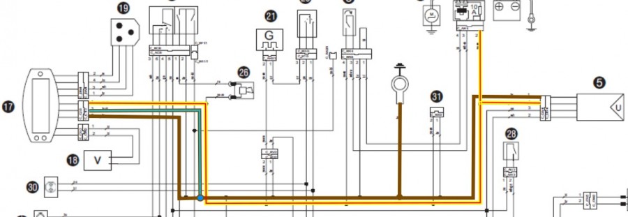

Quelles photos des coupes, aideraient bien.  😀
Problème compteur
43 ans44 messages
Posté le 07-10-2020, à 09:51

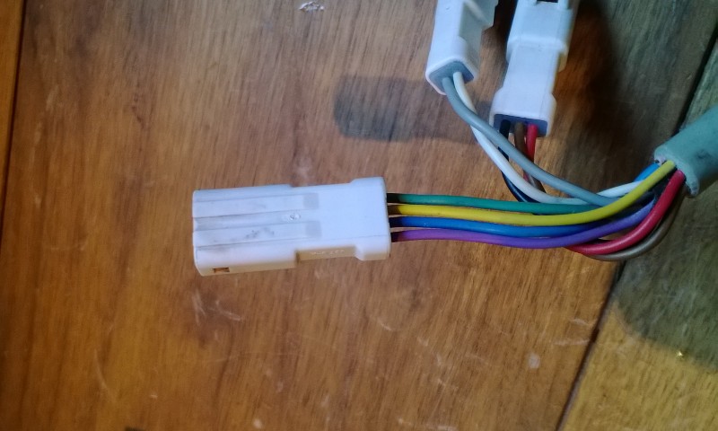

Salut merci pour le chema le faisceau est coupé à la fiche et côté compteur il y a du rouge, marron et noir ce qui correspond pas au couleurs du faisceau et je voudrais savoir le quel va avec le quel
Posté le 07-10-2020, à 10:22
Poste une photo, nette, des connecteurs et fils coupés.
Vu les couleurs que tu indiques, et sauf si le  concepteur du truc est un farceur, il serait logique de penser que le rouge est le positif (+) et les deux autres les masses.
