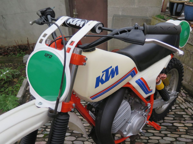

26 ans1111 messages 33 images
Posté le 08-01-2021, à 21:22
Elle est incroyable, on dirait elle sort d’usine
Ou est ce que tu a trouvé les autocollant pour carénage . D’autant qu’il se seigue sur le prix des latéraux arrières.
