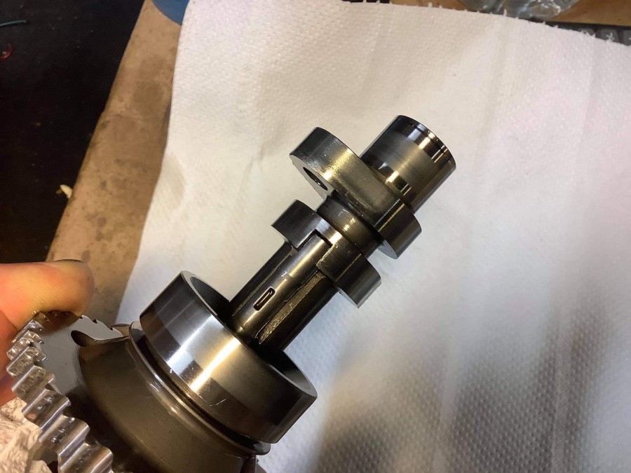

D'ailleurs je vous mets une photo de mon arbre à cames, savoir ce que vous en pensez au passage, juste pour recueillir votre avis. Il serait HS du à la perte du traitement de surface

La came est amochée justement parce que le galet du basculeur correspondant était hs et ne tournait plus.
De plus le palier a perdu son film d’huile et sa portée est abîmée aussi.
Je t’ai déjà dit qu’il y en a un sur lbc. À voir dans quel état.

D'accord merci pour les précisions !
celui de adventure moto stock : adventuremotostock.com/produit/arbre-a-cam...
Il a l'air un peu plus fatigué nan ?

Le prix en atteste.
Suivant !
