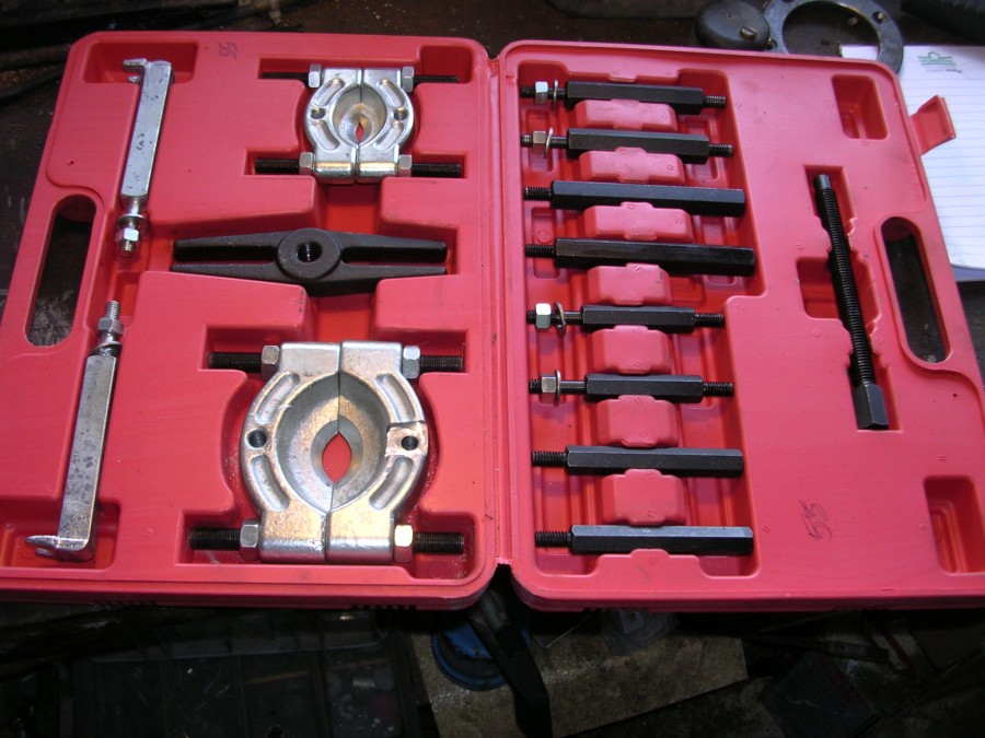

Pour les bagues int. qui restent sur le vilo , j'utilise ça

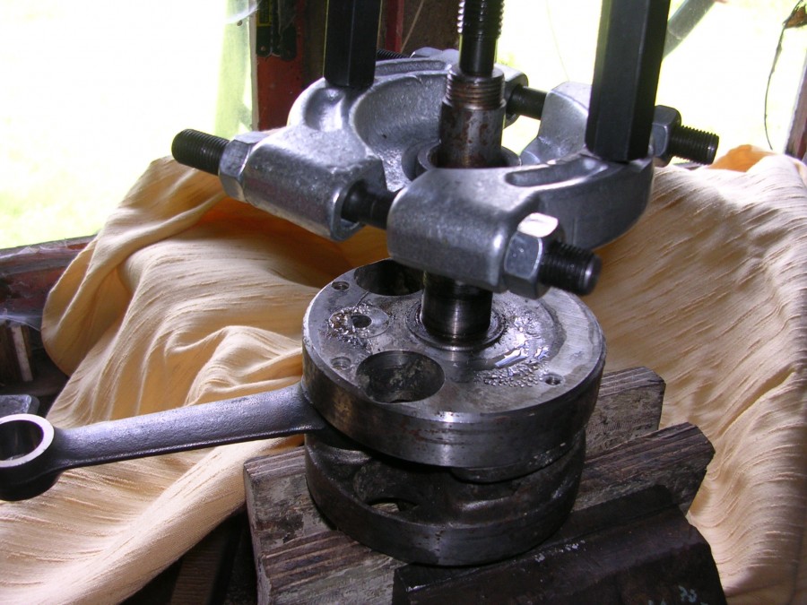

Comment ça sort?
Comme ça

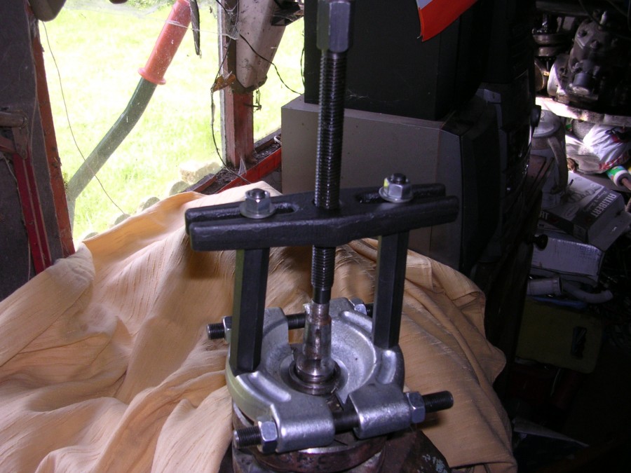

Comment ça sort?
En chauffant au chalumeau , ça vient tout seul

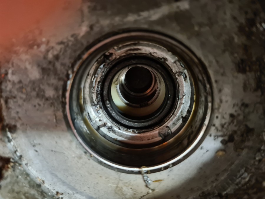

Bon j'avoue que ma photo n'est pas très explicite.
La photo montre la cage extérieure dans le carter gauche.
C'est un moteur de lc. Donc derrière c'est la vis sans fin de la pompe a eau que l'on voit et qui perturbe.
C'est cette cage que je veux sortir.

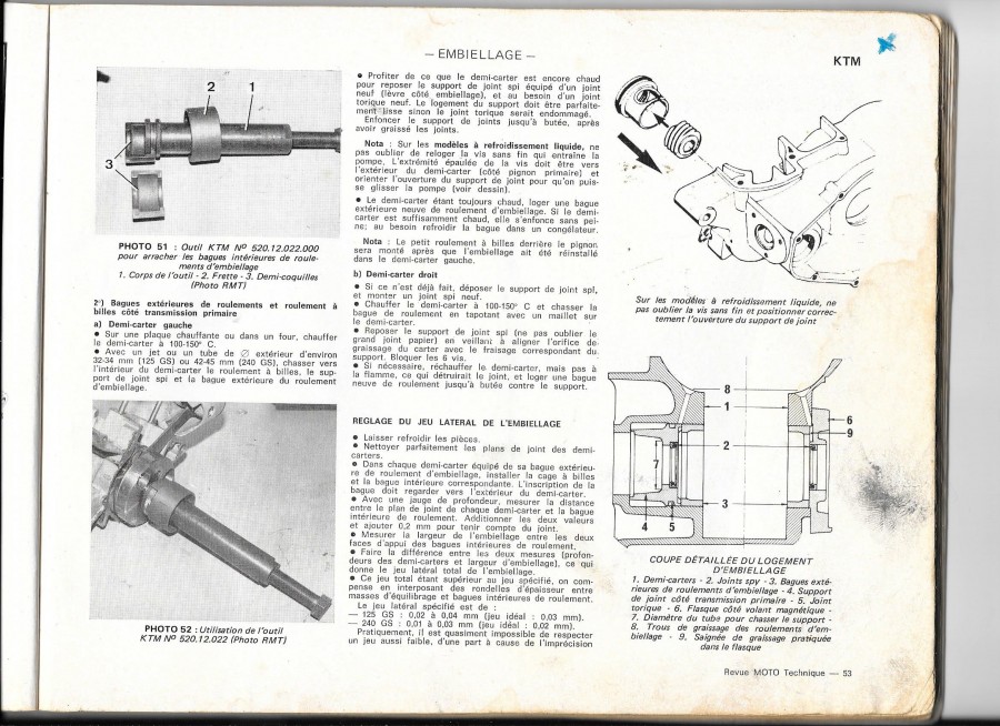

extrait RMT 48

Posté le 23-03-2021, à 11:35
belgokatoche a écrit :
extrait RMT 48
Comment ça sort?
Avec le plan en coupe, on y voit plus clair.
Ça me semblait bizarre qu'il n'y ait pas de solution mécanique.  😀

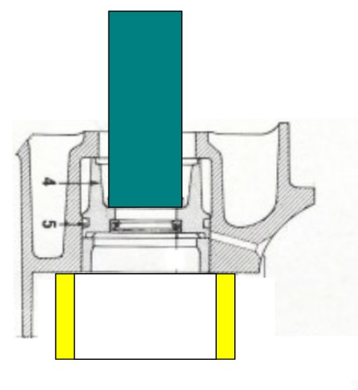

Posté le 27-03-2021, à 19:27
Deux solutions,  😀
- à la presse:
Comment ça sort?

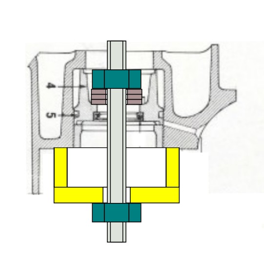

- avec tige filetée et écrous;
Comment ça sort?
La pièce en jaune, peut être un vieux roulement de plus grand Ø. Ou une plaque épaisse, sur laquelle on fixe des boulons, pour en faire des colonnettes, 3 ou plus.  ;)
Comment ça sort?
Posté le 28-03-2021, à 09:09
Salut,
Je peux pas proceder de la sorte car sur le lc il y a une vis sans fin en plastique devant la piece en alu ou s'appuyer.
Je vais tenter la solution no 2 peut être plus douce car je n'ai pas de presse.
Faut également que je tente de mettre le carter au four. Peut être qu'au décapeur la chauffe n'est pas assez uniforme.
En tout cas merci pour ces conseils ????
Posté le 28-03-2021, à 12:24
Nouvelles du front:
Solution no2 essayée et approuvée  👍
J'ai pas mal chauffé et c'est sorti presque tout seul. Je pense que mes cages étaient vachement collées aux carters. Du coup j'avais trois carters et j'ai pu tous les faire. Seule une vis sans fin sur les trois n'a pas survécu à la pression...
@gs-600-xc mille mercis pour tes précieux conseils ;)
