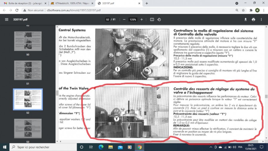

Alors déjà merci pour la doc, j'en ai une mais se n'est pas exactement la même que celle ci et en recoupant les infos j'ai déjà la réponse à une question  👍

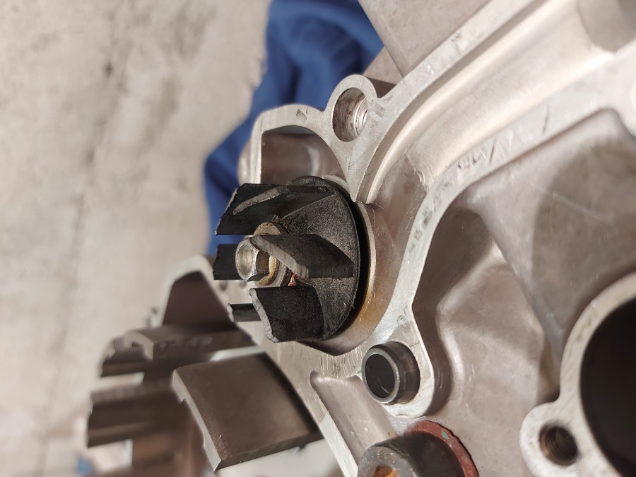

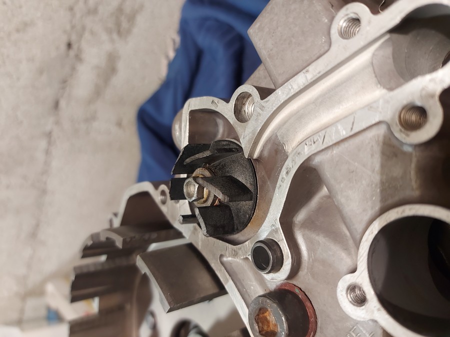

Lors du démontage je me suis aperçu que le carter de la pompe à eau était bouffé de l'intérieur parce que l'hélice de la pompe à eau frottait contre comme si elle n'était pas à sa place
En démontant plus je me suis rendu compte qu'il y avait un mécanisme centrifuge et que le mécanisme bouge sur son axe et que la pompe doit débiter plus ou moins d'eau selon le régime et l'ouverture des valves puisque c'est relier ensemble. J'ai bon jusque là ?
Je mets ci joint les photos de la turbine dans les 2 positions, sachant que dans la position ou elle est le plus sortie (photo 2) ça touche mon carter de pompe à eau...  :/

D'après la doc que tu m'as envoyé, il y a un réglage plus précis que se que j'avais trouvé pour l'instant, je vais essayer d'appliquer ça déjà peut être que moins de force sur le ressort permettra à ma turbine de rester à sa place...

La turbine de pompe à eau n’a aucune raison de bouger axialement. Il te manque un circlips ou quelque chose du genre.
La turbine ne fait que suivre le régime moteur.
Le dispositif centrifuge sert uniquement à provoquer l’ouverture des valves d'échappement. Le ressort que tu cites permet d’ajuster le régime d’ouverture selon le caractère que l’on veut donner à son moteur.

C'est bien se qu'il me semble le plus logique mais quand je démonte tout et que je compare à la vue éclatée de ma doc il ne me manque pas de pièce...
