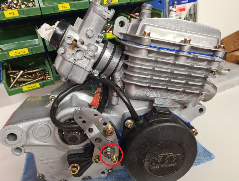

Déjà il faudrait t'assurer que ton embrayage est bien réglé.
Je ne vois pas de raison pour que tu cales en passant la première.
Sur la commande d'embrayage du moteur tu as une petite vis au centre de l'axe:
NOUVEAU MEMBRE
C'est pas ton moteur mais tu as la même commande d'embrayage.
dévisse le petit écrou et visse un peu cette vis. Cela va diminuer la prise des disques et essaye à nouveau.
Dis-nous ce que ça donne.

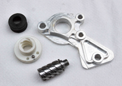

l'Ideal est de changer la commande d'embrayage en plastique qui se déforme par celle ci  😀
j'ai eu le soucis sur plusieurs KTM et cela change radicalement le fonctionnement ; plus souple et plus de facilité a trouver le point mort  😳
NOUVEAU MEMBRE
www.dagraracing.com/index.php?page=shop.pr...
Posté le 21-04-2021, à 10:39
Effectivement  👍
Si tu peux t'offrir cette commande ta vie va radicalement changer  😂
Ton embrayage va être beaucoup plus souple qu'avec la commande d'origine.
Dommage qu'elle soit si chère  :cry:
Personnellement  je pense que c'est le stagiaire de l'équipe r&d de ktm qui a pondu le système à pétales monté en standard en
s'inspirant du moteur rotax de l'époque  🤭
Cependant, même si cette commande est top, tu dois quand même chercher la cause de ton problème.
Posté le 21-04-2021, à 10:54
En soi, c'est pas si cher que ça. il y a plusieurs pièces usinées avec précision.
Comparé à un axe de roue, que l'on trouve parfois à 50 balles. C'est cadeau.
Ceci dit, 200 balles reste 200 balles et ça fait une somme coquette pour une belle, qui le vaut bien.  😀

La seule pièce complexe est l'axe métal hélicoïdal. La pièce en plastique ça s'imprime en 3d en quelques minutes.
En même temps quand tu vois le prix des autres pièces comme des pistons à plus de 150 balles, ça reste cohérent.
Bon après moi je trouve tout trop cher... sauf ce que je vends  🤭
Posté le 21-04-2021, à 11:39
Pas sur que le plastique soit imprimé. Le carter alu sort d'une CN. Il y a de la MO qualifiée derrière ça.
Fais un tour chez ROTAX, tu pleures quand tu vois les prix pratiqués. Un piston pour 4T à quasi 500€, bielle à 350€. Tout le reste est à l'avenant. Les prix sont très élevés.
Le fait qu'il font dans l'aérien, doit y être pour quelques choses.  :(
Posté le 22-04-2021, à 11:53
L'usinage en CNC a un certain prix car avant la mise en œuvre il y a pas mal de CAO . Pour que la tarif soit raisonnable , il faut tabler sur un nombre conséquent de pièces  ( l'Ideal est de 1000 pièces) pour réduire le cout . Pas facile de vendre 1000 commandes d'embrayage de KTM des années 80 😀
Vu le travail et la qualité d'usinage je pense que 200€ est plus que raisonnable 👍

Merci pour ton aide. Cela marche. Je rajoute un petit de gaz et c'est parti...
