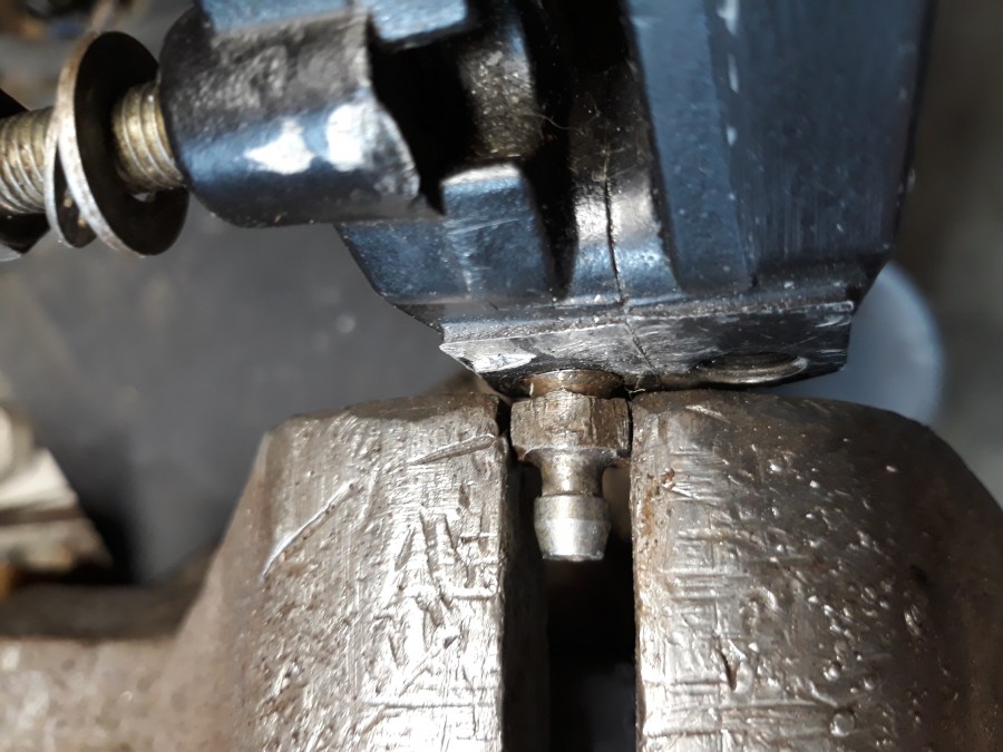

En regardant la photo de ta moto on voit bien que la purge est après le banjo donc il restera  toujours de l'air dans l'étrier si ton purgeur est maintenant avant . Re demonte ton étrier, enlève tous les joints , tu serres le vieux purgeur dans un étau, tu chauffes raisonnablement et il devrait venir.

Oui j'espère lol. Ktm64, je comprend bien ton raisonnement mais je n'ai pas tellement le choix ma vis purgeur étant bloqué et salement amoché par mes 3 jours d'acharnement dessus. J'avais déjà procédé à cette solution sur une autre moto et je n'avais eut aucun souci de purge. La ce que je comprend ce que mon système 'fonctionne ' étant donné que j'ai tt de même du frein (très léger) alors que je n avais rien à la base. Dans ton raisonnement tu as raison car l'air de toute façon doit être dedans vu que ça ne bloque pas assez. Ce qu'il m'étonne c'est l'absence de résistance à la commande

À l'étau, faut bien chauffer avant l'étrier quitte à sortir le piston et ses joints!!
Ne pas oublier que la vis et creuse et que toute perception de serrage et de desserage ne dois pas être pris en compte!!
Pour chauffer, décapeur thermique ou petit chalumeau.
L'usage du savon de Marseille sur l'alu est recommandé pour ceux qui n'ont pas l'habitude.
Faire une pommade de savon de Marseille et de l'eau,
Badigeonner la zone à chauffer sur la pièce, et chauffer.
Quand savon de Marseille Bruni (carla)
Tu est a température !
Choc 2-3 coups portés avec un petit marteau.
Et enfin le coup de clé !!!
Sa doit venir
J'ai sauvé un de mes étriers de 125 rm 1992 comme cela sauf que moi, l'ancien propriétaire avais écourter la vis de purge!!!!
J'ai du utiliser un extracteur queue de cochon dans le trou de la vis de purge.
Et c'est venu.
