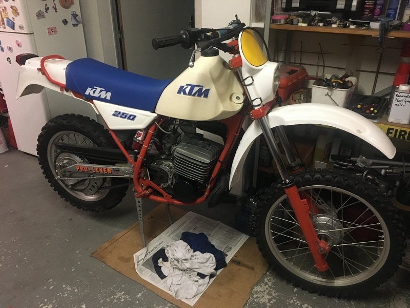

Le gros réservoir est jauni sur le dessus, signe que la selle ne remontait pas dessus. Enfin, c'est ce que je crois voir sur la photo.
Posté le 05-05-2021, à 17:24
oui effectivement, ça doit être une selle 82 noir
est ce que la gros résé existait déjà fin 82 ?
Posté le 05-05-2021, à 17:29
faut croire que oui pour le touquet

On dirait un réservoir "dromadaire"  🤭
Fab. spéciale Touquet?

Ce n'est pas évident de savoir, trop de bidouille, tant à l'époque que maintenant.
Même sur les brochures de l'époque, les bécanes étaient "tunées"  ;)

le gros résé (12 litre au lieu de 9) existait déjà en 1980 pour la 390 net 420
ya pas mal de photos ici, la dernière Rotax semble avoir une selle non adaptée au résé ?
www.ktmaddict.fr/viewtopic.php?id=2937
Posté le 05-05-2021, à 19:34
Oui, la selle ne tombe pas bien, ça a existé pour le résé de 14L, sur Rotax.

Bonsoir à tous, je poste quelques photos de mes travaux ; j'ai installé l'allumage Kennedy et terminé avec la selle adaptée au réservoir Jumbo
L'allumage Kennedy est facile à installer, pas de problème particulier. C'est juste plus délicat de régler l'avance car il n'y a plus la clavette du rotor. L'éclairage est maintenant plus efficace avec des lampes de 12V car l'alternateur débite 100W, il y a de la ressource...
Pour le réservoir Jumbo, j'ai retouché un peu le nez d'une selle pour qu'elle s'adapte mieux au profil ; maintenant j'ai les 2 combinaisons de réservoir et selle. Ca ne me sert pas à grand chose mais ça m'a plu de le faire !
