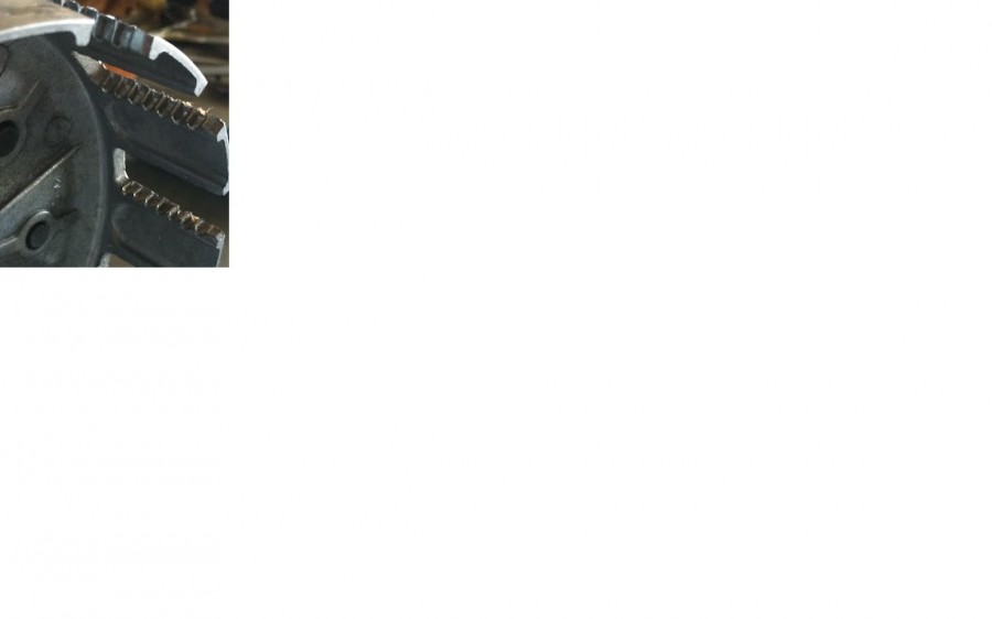

Si la purge est faite, que la commande semble fonctionner correctement. il faudrait tomber le carter et contrôler l'état des créneaux de la cloche.

Posté le 27-08-2021, à 08:51
Un exemple de cloche HS, les créneaux portent de profondes entailles, qui empêchent les disques de coulisser. L'embrayage ne fonctionne plus correctement.
problème embrayage
Selon l'huile utilisée, l'embrayage peut coller.
