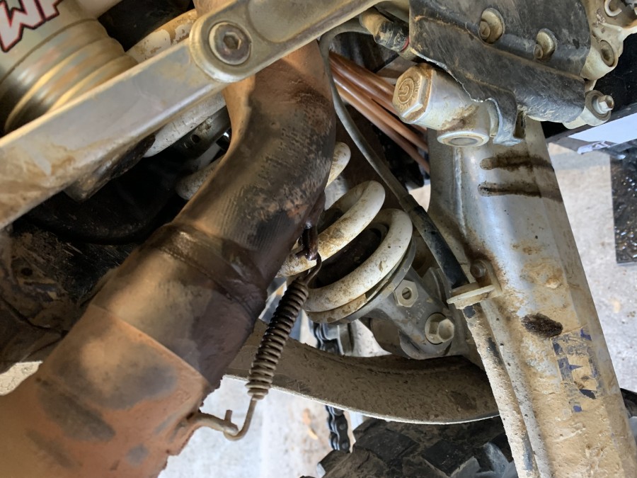

Bon bah après nettoyage et vidange du refroidissement + purge, toujours le même problème, et je viens de m’apercevoir en plus qu’un liquide noir fuit juste avant la cartouche du pot :(
Si tu nous mettais des images on y verrait sans doute plus clair
On dirait que c'est la bonbonne d'amortisseur qui fuit
Euh, tu nous parlais de fumée provenant de L'AVANT du moteur...
