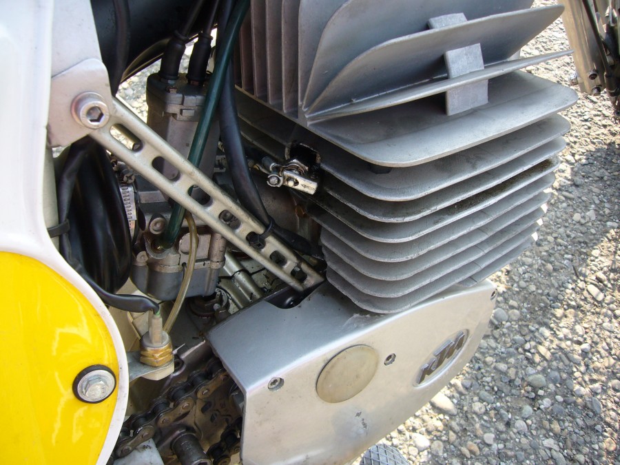

Voilà , retrouvé la tof du décompresseur .
Gros pétard
T'as raison , Didier c'est pas des conneries , mais quand ça fait mal , tu réfléchis .
Posté le 10-09-2021, à 13:38
Décompresseur à câbles. Avant de zoomer sur la photo, je pensai que c'était un one shot.  ;)

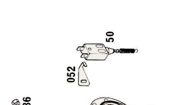

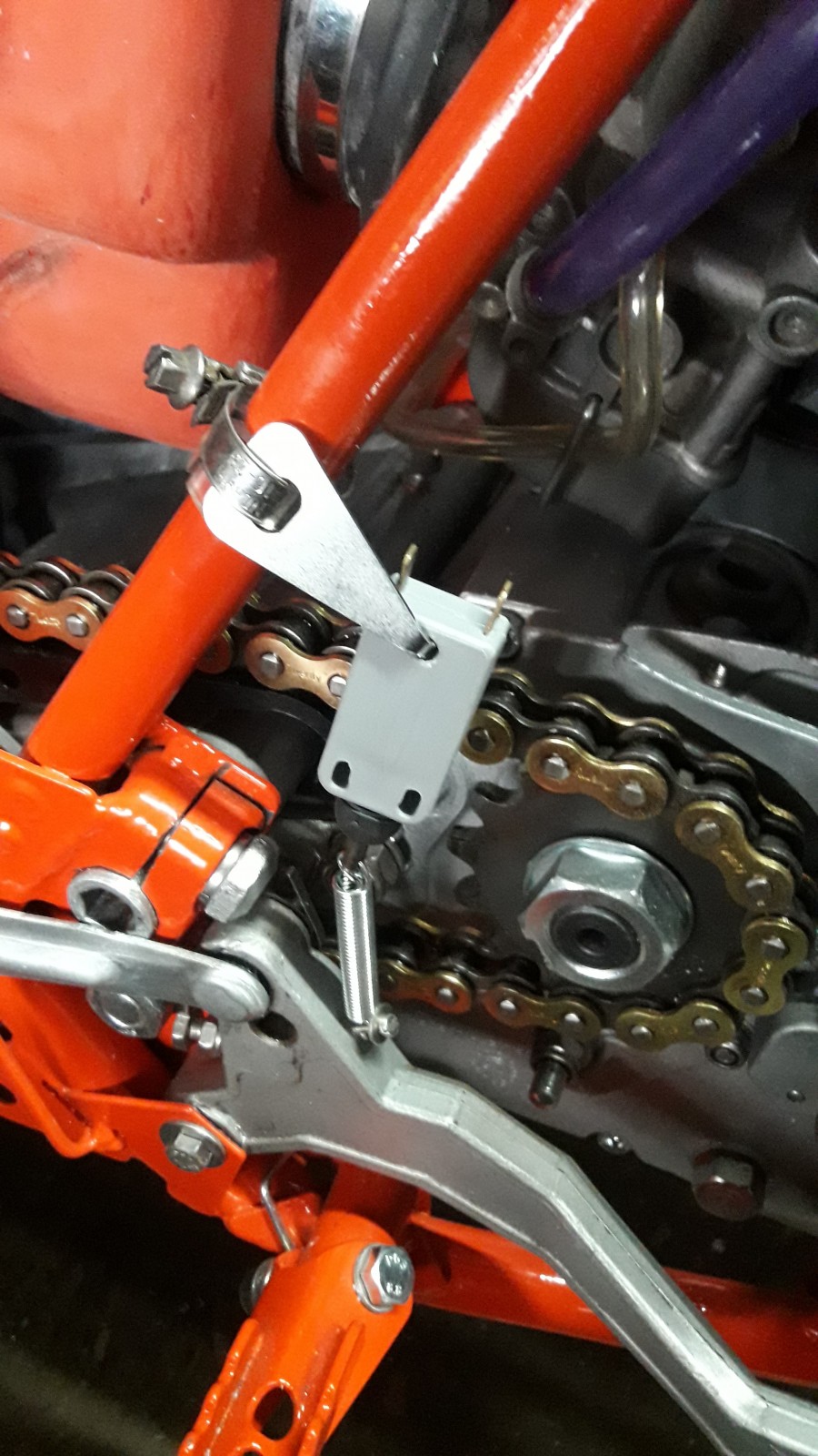

Dans la série  j'oublie de serrer les boulons , voilà la dernière : l'axe de la pédale de frein .
Bon , pas grave , j'ai quand même du la démonter pour poser le contacteur de stop .
Gros pétard
Peut-être un peu moche comme solution , mais c'est tout ce que j'ai trouvé comme point d'attache , sans que ça gène la botte du pilote
Bon , c'est pas définitif . Je garde ça dans un coin de la tête , si je trouve une meilleure solution .

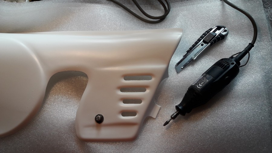

Puis découpe des ouïes dans les plaques à n° , avec perceuse , cutter , et drémel .

C'est vrai, la fixation du contacteur est quelque peu ... pas belle.
Mais elle semble d'origine.  ;)
Gros pétard
DD vend des contacteurs, avec une patte, ce n'est pas beaucoup mieux. Sur le 560 Rotax, la patte est intégrée au cadre.
Les caches sont des DC?
Tu as joué de la scie à métaux sur la pince de l'axe de BO.  ;) Et vis spéciale pour serrer fort!  😀

Les caches viennent de chez DD , je sais pas ou il se fournit ?
Je les avais commandés en juillet 2020 et je pense avoir eu les derniers . Depuis lors , toujours en rupture de stock ...
Le contacteur , c'est bien l'origine , trouvé chez Pillon Dorino . Le problème , c'est que sur le modèle 80, y a pas de point de fixation , faut se démerder ...
J'ai pas joué de la scie à métaux pour la pince de serrage de l'axe de B.O. En fait , quand j'ai envoyé le cadre à la barbouille , j'avais glissé dans les interstices des petits bouts de tôle
pour éviter que la barbouille n'englue tout le bazar . J'avais eu le cas avec ma 75 , quand j'avais serré la pince de l'axe de B.O. , j'avais juste écrasé la peinture , et l'axe n'était pas vraiment bridé . A la longue , la tête de l'axe avait bougé et ovalisé le trou . :/  :/  :/

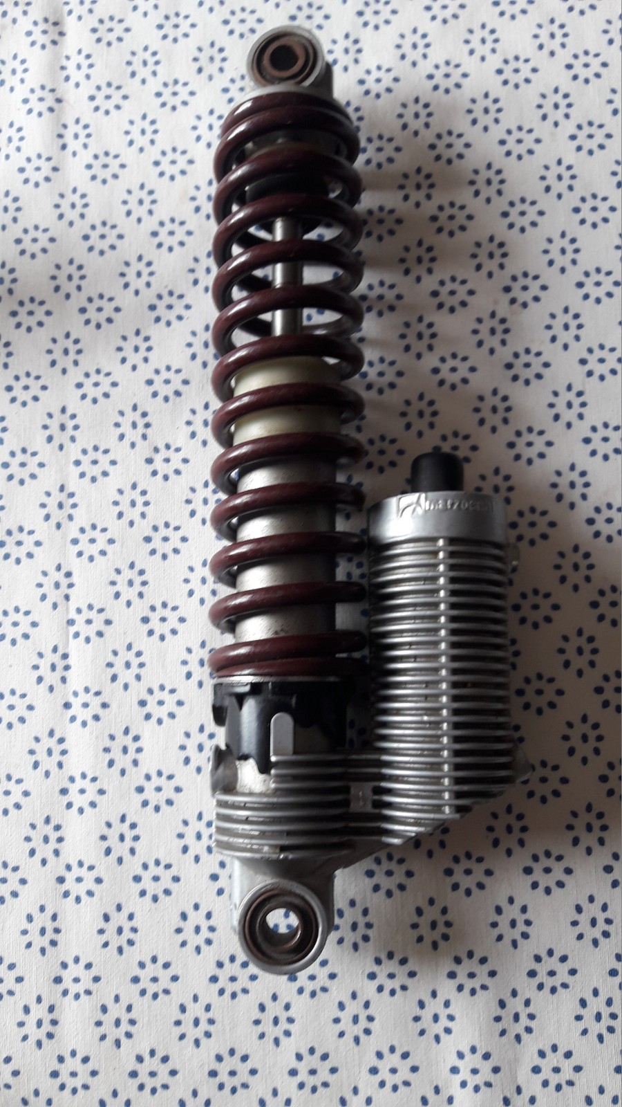

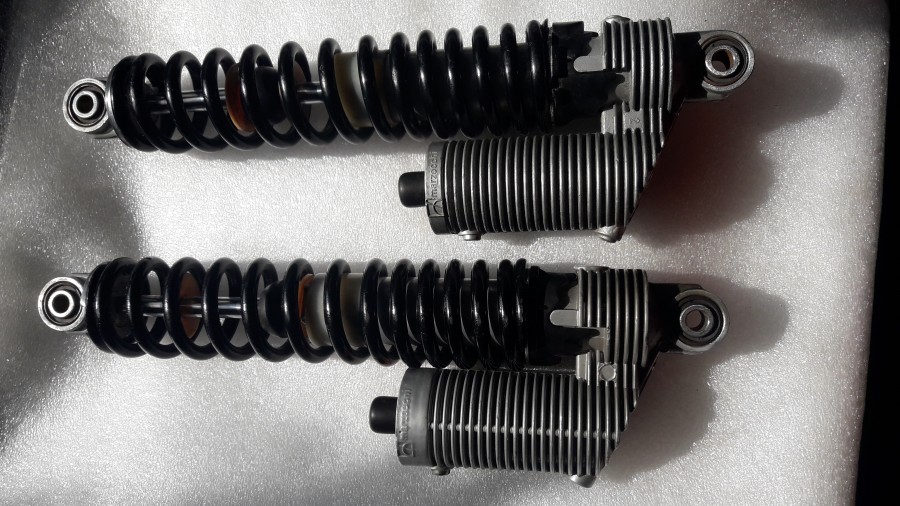

   Marzo AG 2-4  : tiges de 12 nickel , 345 mm. d'entraxe , avec ressorts cross ( diam. du fil 8.35 , c'est du dur ... )
Y a bon !!!!  😎  😎  😎
Le gaillard avait récupéré ça dans un stock de cessation d'activité , et il les avait montés sur sa Royal Enfield .
Il les avait enlevés parce qu'il les trouvait trop durs ... Ben , tu m'étonnes ...  🤭  🤭  🤭
Lui prétend qu'ils ont neufs , qu'il n'a fait que qques km. avec , et n'y a jamais touché .
Les bords de l'écrou hexagonal qui ferme le corps semblent me dire qu'il a déjà eu contact avec une clef ...
Gros pétard
Et les ressorts , bleus à la base , ont été repeints en noir , à la brosse à chiotte ...
Gros pétard
Ceux qui sont montés actuellement sur mon gros pet ne me satisfont qu'à moitié .
Ils sont en 360 mm. , mais le ressort est beaucoup trop mou , et en plus , ils sont en tige de 10 mm. Pas glop !
En fait , je les ai faits à partir de pièces glanées chez différents vendeurs à la bourse d'Imola en 2019 . J'ai fait avec ce que j'avais pu trouver .
Donc , j'ai bien envie de commander le kit de réfection chez Zanardini , et de faire un mix : utiliser le corps des miens ( qui est une base pour un 375 mm. ) et y mettre les tiges de 12 de ceux que je viens d'acheter . C'est jamais qu'un gros méccano , ça doit être possible .

Puis j'ai attaqué les amortisseurs . En commandant chez Zanardini les tubes internes en 24 , j'ai fait un mix entre les 2 paires .
J'ai donc maintenant des AG 2-4 ( je savais même pas que ça existait ... AG 2-3 oui , mais AG 2-4 ??? )  en tige de 12 , piston de 24 , et 360 d'entraxe .
Gros pétard
Pour le démontage du chapeau de corps , je me suis fabriqué ça à partir d'une vieille douille de 32 , en suivant les conseils que Patrick donnait dans son post sur la réfection des Marzo .
Gros pétard
J'ai bien fait , ils étaient serrés à mort .

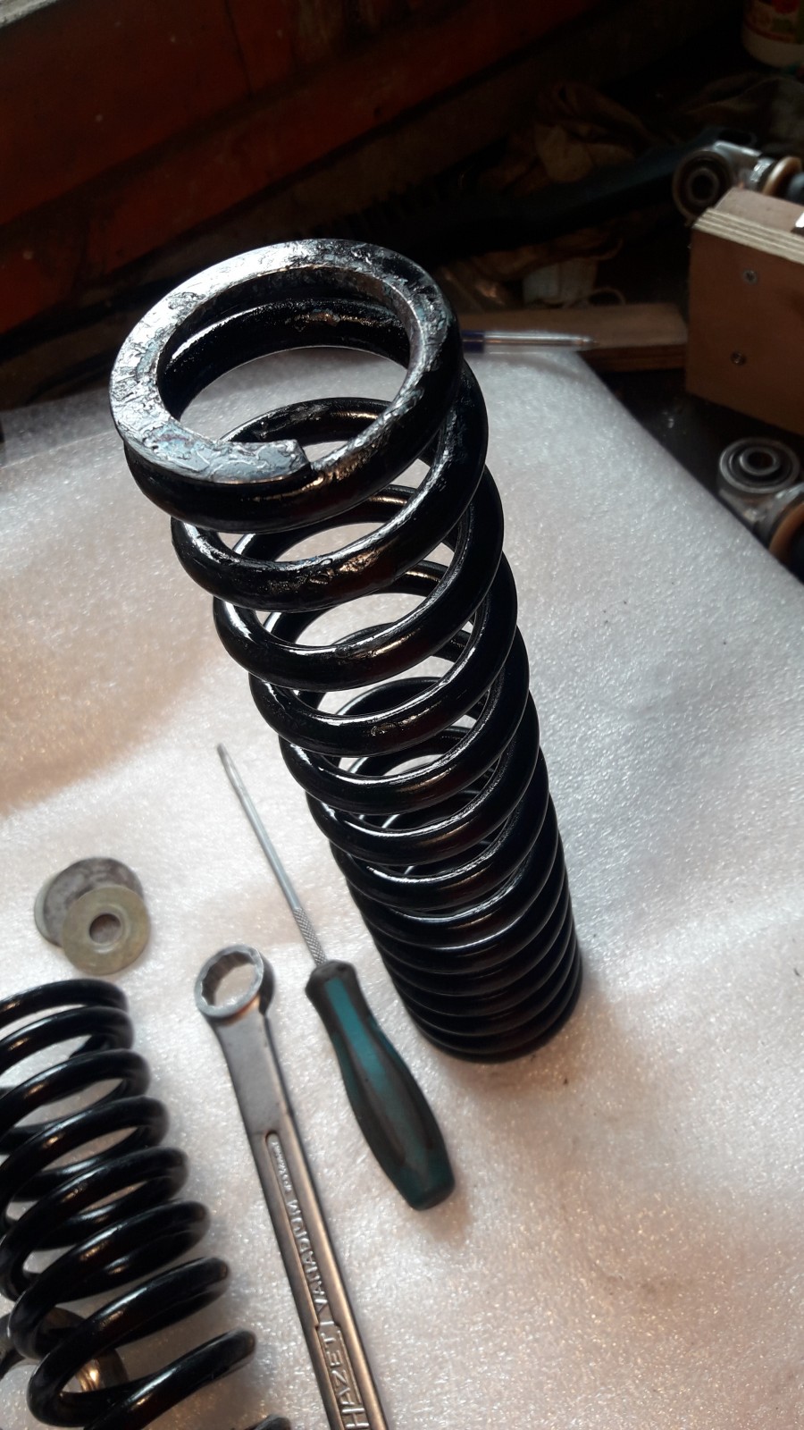

Manquait plus que les ressorts que je viens de finir de sabler .
Gros pétard
3 couches de peinture superposées : une rouge , une bleue , et une noire . J'ai du les passer 3 fois au décapant V33 avant de pouvoir sabler ...  :/  :/  :/
Après cette cure d'amaigrissement , le fil du ressort ne fait plus que 8 mm.  Et ça , ça correspond au ressort type cross : Long. 248 , diam. du fil 8 mm; , 14 spires dont 5 plus serrées .
On fera avec . Si c'est trop dur , je chercherai des ressorts enduro en 7.5
Reste plus qu'à aller les porter pour leur faire une belle peinture époxy .

Bon , ces amortos commencent à me les briser menu menu  🤬  🤬  🤬
J'ai une différences de dureté d'enfoncement de la tige entre les 2 amortisseurs ...
Je les ai redémontés  je ne sais combien de fois , et c'est toujours pareil . J'ai vérifié l'empilement des pièces , changé les clapets par d'autres que j'avais en stock ,
changé les joints de piston , rien n'y fait , y a toujours une certaine différence entre les 2 ... comprend pas ...
Puis j'ai relu complètement le tutto de Patrick , et il dit qu'il peut parfois y avoir une différence entre 2 amortisseurs . Donc , on va laisser comme ça .
   Puis , en montant les amortos , je me suis rendu compte que la chaine passait à seulement qques mm. du corps des amortos .
Ca sert à rien de s'esquinter à les refaire à neuf si c'est pour que la chaine les bouffe à la première sortie .
J'ai donc fabriqué ça en qques minutes dans un bout de plastique
Gros pétard
Monté , ça donne ça
Gros pétard
Gros pétard
Bon , je vais pas laisser le bout de plastique , y risque pas de faire long feu . C'est juste pour voir si ça marche . Je vais maintenant m'en servir comme patron pour en découper un en tôle d'alu .
