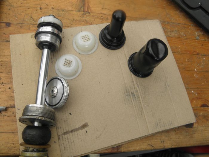

pour mes marzo AG4 , tout est venu facile , bouchons de bonbonne et de corps
j ai compris pourquoi un avait des fuites
quand on reegarde les vessies , a gauche , la bonne ( AG4 ET mx5.80 ) a droite le sagouin avait mis une vessie pour AG 1 2 ou 3, donc , trop grande , et dechirée
bon , ça , ça arrive dans mon kit commandé chez ugo
mais j ai besoin d une precision , les AG 1, 2 , 3 , se gonflent a +- 2kg , les MX5.80 , a environ 10kg , les AG4 , vu qu ils ont les memes vessies que les MX 5.80 , je les gonfle a 10kg aussi ???
si un amateur eclairé pouvait m éclairer , justement , merci

Pour le gonflage si les composants intérieurs correspondent à des MX580, je pense que tu peux les
gonfler entre 8 et 10 bars

salut , gégé , et merci ! oué , ça fonctionne nickel , le kick , en core merci
pour mes amortisseurs , je pense avoir eu de la veine , oui , pas d oxydation des filets , comme neufs ! je pensais aussi les gonfler comme les MX 8.80 , la bonbonne et la vessie etant identique

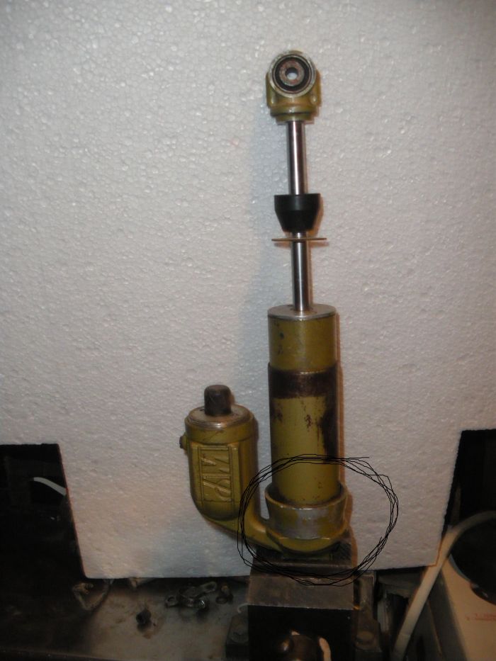

J'ai une paire d'AG4 dont une fixation est fissurée et je les ai fait refaire. Je ne sais pas si la fissure était présente avant la réfection. J'ai trouvé un corps de rechange mais comment démonte-t-on cette bague ?
peut-être qu'elle ne se démonte pas. Le corps pourrait être vissé! 🤔
(Maximes Shadoks) 😉
Sur le corps de rechange, je n'ai pas cette bague et c'est le même.
Emboité en force? Photo de la rechange? 🙂
(Maximes Shadoks) 😉
