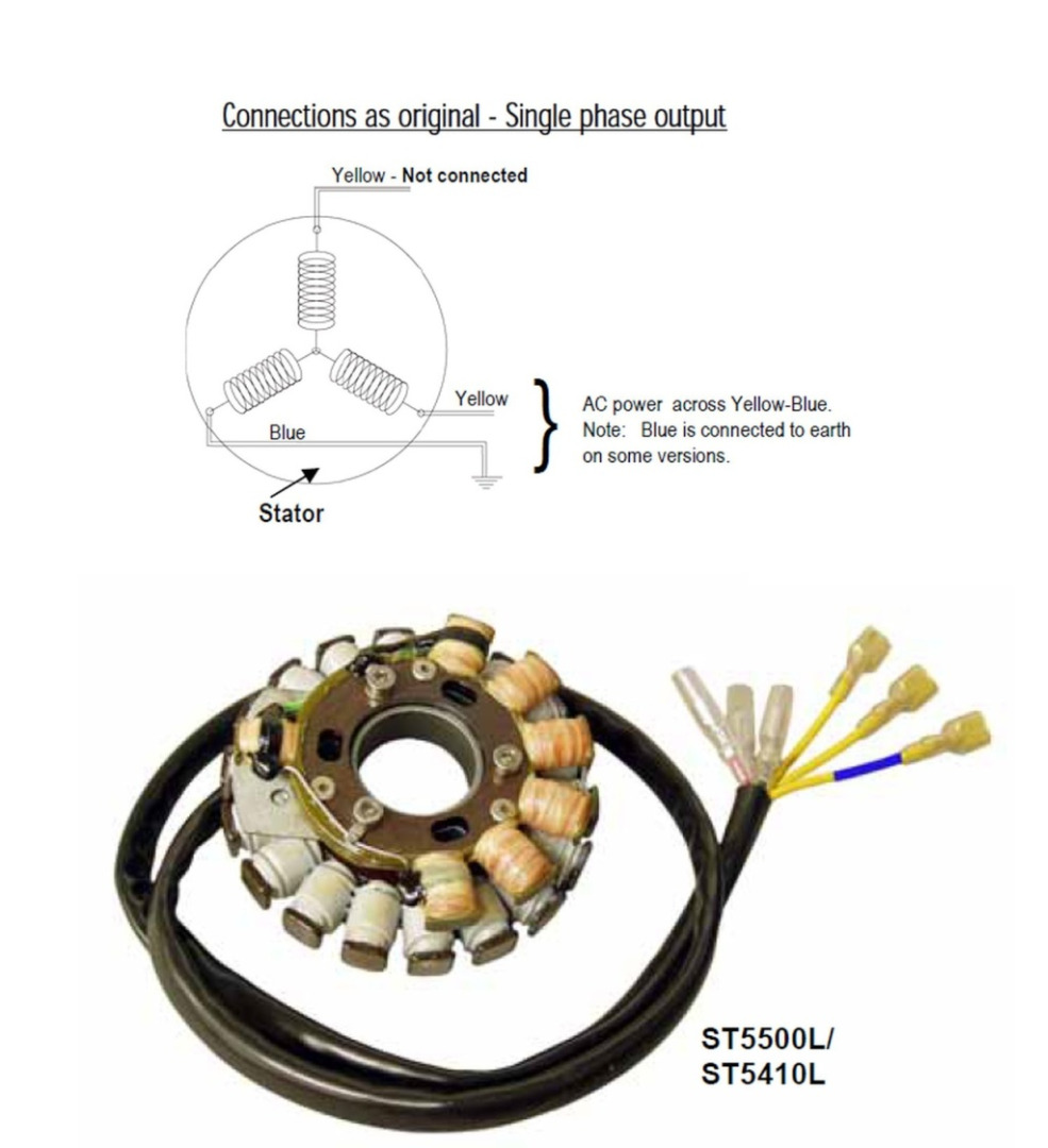

Bonsoir je possède 1 ktm 620 gs de 97, je vient de changer mon allumage pour 1 st5500l, la moto démarre bien mais j'ai 0 volt sur les fils jaunes. Le jaune bleu est connecté au cadre et sur les outres  0 volts si je le débranche du cadre j'ai 3v par phase. Le cdi c'est le original quelqu'un pourrais me aider à ce sujet. Merci
Posté le 29-11-2021, à 12:50
La partie alternateur (jaune/jaune/bleu) est indépendante de la partie allumage. Le CDI n'intervient pas dans l'éclairage.

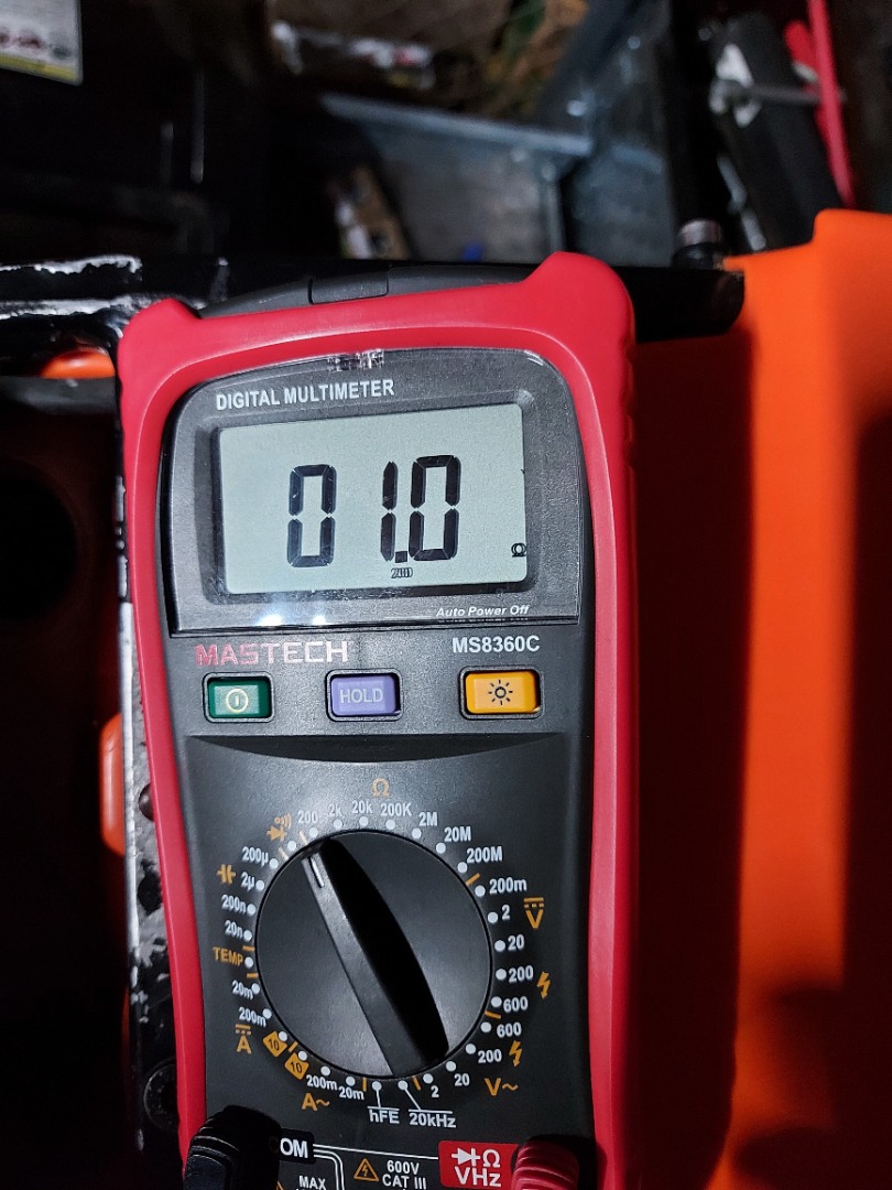

Bonsoir, je viens de mesurer mon allumage st 5500 avec calibre 200 ,  et sur les fils jaune j'ai 1.1ohm. Quelqu'un connais les valeurs du stator. Merci

Posté le 10-12-2021, à 17:52
Ça donne ca
Allumage ktm 620 gs
Posté le 10-12-2021, à 18:42
1 ohm, ce n'est pas déconnant, ça pourrait être un peu plus faible.

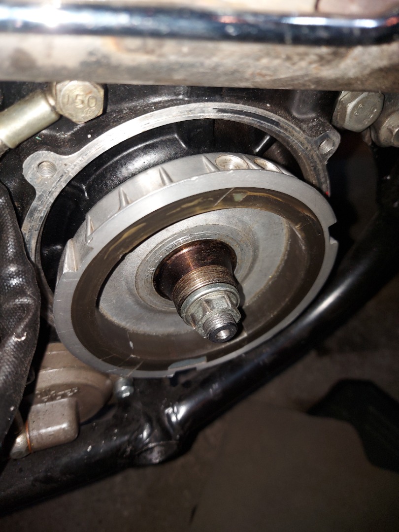

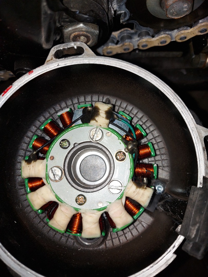

Bonsoir, je démonter mon allumage est je crois que je trouver le problème.  J'ai remarqué que mon volant magnétique est trop petit, la partie des bobines que aliment les phares reste à la extérieur du volant magnétique.  Voir photo.

5050 messages 22 images
Posté le 20-12-2021, à 21:46
Bonsoir;
Je vais peut-être dire une bêtise mais tu n'aurais pas un rotor de cross au lieu d'un enduro, ce qui expliquerait qu'il n'englobe pas les bobines lumière  :/
As tu déjà vu la lumière fonctionner avec l'ancien stator?
40 ans1212 messages 33 images
Posté le 20-12-2021, à 22:36
Oui c'est vrai, avant ça marché pas non plus, je pensais que le problème venait de l allumage et quand je monté la nouvelle allumage je pas fais attention à ça. Aujourd'hui je démonté pour 1 dernier contrôle et je suis aperçu que le volant magnétique été pas profond. Après des recherche sur internet je vu que existe le même volant magnétique plus profond.  Je vais voir si je arrive à trouver l outre mais c'est pas facile.
