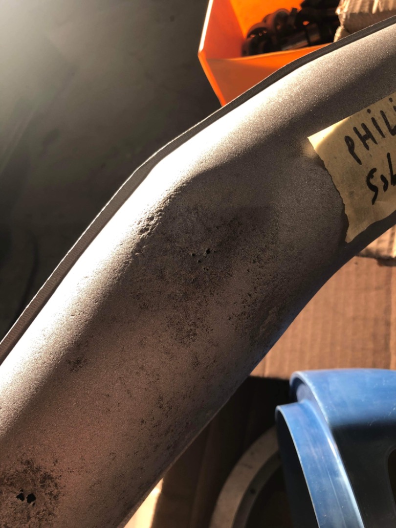

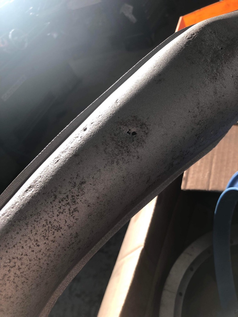

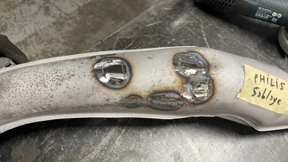

Bon....  le pot est sablé et "prêt" pour la peinture...
Les dégâts de corrosion sous les coques sont considérables   😢
Existe t'il un mastic pour les pots d'échappement pour gommer cet effet peau d'orange ??
J'ai bien trouvé ce post, mais y'a pas forcément de suite ...
Merci :-)
Posté le 07-01-2022, à 20:00
Tu peux tenter les mastics pour échappement ... mais ça ne tiendra pas! Si le pot est vraiment bien attaqué ça cassera à l'usage.
Tu découpes les coques et tu les soudes sur le pot, double peau!   😀
Posté le 08-01-2022, à 08:22
Ou tu remets simplement les coques  :D
Posté le 08-01-2022, à 09:13
C'est pour rouler!  😉
ça ne renforcera pas le pot! Au contraire.
Des photos des dégâts?

Posté le 08-01-2022, à 11:08
Souder les coques, on y a pensé...  c'est toujours envisageable...  on a essayé une solution intermédiaire...
Avant réparation :
Sortie de grange d'une 175 GS DE 1978
Après avoir rebouché les trous... c'est étanche. Je pense qu'une fois peint ça sera correct. Je voulais juste lisser s'il existait un produit....

Posté le 08-01-2022, à 12:50
Tu pourrais tenter la brasure.

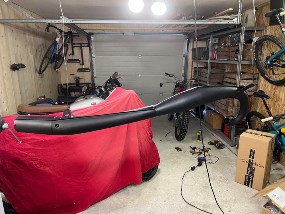

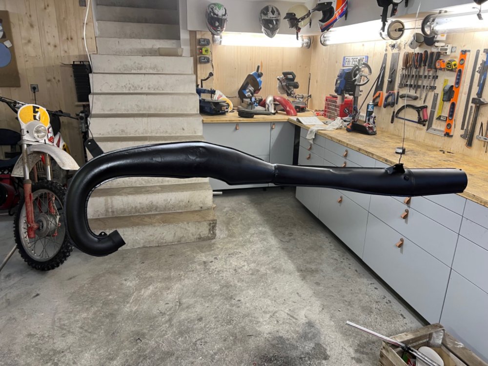

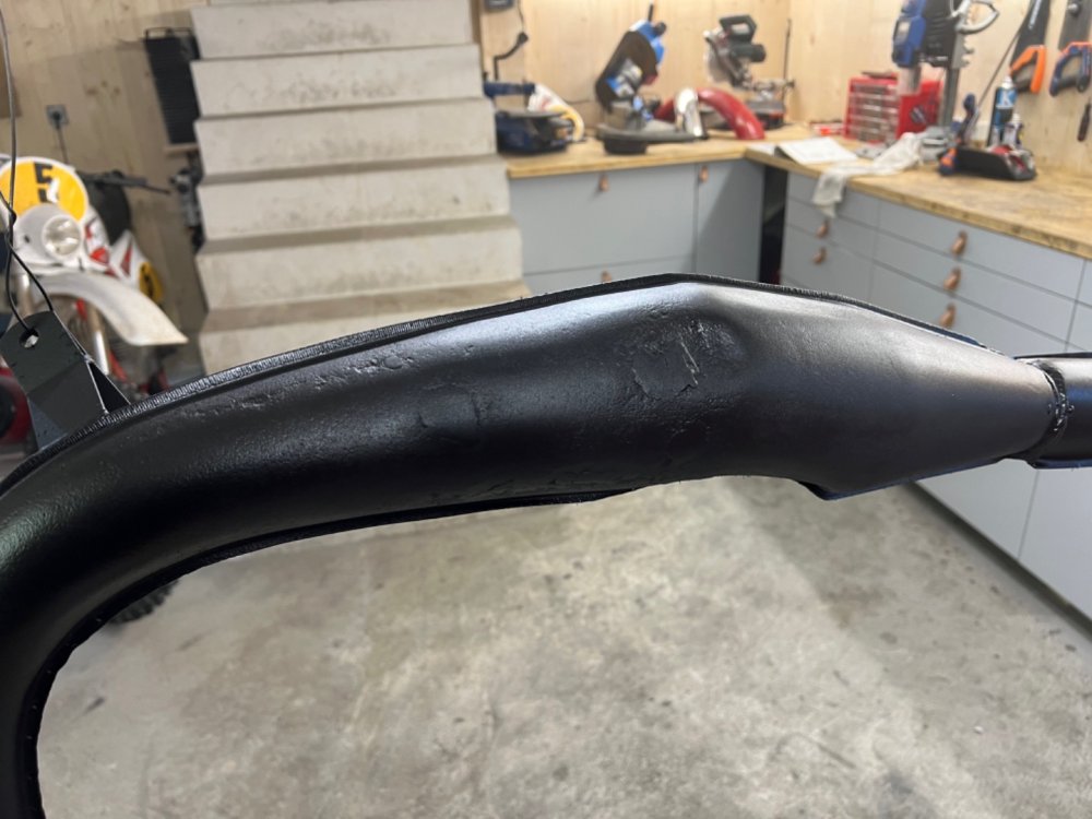

Posté le 08-01-2022, à 23:36
J'ai pris la décision. De voir ce que ça donnait peint....    c'est pas neuf, mais c'est pas pire...
Si ça tient comme ça, ça restera comme ça.... 🙂
J'enverrai des photos de la ligne montée sur la moto.

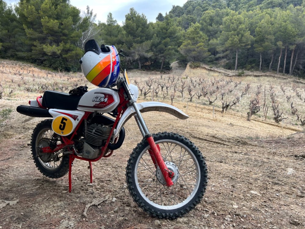

Posté le 09-01-2022, à 17:57
Bien d'accord avec toi :-)
Cet aprem, 30km de chemins et sentiers !
Un régal, mais cette brêle est physique quand même :-)
Pas évident à enrouler dans le sinueux étroit, et le point de patinage est dur à appréhender (toujours dans le lent)
Quand on arrive sur du large où on peut ouvrir, alors là c'est guinguette ????
Elle attend que ça !
Beaucoup de plaisir.
Bon la mauvaise nouvelle c'est que je perd bien de l'huile par le levier d'embrayage....  dont cette semaine je démonte de nouveau, et je prend les cotes pour en discuter avec vous :/

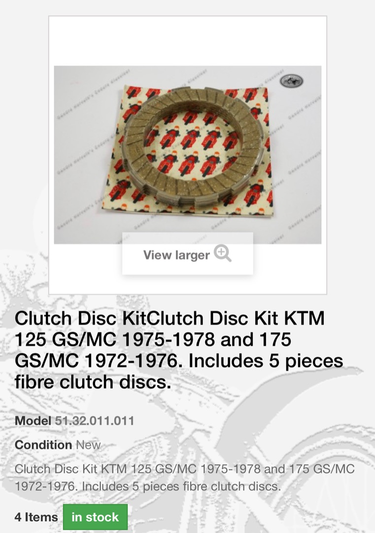

Posté le 12-01-2022, à 01:52
Je vais finalement changer les disques garnis d'embrayage ????
Je trouve rien, à part sur Enduro Klassiker, et même là, la correspondance n'est pas parfaite ...
Vous en pensez quoi ? Ça va le faire ? Il faut prendre autre chose ?
Merci :-)
Posté le 12-01-2022, à 08:33
Ouaip ,  méfiance .....
Avant de commander , fais peut-être une photo d'un de tes disques et envoie la à DD Horvath .
Il saura te dire . Et il est souvent très réactif .
En tout cas , tu as bien rattrapé ton échappement ! Bravo  👍  👍  👍

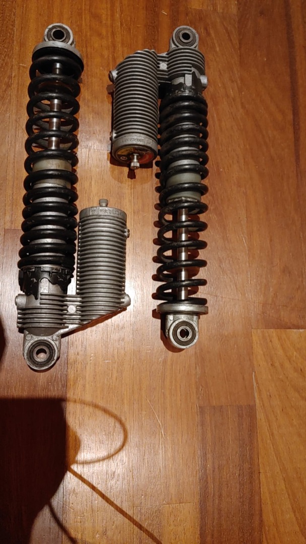

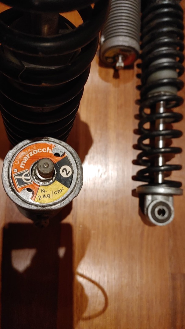

Tiens , tes Marzo d'Italie , tu les as dénichés ou ???
Ce sont de reconditionnés ou ils sont à refaire ?
40 ans135135 messages 196196 images
Posté le 12-01-2022, à 09:17
Salut,
J'ai dégotté sur subito.it
Alors.... je suis pas à l'aise en italien ????????
Du coup, je pense qu'il faut les reconditionner. C'est des ag2 je pense ?
J'ai payé ça 120€, ça vous paraît correct ? apparement la tige est en 10mm...
Je devrais les recevoir sous peu, mais j'ai des photos du gars :

Posté le 13-01-2022, à 08:10

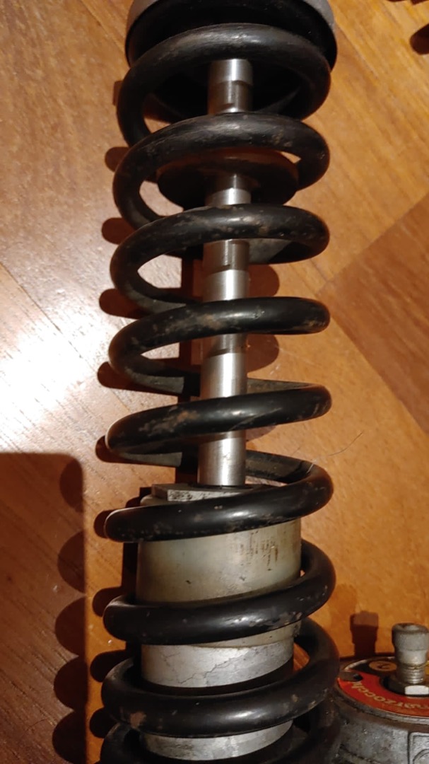

Au vu de tes mesures , tu as entre 0.5 et 1 mm. de jeu . C'est quand même beaucoup .
Le tambour de commande est centré dans son logement par la goupille , et l'étanchéité est faite par le O-ring .
Quand c'est neuf , il n'y a pas de jeu latéral .
Comme tout est usé , il y a un jeu latéral , et le O-ring ne fait plus son office .
Ce système de commande est mal fichu . Le coulissement se fait acier sur alu , et le trou de lubrification ( 1 mm. ) censé amener l'huile depuis la boîte est sans doute sous dimensionné .
Tes amortos ont l'air super propres et les tiges sont apparemment bonnes .
Si c'est ça , tu as juste un kit de réfection à acheter chez Zanardini , et tu t'en sors très bien pour le prix payé . 👍  👍  👍
