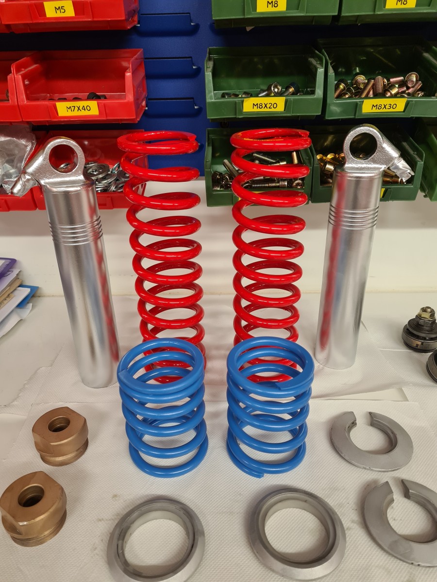

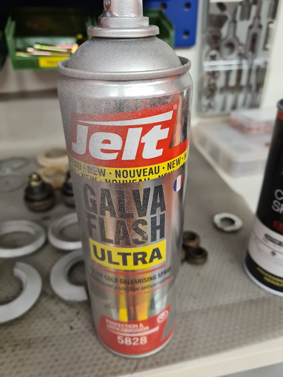

Ce matin atelier peinture  🤭
Réfection amortisseurs fox
Pour ceux qui ne connaissent pas  voici une excellente peinture galvanisante. Très fort pouvoir couvrant et très garnissante:
Sinon, pas simple de peindre des ressorts surtout l'intérieur sans charger sur l'extérieur.
J'ai opté pour un gros débit d'air et un faible débit pour la peinture avec un jet concentré et plusieurs couches fines.
Posté le 04-09-2021, à 15:45
La peinture galva, tu la vernis?
J'utilise le galva Julien, paske facile à trouver.
Posté le 04-09-2021, à 15:46
Non.
Pourquoi?
Posté le 04-09-2021, à 15:54
ça ne terni pas?
Posté le 04-09-2021, à 16:06
Non  👍
Les particules de zinc sont noyées dans la peinture qui fait office de protection je pense et qui doit agir comme un vernis.
Après faut voir dans 10 ans...de toute manière ce sera rayé avant d'être terni  :cry:
Si ça terni un peu avec le temps c'est pas grave parce que là, ça brille comme si ça sortait du bain galva direct  😂
Sinon ils proposent aussi une version moins "clinquante" du produit.

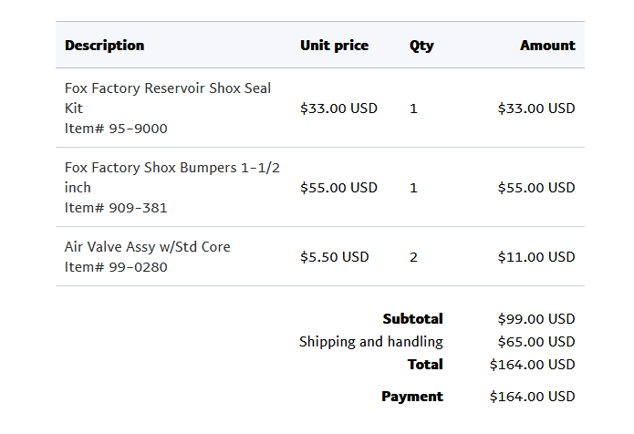

Je me suis enfin décidé et j'ai commandé le kit joint + butées + valves chez thor lawson (www.EvolutionSuspensionProducts.com)
Pour ceux que ça intéresse, voici les refs:
ça pique un peu au niveau frais de port mais bon au moins je suis sûr que ça arrivera...
Avec ça j'aurais des fox factory tout neufs  😎

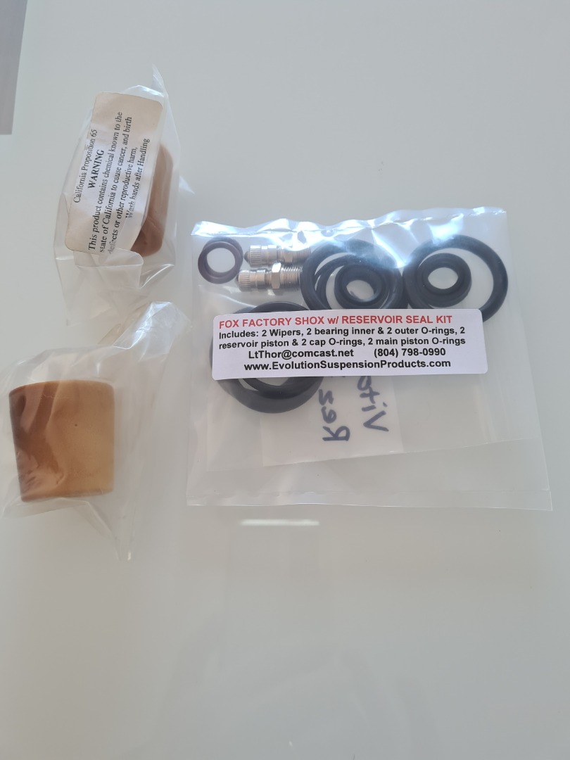

Posté le 13-01-2022, à 13:09
Hello,
Kit reçu  😎
Par contre 50 euros de taxe  🤬
29 euros de tva et 21 euros de "frais de dédouanement"
Ca fait pratiquement 200 balles le kit + tampons.
Bref.
En tout cas, super content de thor lawson.
Envoi rapide et soigné  👍

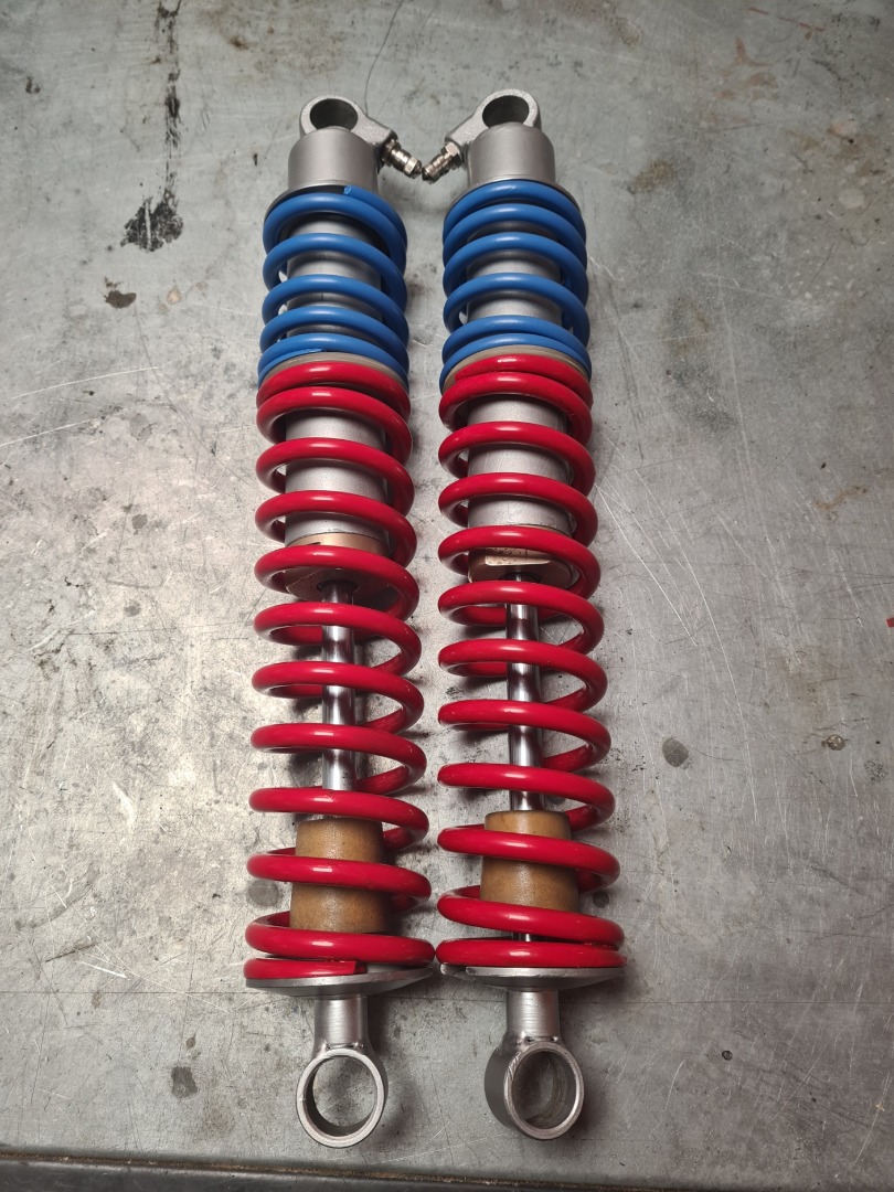

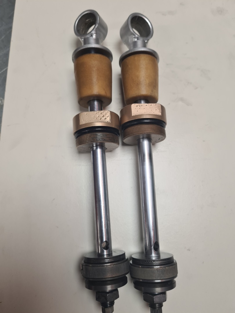

Bon les fox sont terminés  😎
Grosse galère pour retirer les anciennes valves  🤬
Impossible de les dévisser. J'ai dû les couper à la base et tenter avec un extracteur.
Elles n'ont pas bougé d'un poil. Donc perçage et re taraudage 🙄
Pour info: perçage à 8,5 et taraudage 1/8”–27  NPT
Bref. Plus de peur que de mal.
Sinon les joints se montent très facilement.
Voici le résultat.
Manque plus que les rotules et c'est tout bon.
