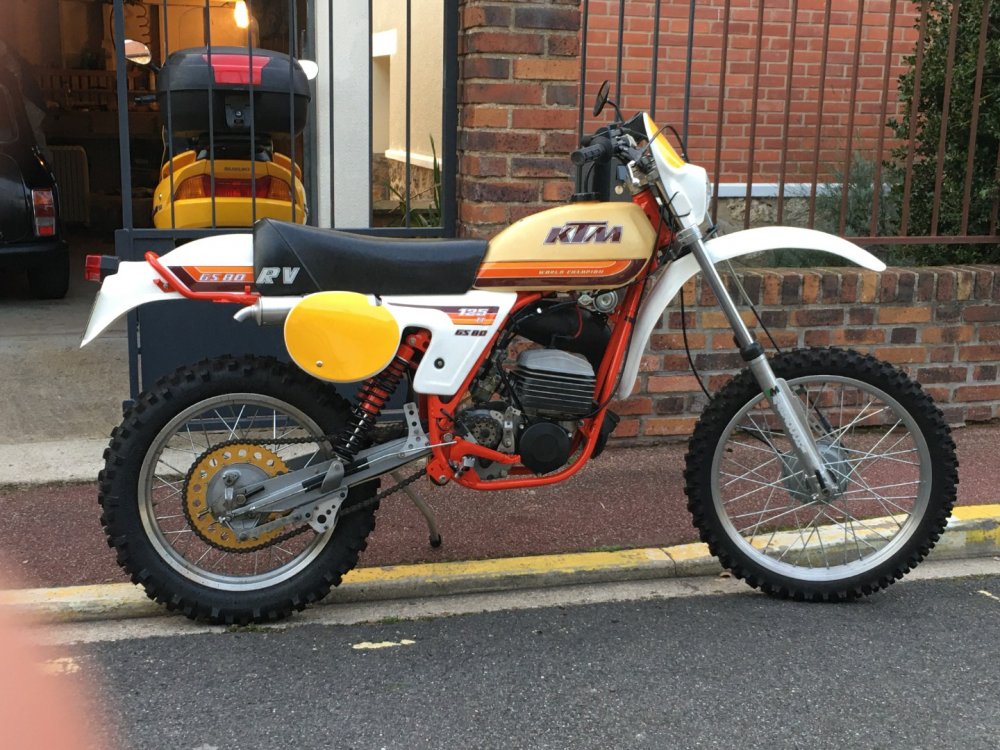

Bonjour, j'ai restauré une ktm 125 GS RV de 80 (sur le forum la renov) et j'ai l'allumage Motoplat d'origine qui est vraiment faible. éclairage très faible et démarrage difficile à froid.
Je souhaite le remplacer par un Kennedy mais avant démontage je voudrais savoir si certains l'ont fait sur ce modèle spécifique et me confirmer la réf chez le fabricant si possible.
C'est un modèle 1980 ref moteur 5030003000.
Merci beaucoup.

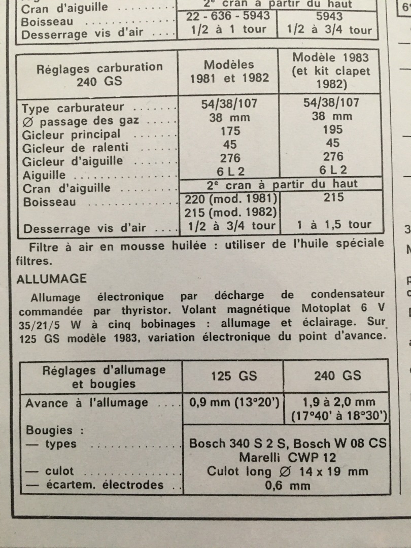

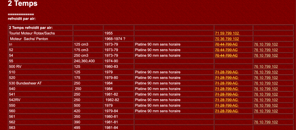

Merci pour ces précieuses infos. J'ai contacté les établissements Kennedy mais avec le numéro de moteur 50030003000 il doute du type d'allumage et je ne comprend pas trop...
Voici la ref qu'il me donne avec un point d'interrogation
www.kennedy.fr/ktm_90mm__horaire.htm
Puis je lui envoie les ref complètes et me dit qu'il n'a pas d'allumage pour les moteurs de type 500...
(ci-joint les copies de la revue tech)
C'est pour cela que je cherche parmi vous quelqu'un qui a la même 125 (c'est un modèle assez rependu...) et qui a fait le transplant Motoplat/Kennedy.
J'ai cherché dans le Forum mais pas trouvé d'échanges concrets....
Un autre détail, dans le cas où on remplace l'allumage, est-ce qu'on peut remettre le cache noir facilement...
Merci encore à vous tous et de l'aide apportée!

Posté le 22-01-2022, à 11:40
Effectivement, pas de réf. Pour le RV type 500. Elle n'existe pas chez PowerDynamo, forcément Kennedy ne l'a pas.

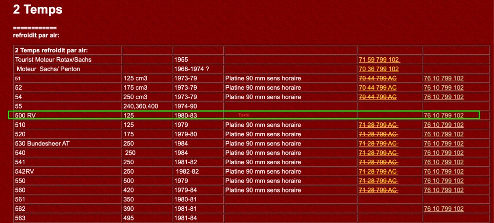

Donc j'ai trouvé cette reférence sur la page KTM de Kennedy (je ne comprend pas pourquoi il n'a pas trouvé mon modèle : la ref a été mise à jour visiblement) : donc c'est bien le même de 80 à 83 avec platine 90 mm ?
J'ai entouré en vert la ref.

Posté le 22-01-2022, à 15:11
Peut-être un mauvais copié/collé dans le tableau. Pour le coup, c'est la même référence que les autres moteur?  🤔
Le suffixe DC (redresseur/régulateur) n'est pas nécessaire, sauf si tu veux monter une batterie.
Réfrence AC (régulateur seul) convient pour une enduro.

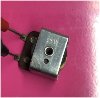

D'origine, le Motoplat est en 6V. Il est peu puissant. Tellement peu qu'il n'y a pas besoin de régulateur.
Une self, limite la tension quand seuls la veilleuse et le feu rouge sont allumés.
Allumage Kennedy
(Photo piquée à Carlos) 😉
www.ktmaddict.fr/viewtopic.php?pid=88827&n...
L'allumage VAPE nécessite un régulateur. Sans, les ampoules crament.

Posté le 22-01-2022, à 17:43
En photo, ce qui est monté d'origine, sur les enduro en 76 jusqu'en 78 ou 79, je ne sais plus.
C'est une self, une petite bobine. Elle est à l'arrière du phare.
