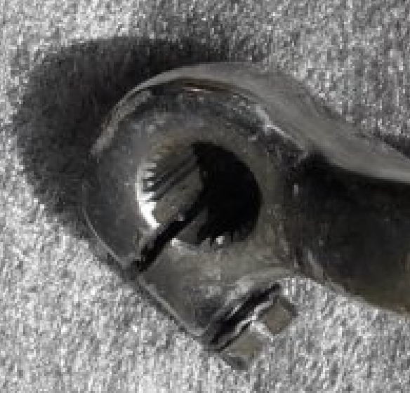

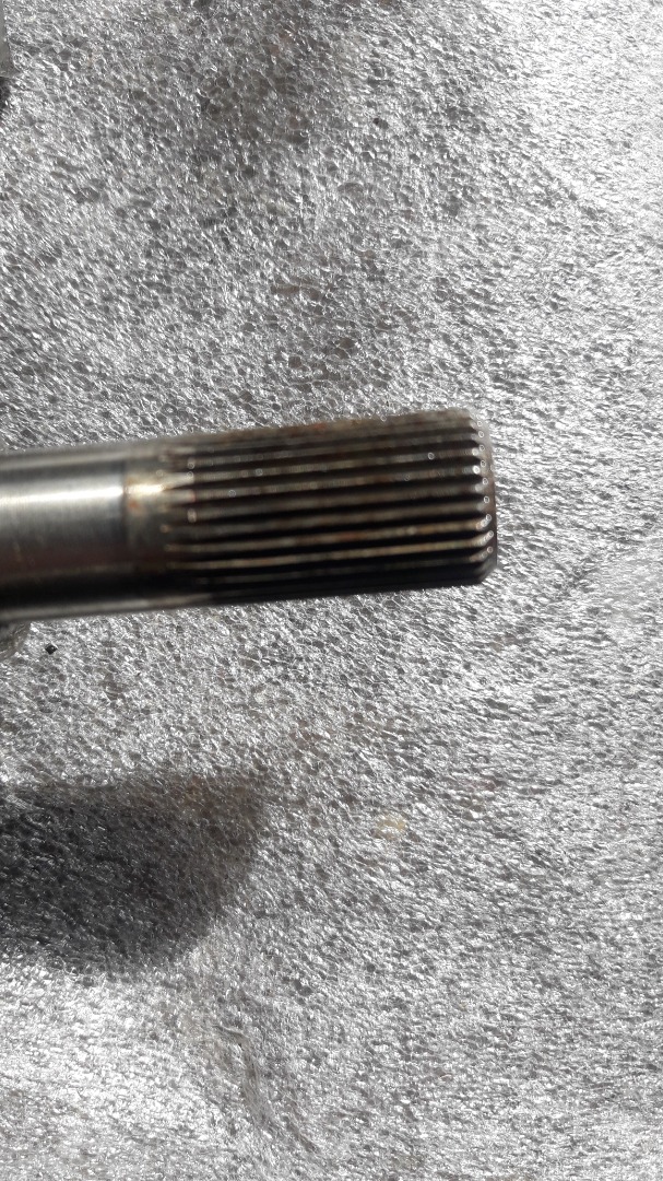

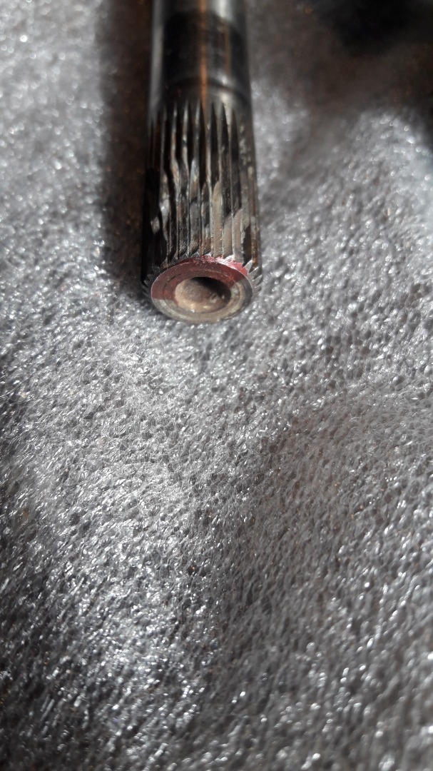

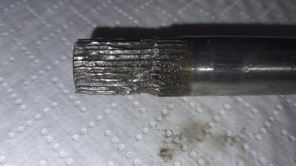

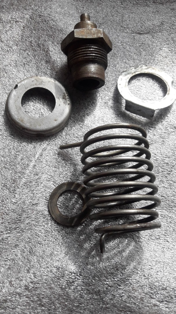

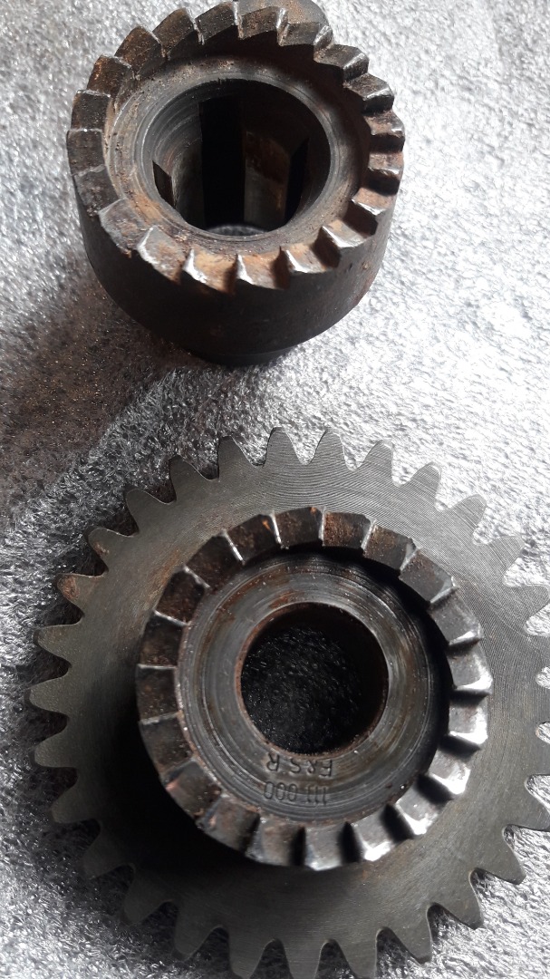

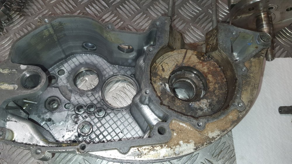

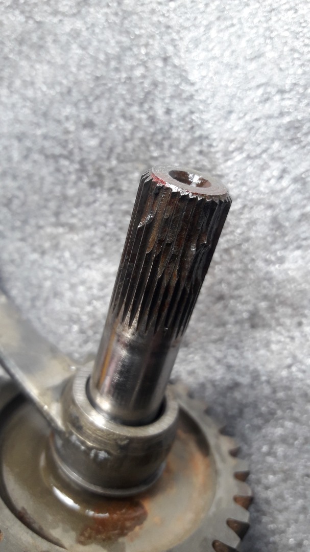

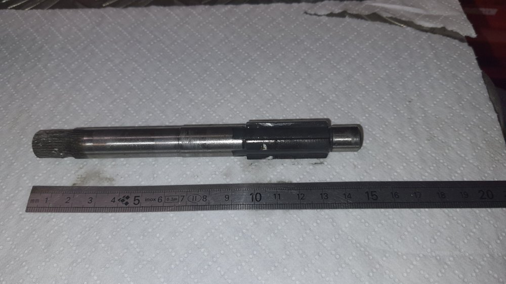

Voilà, Gérard , comme tu peux le voir , c'est quand même bien abimé ...
Je pensais que c'était mieux que ça .
C'est peut-être un peu mieux que le tien , dans la mesure ou les dents ne sont pas tordues mais cassées . Donc , le kick se monte parfaitement dessus sans absolument aucun jeu .
Il y a donc un problème à la denture sur un tiers de la circonférence de l'arbre ( en rouge sur la 3è photo ) . Les 2/3 restants , c'est nickel .

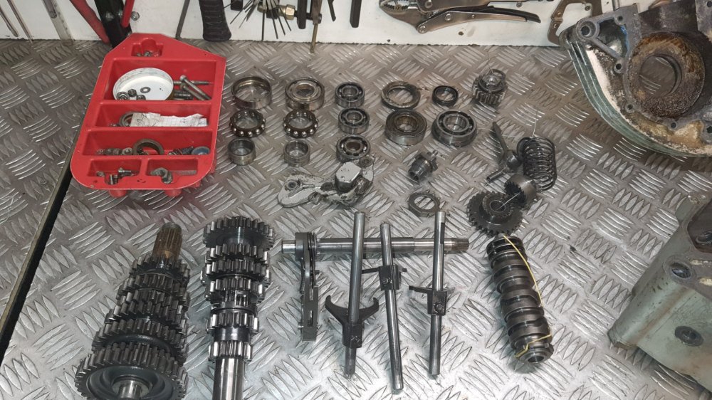

Je te mets aussi les photos des autres pièces qui vont avec
Révision 125 gs 1976

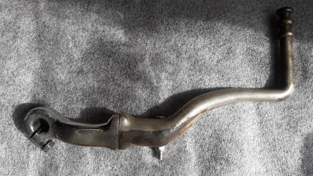

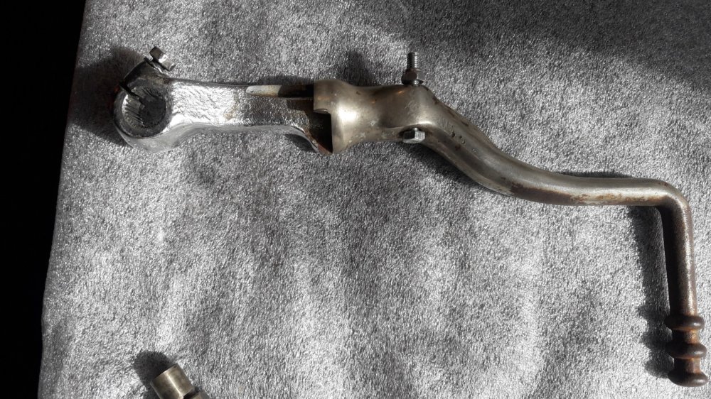

Le kick n'a presque aucun jeu , mais il est monté avec une vis / nylstop à la place de la mécanindus
  Voilà , dis moi ce que tu en penses . Suis dispo pour toute question

Il est utilisable si gégé arrive à le positionner, denture cassée en vis-à-vis de l'ouverture de la chape du kick.
Posté le 18-03-2022, à 08:08
Je vais ausculter le mien et voir si le tien est mieux.  Pas con pour l'alignement du kick et de l'arbre.  :)
