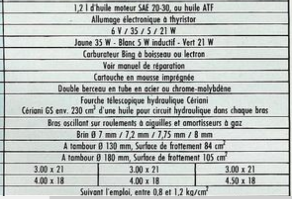

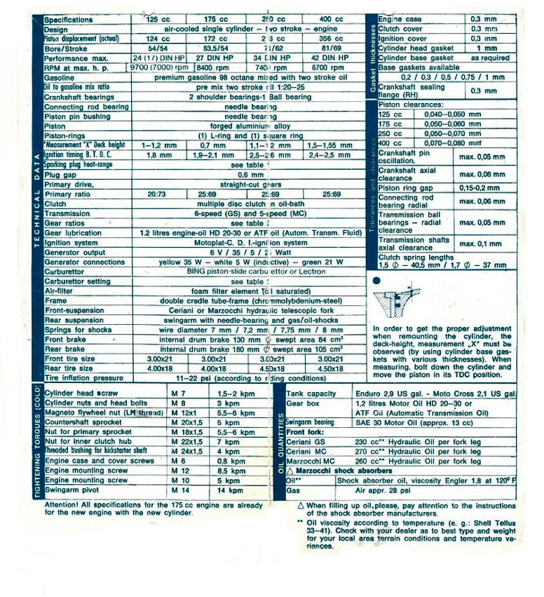

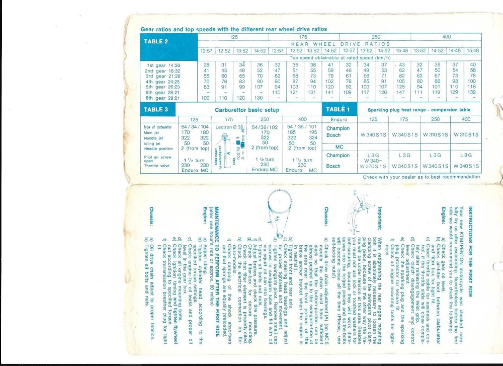

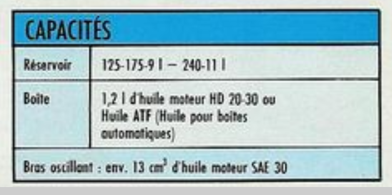

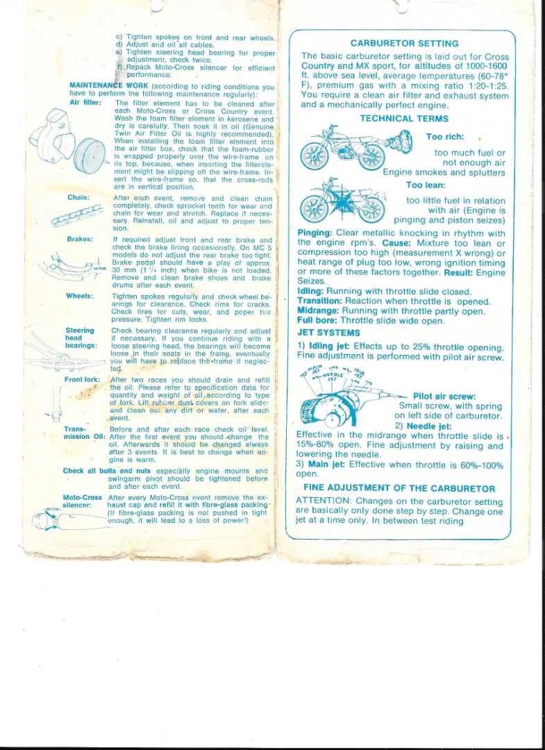

Comme je te l'avais dit en MP , voilà le livret technique officiel fourni avec les modèles 77
ktm gs 1977
ktm gs 1977
ktm gs 1977
ktm gs 1977
5656 messages 1010 images
Posté le 23-04-2022, à 11:07
c'est bien comme document je cherchais quoi mettre en démultiplication il y a le choix

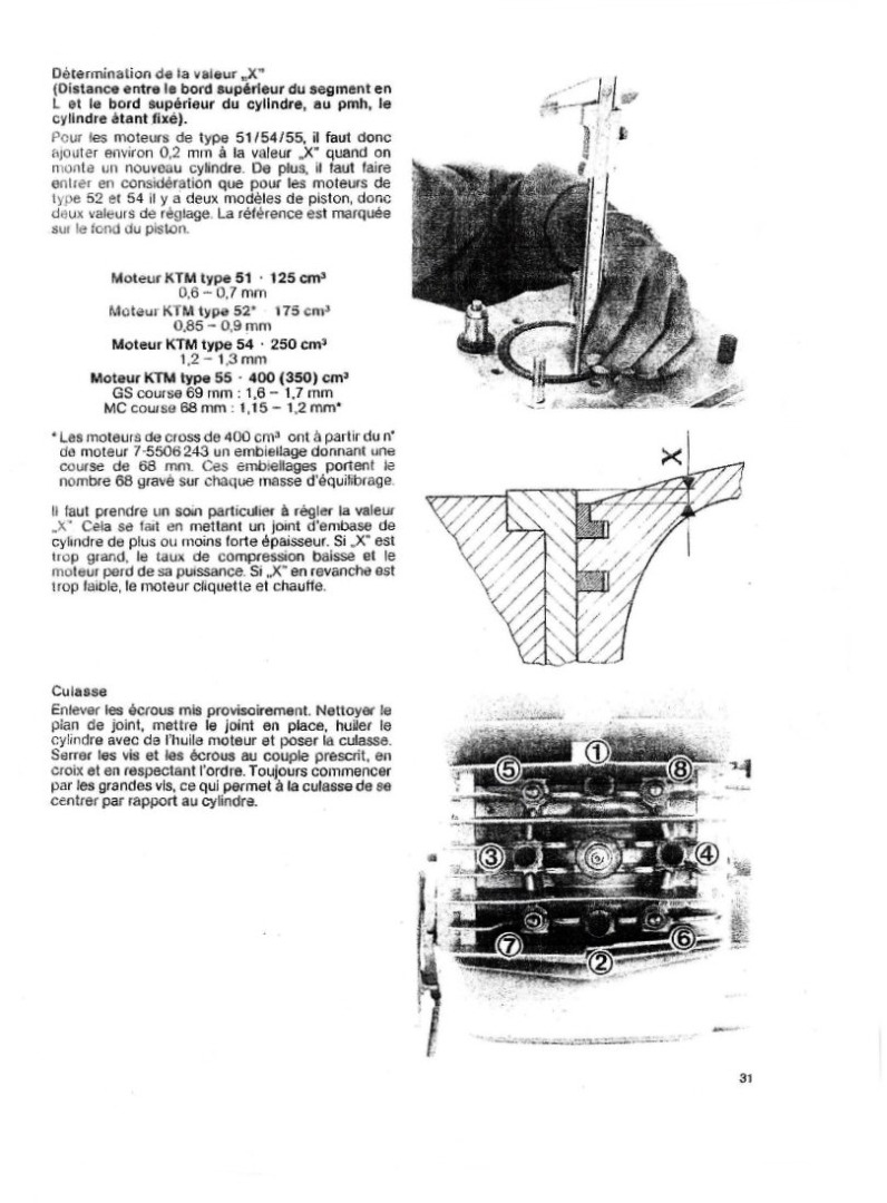

y a t'il un réglage spécifique   sur  la hauteur du haut du piston en rapport du cylindre il me semble avoir vue cela .
avec l'ajout de plus ou moins  de joint d'embase  👍
Posté le 23-04-2022, à 19:15

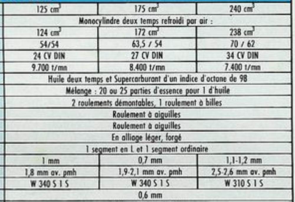

Oui , voilà la façon de procéder . extrait du manuel de réparation .
ktm gs 1977
Posté le 24-04-2022, à 11:24
de bon conseille on voie bien

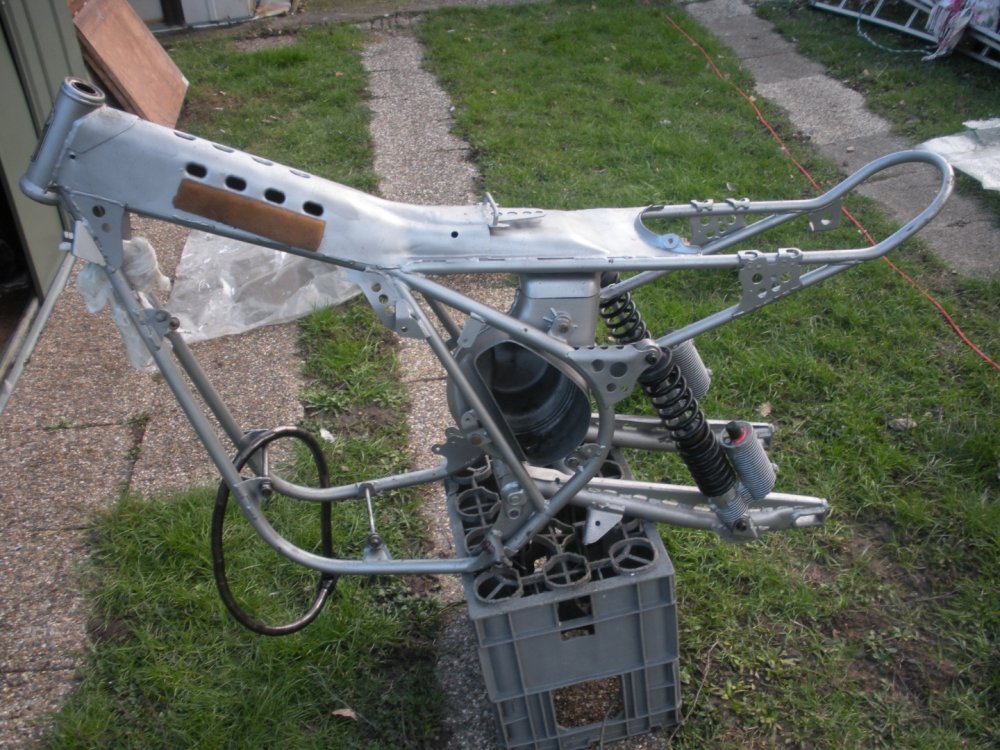

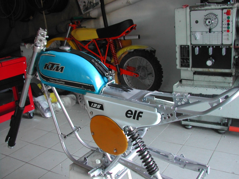

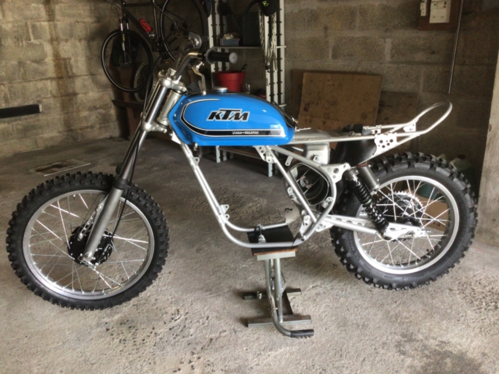

je met une photos  du cadre de ma petite 125 type 51 le reste a venir
ktm gs 1977
Posté le 25-04-2022, à 13:18
Belle première étape  👍  👍  👍
continue comme ça !

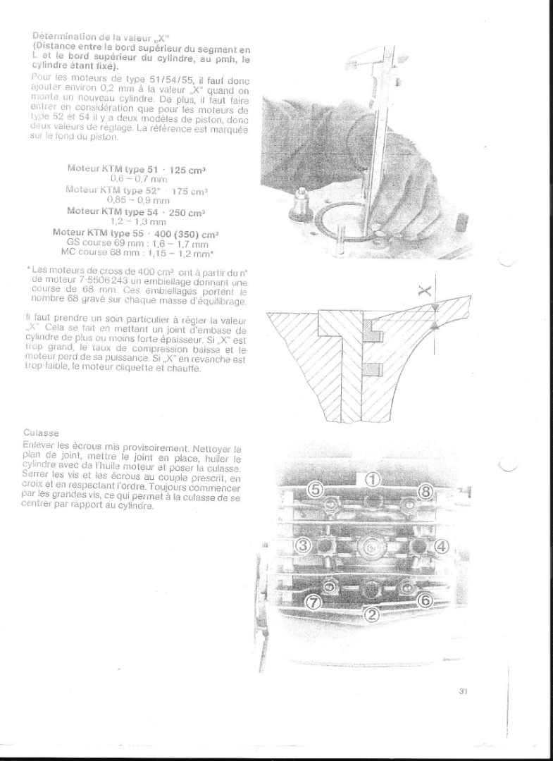

ktm gs 1977
Étienne, à l'occasion d'une demande sur le GV, j'ai un peu rectifié les docs que tu as posté.   😀
je les dépose ici.
ktm gs 1977
ktm gs 1977
ktm gs 1977
ktm gs 1977
ktm gs 1977

Posté le 30-08-2022, à 11:18

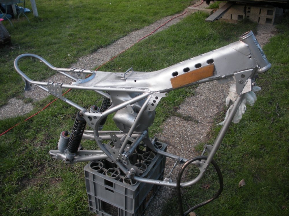

je refait surface
j'ai fait une peinture du cadre .
du pot {galère pour le remettre dans le cadre jeu de patience]
j'ai fait le point sur les différents pièces pour le remontage.
a venir photos pour le remontage .
Posté le 31-08-2022, à 10:57
Impec  👍  👍  👍
Vite , les toffs !
C'est vrai que la remise en place du pot , c'est galère ...

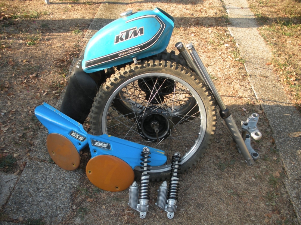

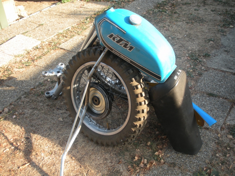

Posté le 02-09-2022, à 10:54
bonjour
quelques photo des pièces pour remontage
je vais lui laisser cette patine qui ne me déplais pas
ktm gs 1977
ktm gs 1977

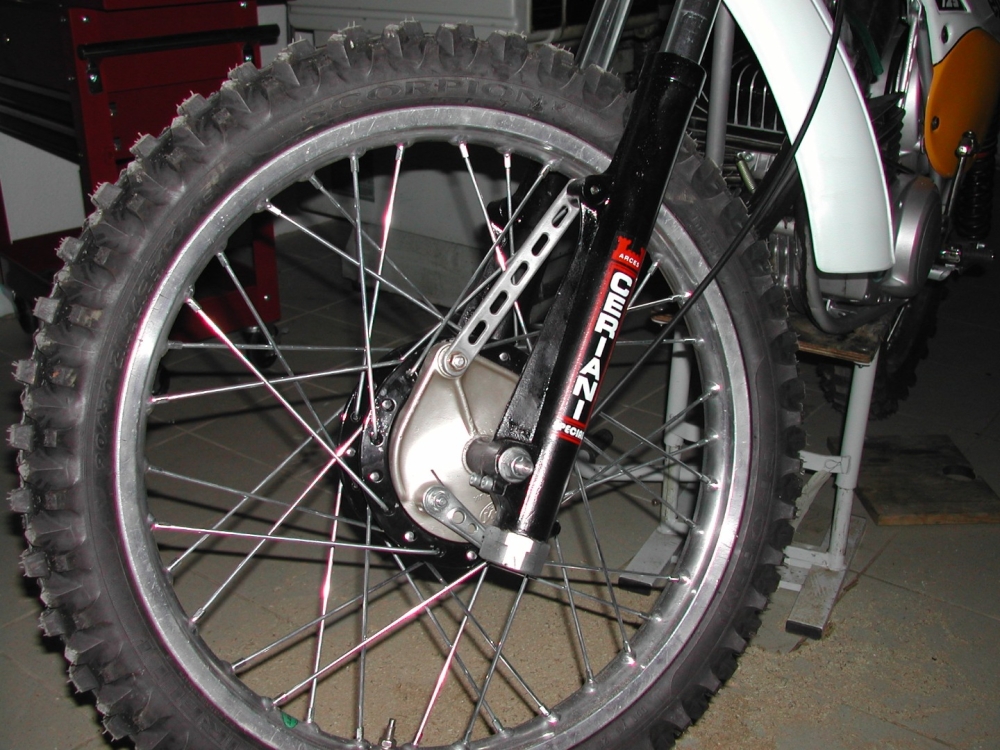

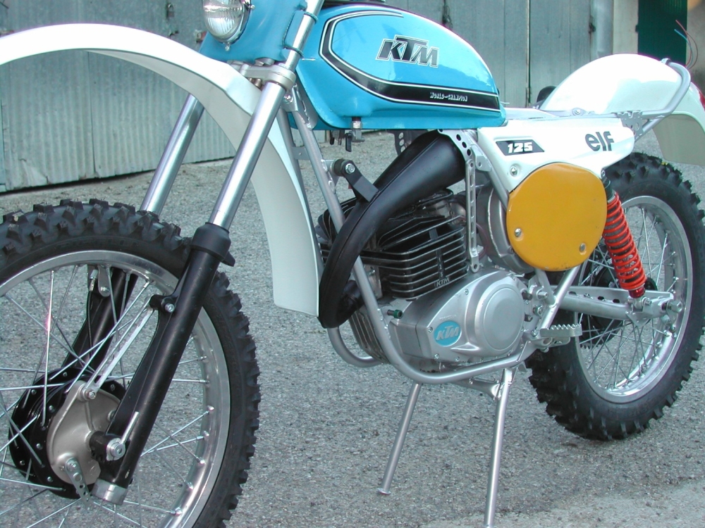

7 ans1212 messages 66 images
Posté le 08-09-2022, à 14:33
ktm gs 1977
j'ai restauré la mienne dans l'esprit de celle de Strösenreuther
la plus belle avec son petit réservoir, les amorto inclinés et une fourche déportée et carbu dellorto
Moto(s) : 125 KTM 1977

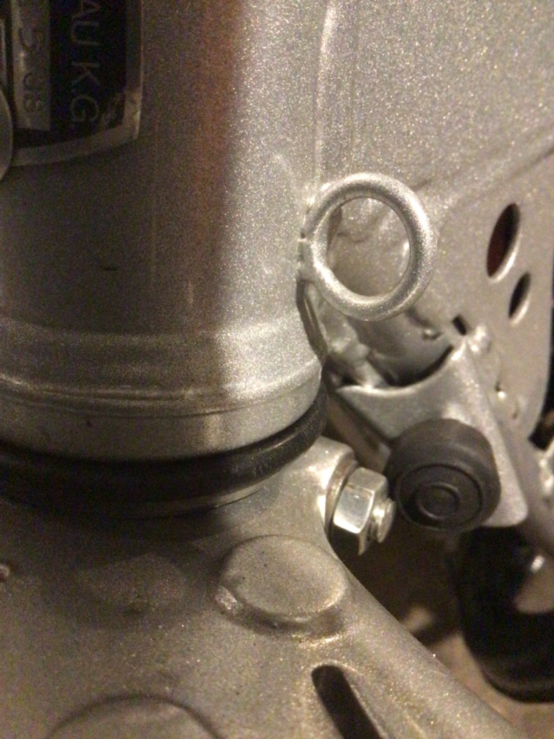

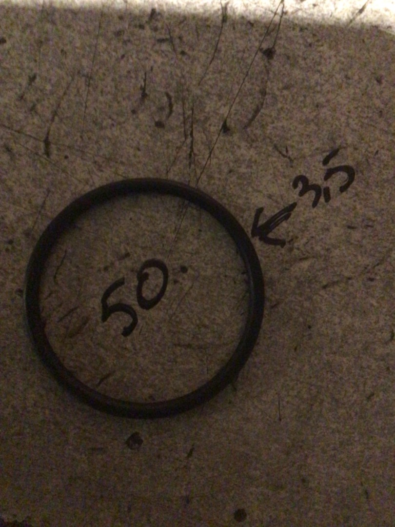

et la un doute y a t'il un joint torique sur les bas du jeu de direction ci oui quel diamètre.
photos a venir
Posté le 12-09-2022, à 16:06
Oui, en haut et en bas.
Il me semble qu'ils étaient dispo chez enduroklassiker.
686686 messages 501501 images
Posté le 15-09-2022, à 18:51
Oui il y en a un en haut et en bas !!
Diamètre intérieur :50 mm
Épaisseur :3.5
