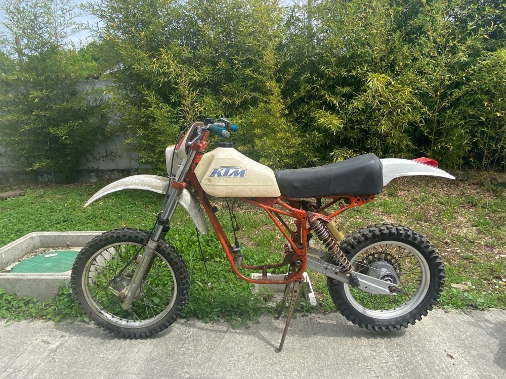

Voici la base qui était tournante au début

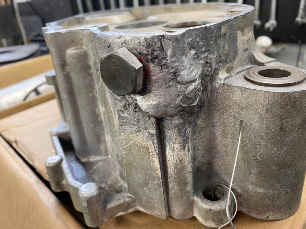

Le carter central gauche a été réparé.. une dent du pignon de kick ( si quelqu'un sait ou je peux en trouver un?) est cassée je pense qu'elle a du casser le carter en se logeant dans la vis qui dépasse.

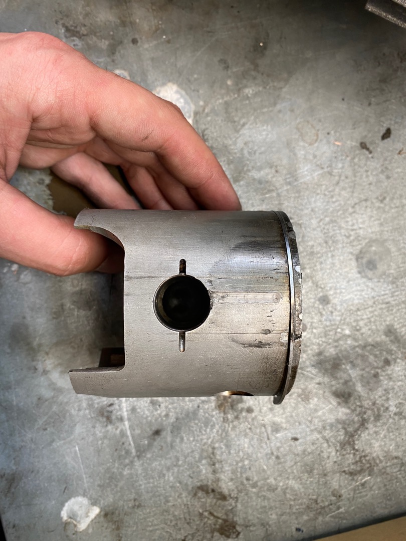

Le piston a surement du avaler un clips, malgré ça la moto tournait quand même. Il faut donc que je trouve un piston.

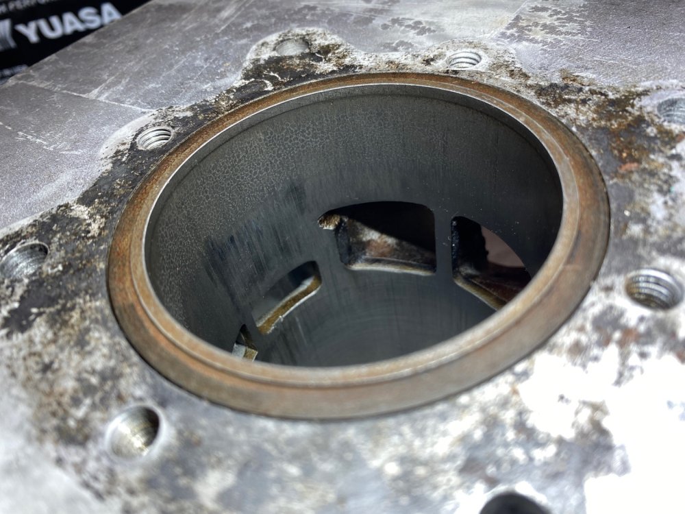

Le cylindre est pas si moche que ça je trouve, il faut que je me renseigne pour une solution pour le remettre en état.

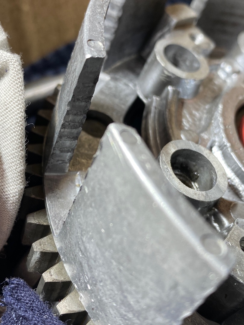

La cloche d'embrayage a de vilaines marques, il va donc falloir que je la change également.

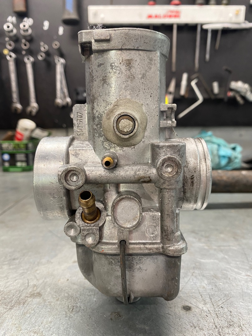

Le carbu Bing 54 de la moto a eu une vilaine réparation au niveau du guide de boisseau avec de la chance mon père avait un Bing 54 d'époque mais le diamètre coté admission mesure 34mm au lieu de 38mm d'origine, pensez vous que cela se monte ou il faut que j'essaie de réparer le Bing d'origine ? Ou bien que je reprenne le Bing que j'ai trouve au tour pour passer le diamètre coté admission a 38mm?
