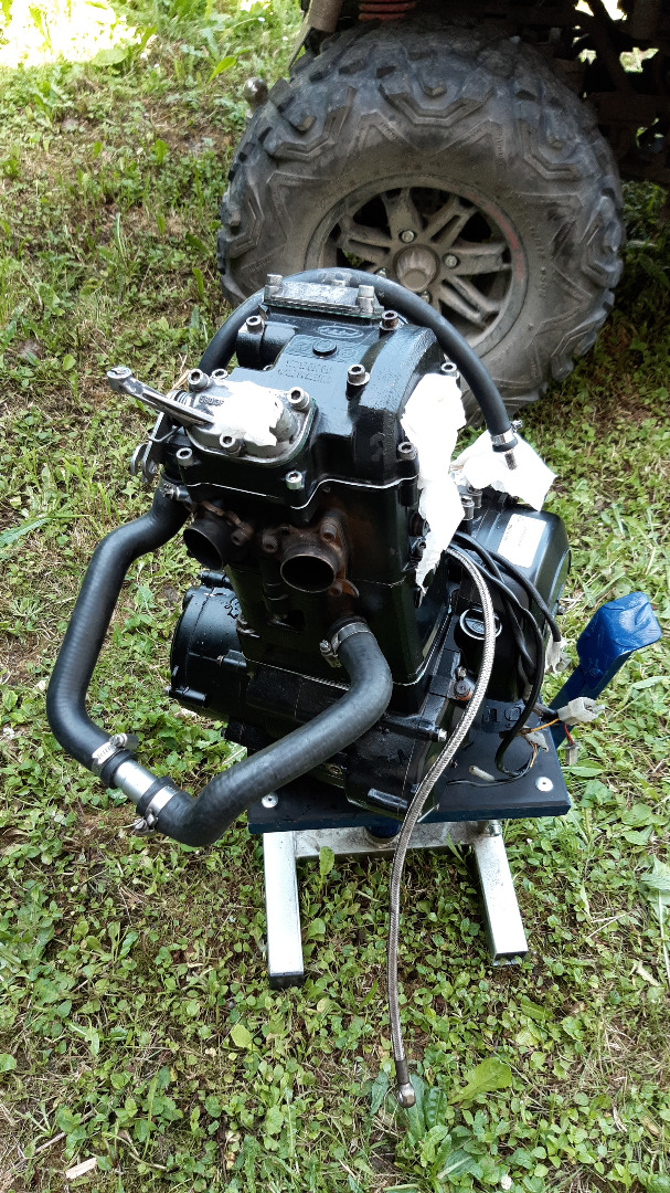

Suite à l'achat d'un nouveau 625 LC4 ( et oui encore un) qui avait un soucis de joint de culasse, je confirme que la méthode fonctionne à merveille....
Un test avait permis de mettre en évidence une fissure dans la culasse qui a été portée chez un pro pour qu'il la ressoude.... Remontage et pareil toujours un problème de mayonnaise et de bulles d'air dans le circuit de refroidissement... l'ancien proprio en avait marre et la mise en vente....
Après élimination des des potentiels problèmes, on s'est décidé à ouvrir le haut moteur et à faire qq tests...
résultat, culasse encore fendue.... On voit très nettement la fissure à coté du siège de soupape...
www.youtube.com/watch?v=4E01xjjZVvs&ab_cha...
exemple sur le moteur de DUKE qui lui est OK...
