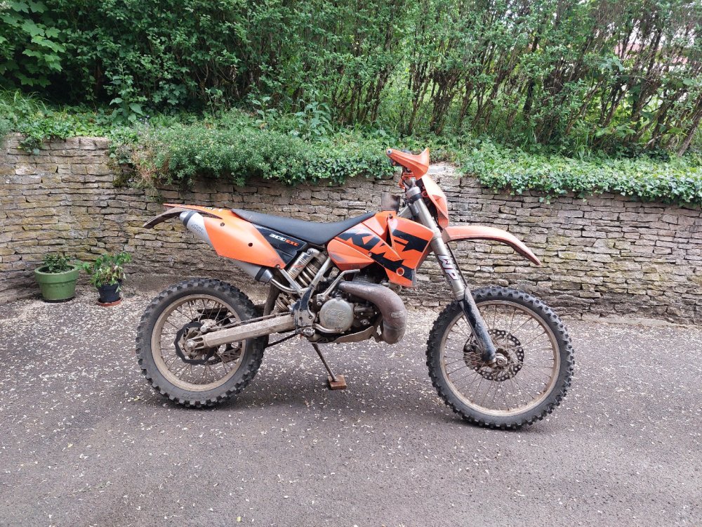

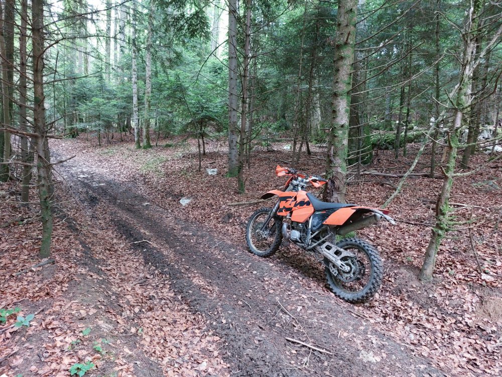

ci dessous 2 photos de dimanche dernier en balade
