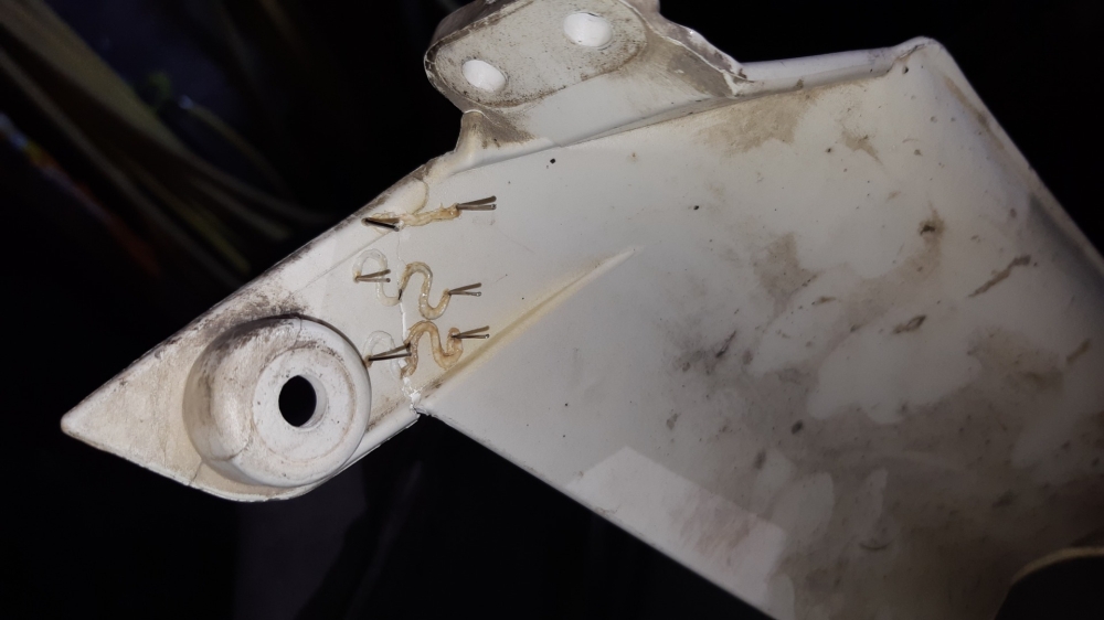

RÉPARATION GARDE BOUE AVANT EN PA6

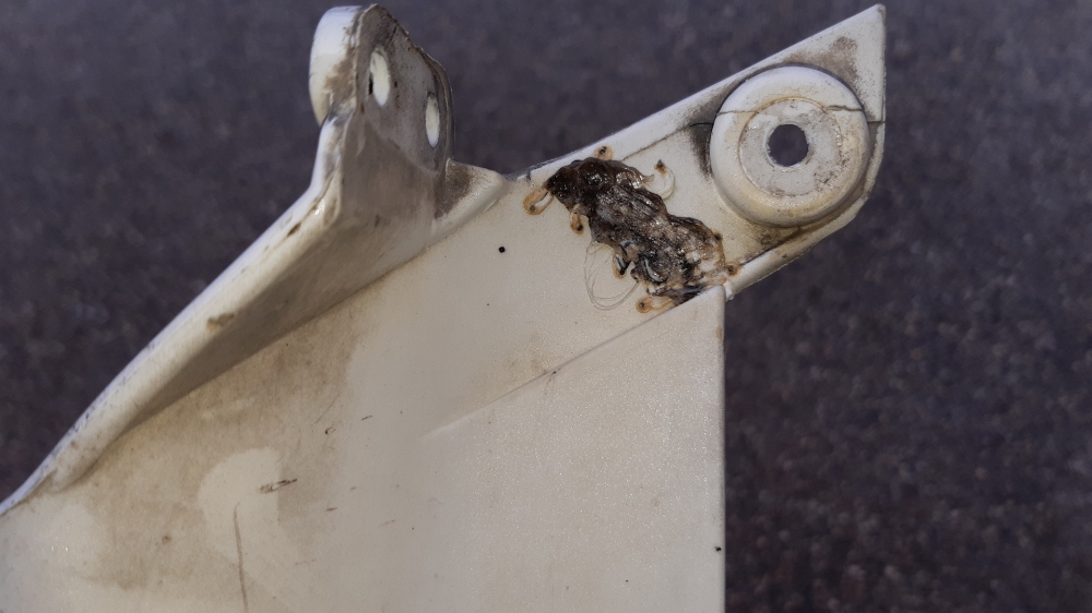

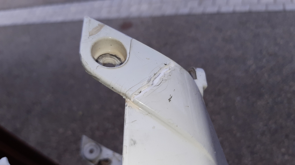

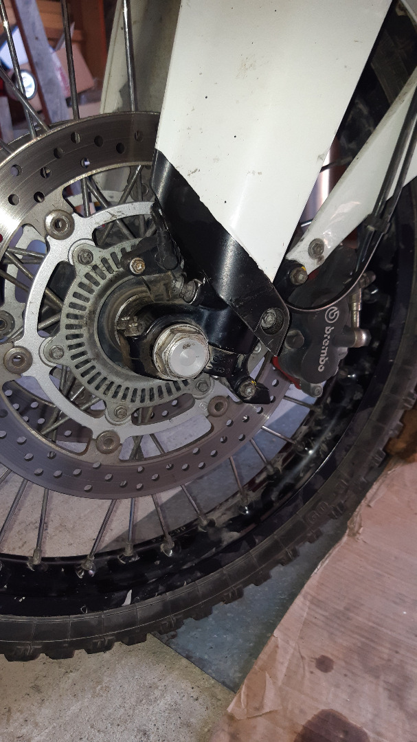

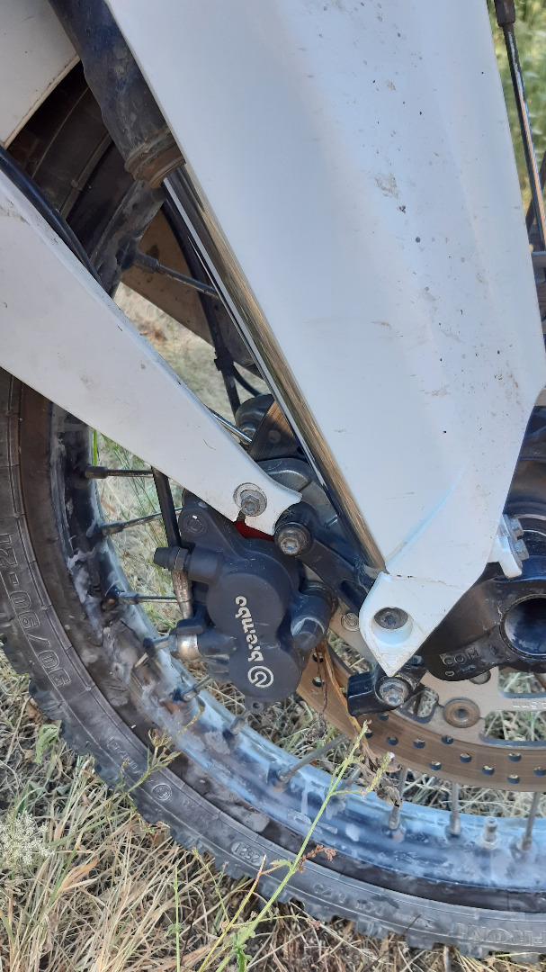

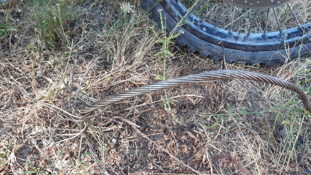

Petite mésaventure en chemin avec la 990, j'ai chopé un gros bout de câble en ferraille et ça m'a abimé le garde boue avant.....
les dégâts....

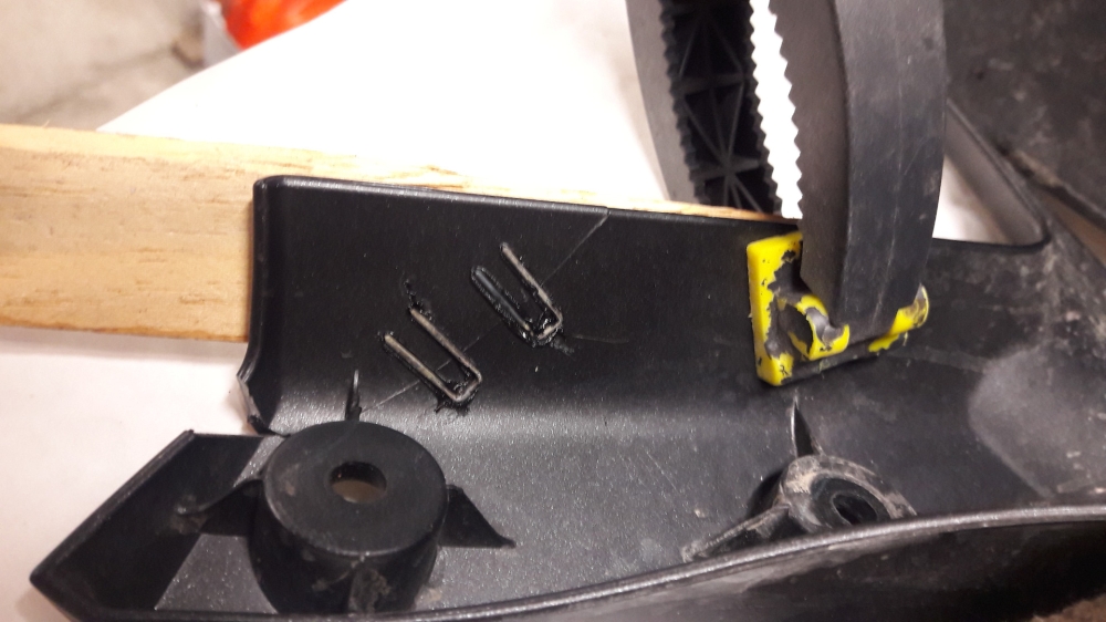

Donc démontage et nettoyage, il s'agit d'un garde boue en PA6, du nylon en gros.... Pour la réparation j'envisage l’achat d'un pistolet qui chauffe des agrafes en métal, mais j'hésite sur la puissance de l'outil, 50,70 ou 100 W.... je pense écarter le 50W d'office et m'oriente vers le 70 W à peine plus cher
www.amazon.fr/gp/product/B09TT1R2N6/ref=ox...
et l'achat de baguettes de soudure en plusieurs matériaux, ce qui permettra une réparation d'autres choses...
www.amazon.fr/gp/product/B014VJASZW/ref=ox...
Est ce que vous avez déjà utiliser ce genre d'outillage et y a t il des astuces particulières,
merci d'avance...
Sujet à suivre car il est hors de question de mettre 220€ dans un garde boue neuf ;)

J'ai regardé des vidéos sur l'utilisation de ce fer. ça semble assez simple.

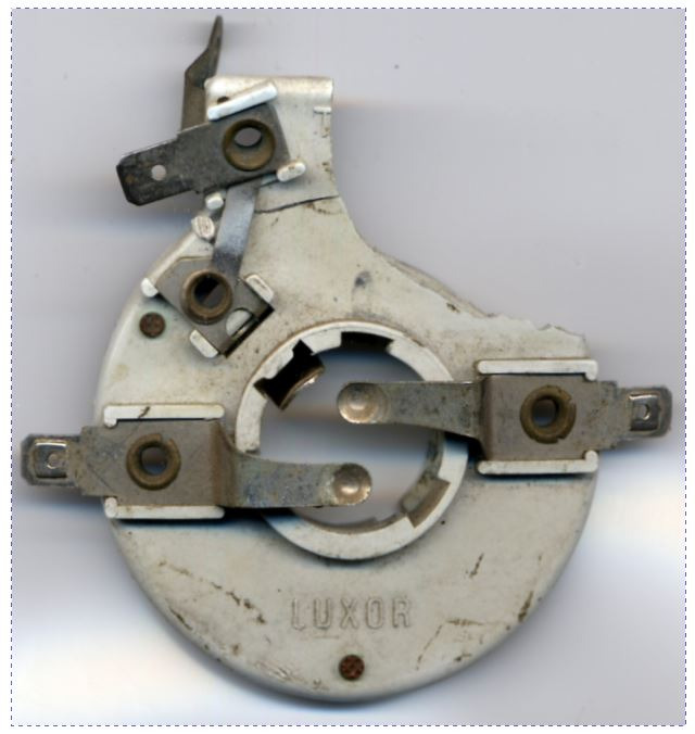

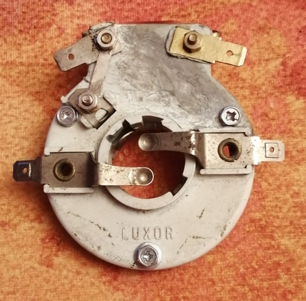

J'ai souvent ressouder du plastique. j'ai un fer à souder réglable de 170° à 350°. il va bien pour le plastique sans le faire cramer.
Un exemple, porte ampoule de phare 110mm.
Ce n'est pas très joli mais fonctionnel. ;)
Le plus important, trouver le plastique du même type. Sur le scoot de ma miss, j'ai ressouder des pattes, et même un habillage latéral.
C'était du ASA et j'ai trouvé de l'ABS compatible. les deux matières fusionnait super bien.
Pour le porte-ampoule j'avais du PA6 d'un enjoliveur Renault.

J'ai déjà réparé mon garde boue de versys en ABS avec des agrafes "maison" et le mélange ABS/acétone, ça marche super bien....
L'avantage du pistolet, c'est que c'est fait pour donc certainement bcp plus facile et l'avantage des différents types de baguettes, c'est que tu peux adapter la soudure au matériau ;)

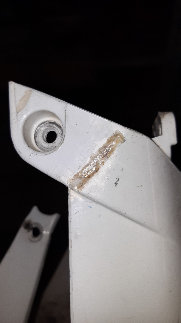

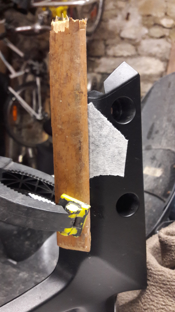

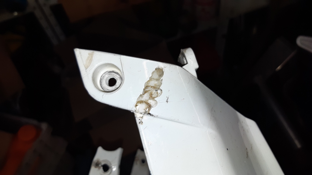

Après les agrafes, un peu de soudure avec la baguette qui va bien...

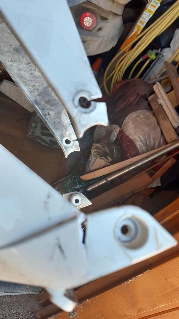

C'est assez grossier mais avec un peu de ponçage et vu où c'est placé, ça ne devrait pas trop se voir... L'ensemble semble assez costaud, à voir à l'usage...
Moto(s) : 990 adventure 2009

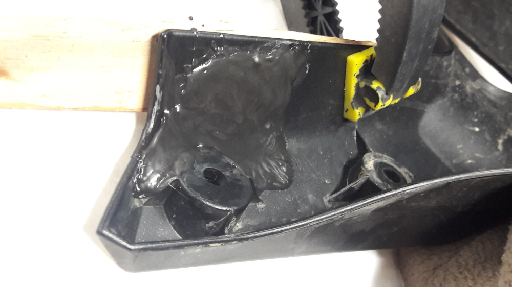

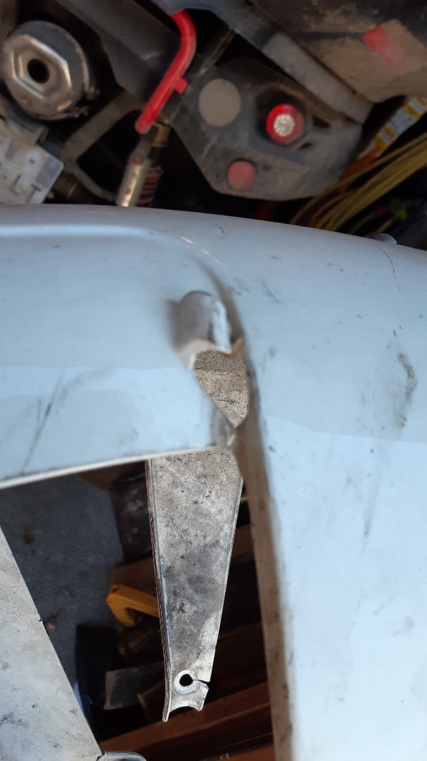

Ajout de matière à l'intérieur...

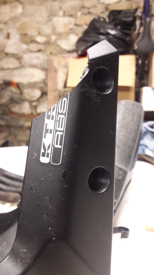

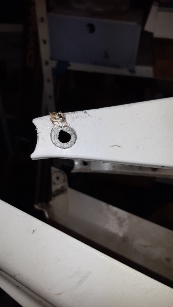

Chanfrein à lext pour ajout de matière et ponçage...
Un coup de plastidip et c'est propre....
