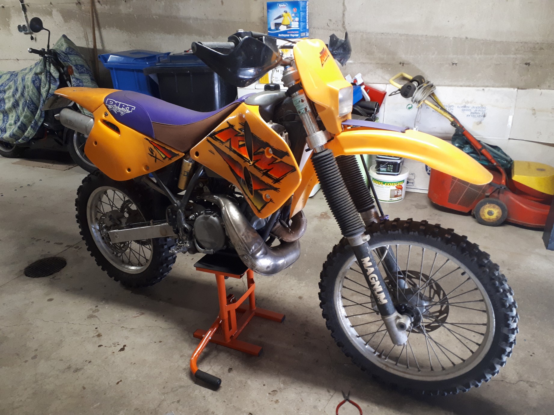

Salut à tous,
Ca fait 2 ans que je restaure petit à petit une KTM 360 EGS de 1996 que j'ai acheté dans uns sale état :/ .

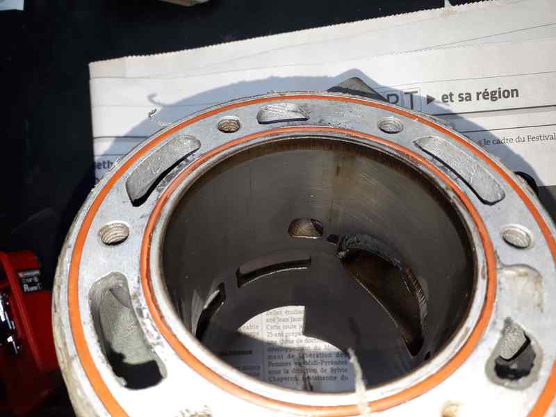

Puis je me suis attaqué au moteur soi disant entretenu  🙂
Traitement Nikasil parti par endroit
Restauration KTM 360 EGS de 1996
Du coup j'ai fait refaire le traitement + commande piston

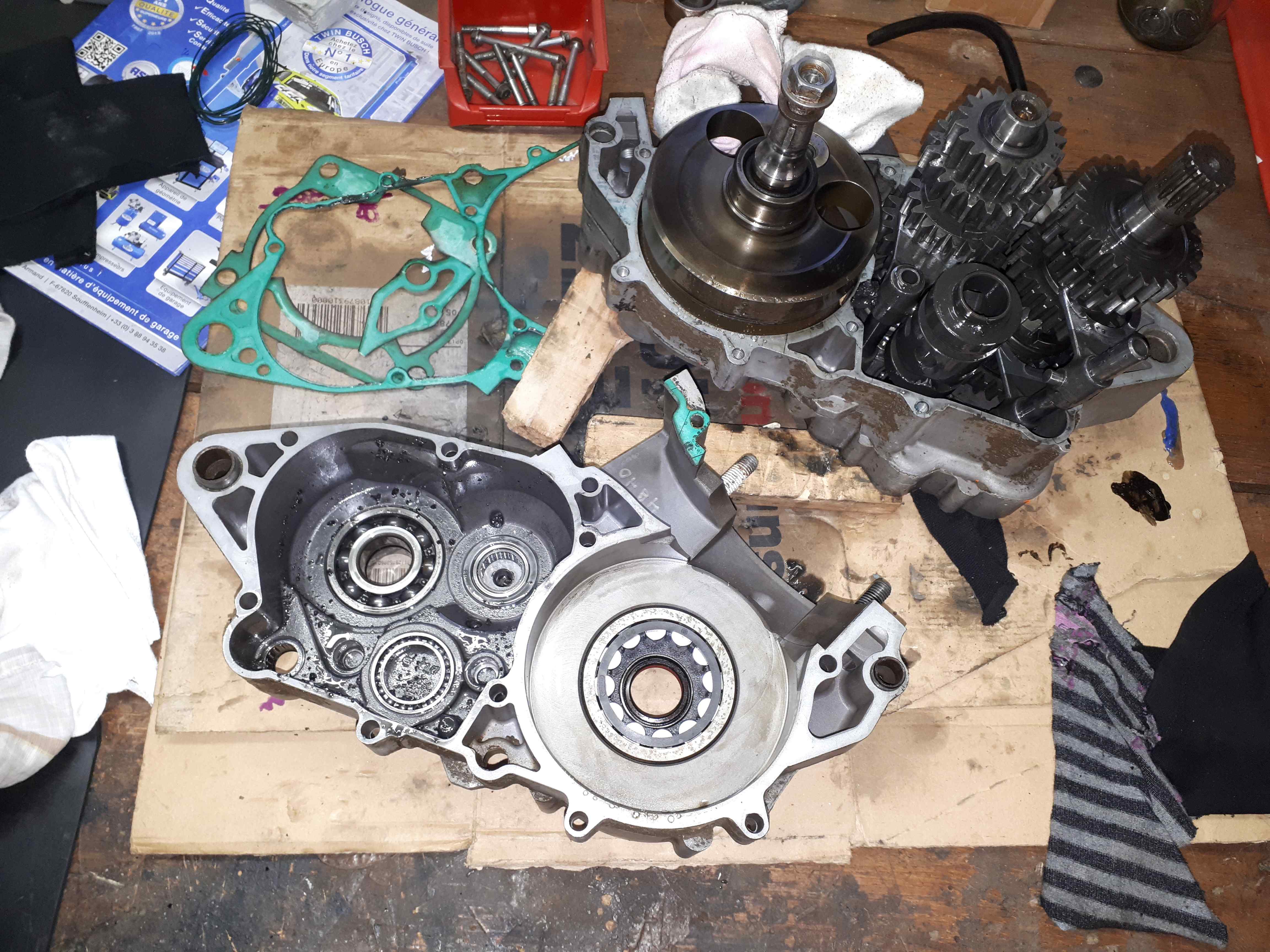

Ensuite j'ouvre la boite et là 2ème effet Kisskool :

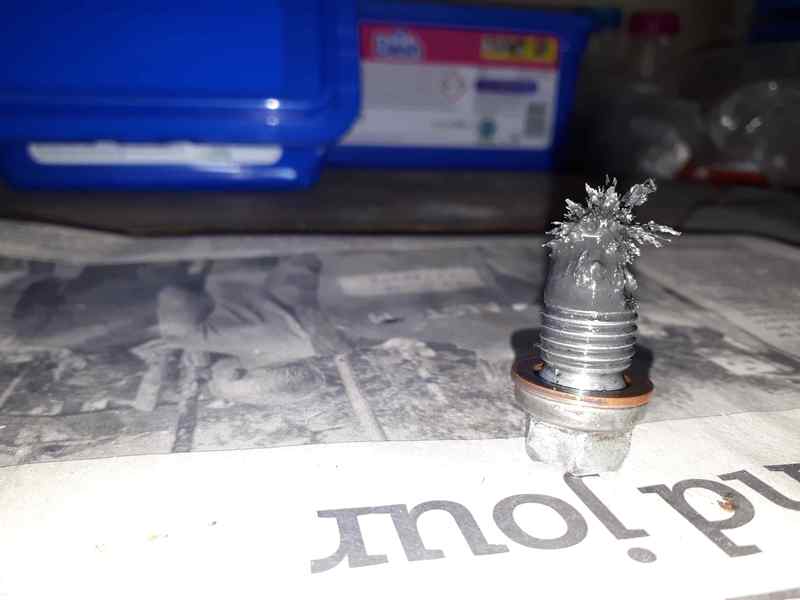

De la limaille partout et des morceaux de silents bloc de l'amortisseur de couple de l'embrayage
Je change le plateau d'embrayage + tous les roulements +  kit joints complets.
Je remonte tout ça en nettoyant tout ce que je peux + changement plastiques/stickers, et je fais la mise au point => elle tourne comme une patate à mi régime. Je checke de nouveau et là  😕  défaut d'étanchéité prise d'air au niveau du joint spi de vilebrequin côté allumage :/
Ayant tourné qqes heures comme ça, je refait une vidange et de nouveau de la limaille 🙄 . Bilan le plateau d'embrayage a été mal serti et les rivets se faisaient découper en copeaux par un pignon car ils sortaient de trop. Je fait refaire le sertissage dans les règles de l'art, je rechange les roulements impactés+ le joint spi fuyant et je suis en train de remonter le tout.

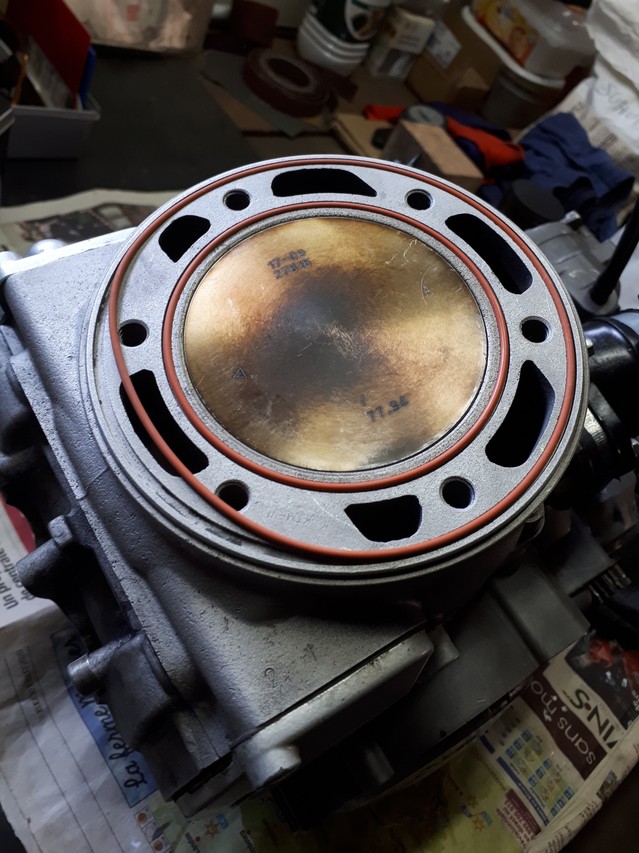

Elle m'en fait baver celle-là et me prends bcp de temps pour peu de roulage...
Au passage, qqun a une astuce pour tendre le joint torique de culasse pendant la mise en place de la culasse parce qu'il est trop petit et saute de sa gorge systématiquement quand je le rentre dedans (pourtant c'est la bonne ref)
J'ai quand même hâte de la refaire tourner

Le joint tu le chauffes pour le détendre, tkt,  c'est fait pour prendre des Celsius....  😎 Enfin, pas 1000 degrés non plus... :D
Je vais tester ça merci 👍
