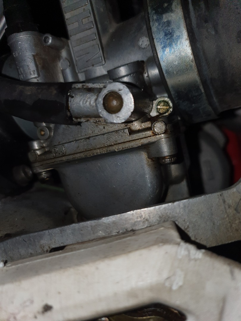

Qui peu me dire comment on règle le ralenti?

65 ans402402 messages 4545 images
Posté le 17-09-2022, à 19:46
Juste avec la vis de ralenti sur le côté du carburateur elle agit sur la montée ou descente du boisseau , avant il faut régler la richesse avec l'autre vis 1 tour et demi en général

Posté le 18-09-2022, à 01:41
Le truc c est que j ai que une seule vis
Allumage
5151 messages 22 images
Posté le 18-09-2022, à 09:55
Bonjour, la vis que tu nous montre est la vis de richesse, de l'autre côté du carbu du devrais avoir une autre vis qui agit sur la butée du boisseau, il faudrait nous mettre une photo de l'autre côté du carbu pour voir.

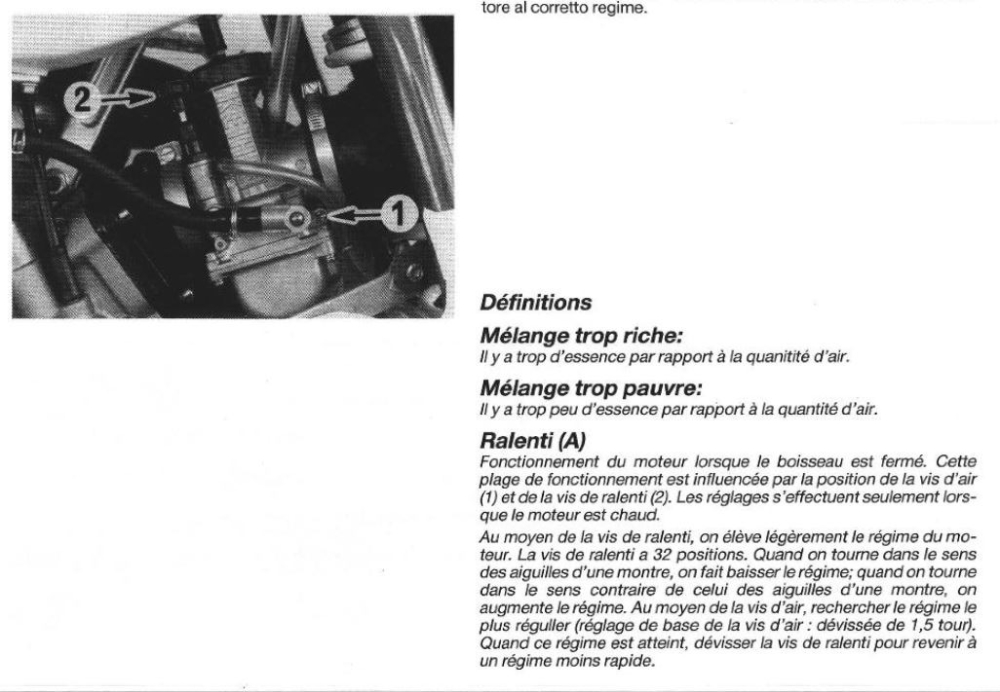

Posté le 18-09-2022, à 10:43
Sur les PJ, la vis de ralenti est intégrée au starter. Said33 le saurait, s'il lisait les docs, dont on lui a passé les liens.  :)

5858 messages 88 images
Posté le 18-09-2022, à 11:40
Merci Pour la réponse
j ai pas pensé à relire les docs 🤬  Trop pressé
