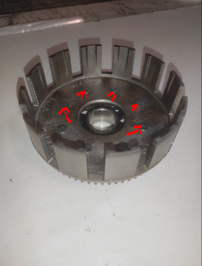

Le frottement se fait où dans la cloche ?
Si celle ci a été changée seule, il arrive que les inserts qui la relient à la couronne dentée soient pas assez matés. Dans ce cas ils dépassent et la rondelle ne suffit plus.
Mais ce n'est pas la cause de ton embrayage qui ne se libère pas complétement en débrayant.
Si le levier est dur, le soucis est sur la commande. As tu regardé l'état du récepteur d'embrayage ? Avec le temps il s'ovalise et le piston se met de travers avec souvent la fuite du LHM dans la boîte de vitesse.
22 ans77 messages 1010 images
Posté le 26-09-2022, à 06:45

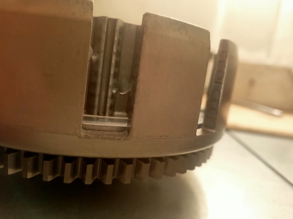

Le frottement ce fait sur les ergo (voir photo ce n'est pas une photo de ma cloche)
Problème Embrayage EXC 250 2003

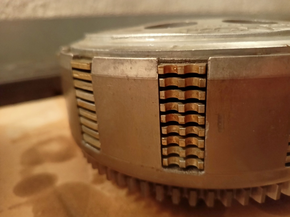

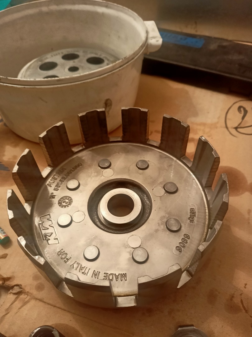

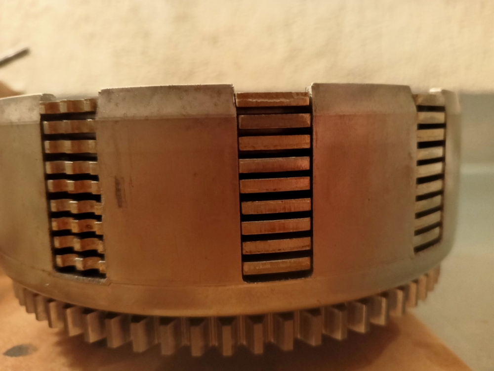

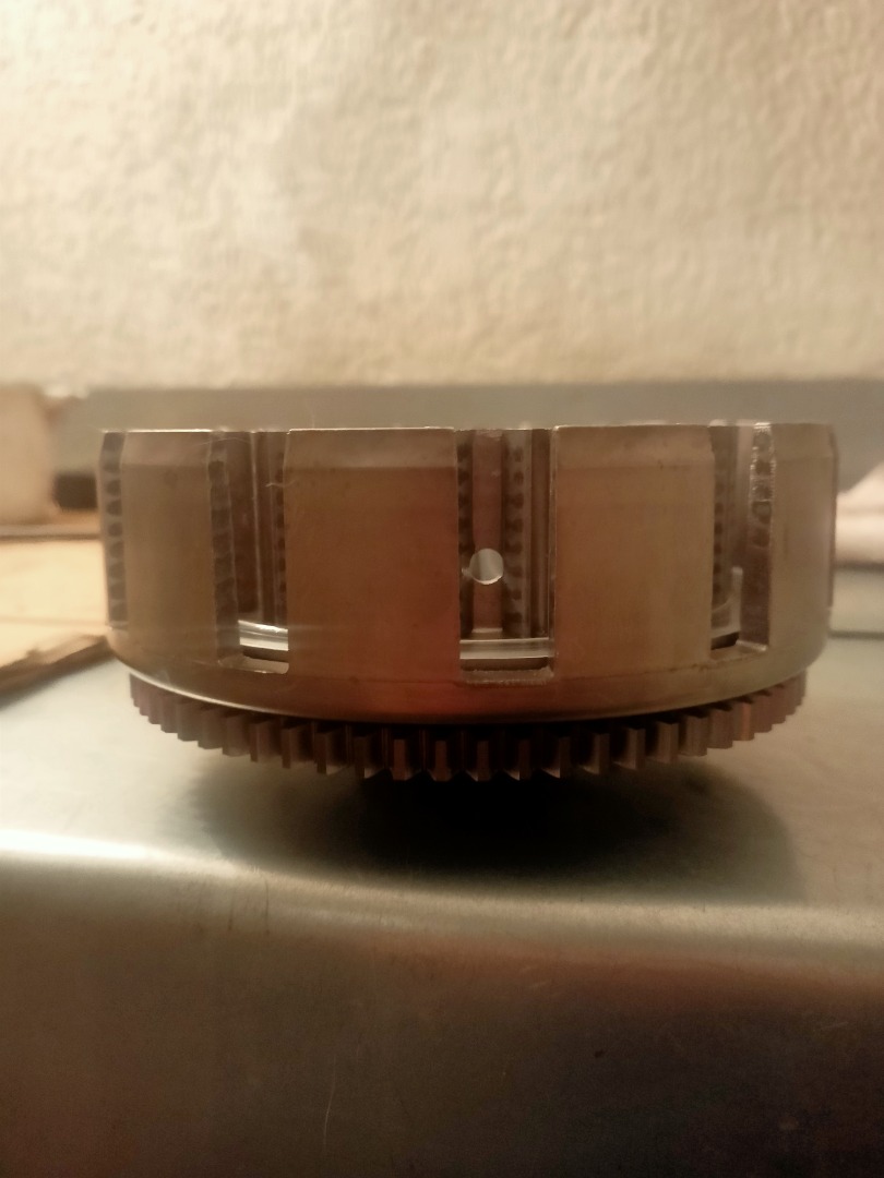

Bonjour voici quelques photos de l'embrayage
J'ai commander des nouveaux disques d'embrayges les miens ont 250h
Photo cloche d'embrayage :
la dernière photo est le montage de la noix avec les deux rondelles

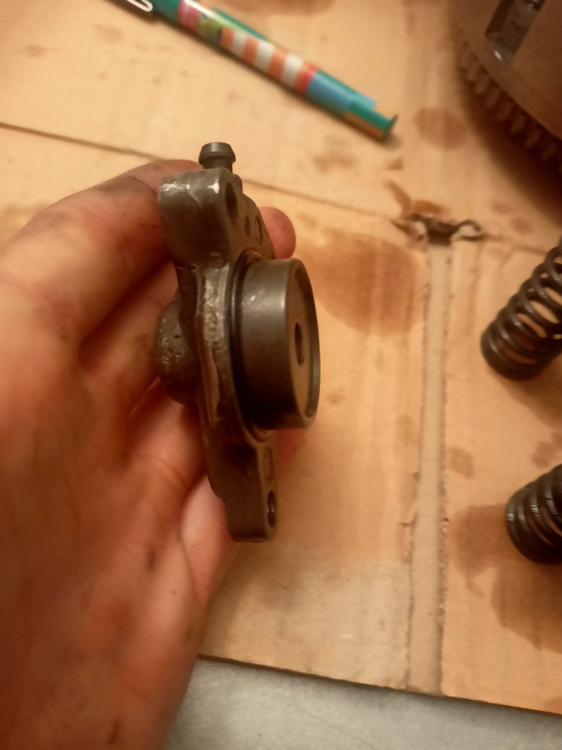

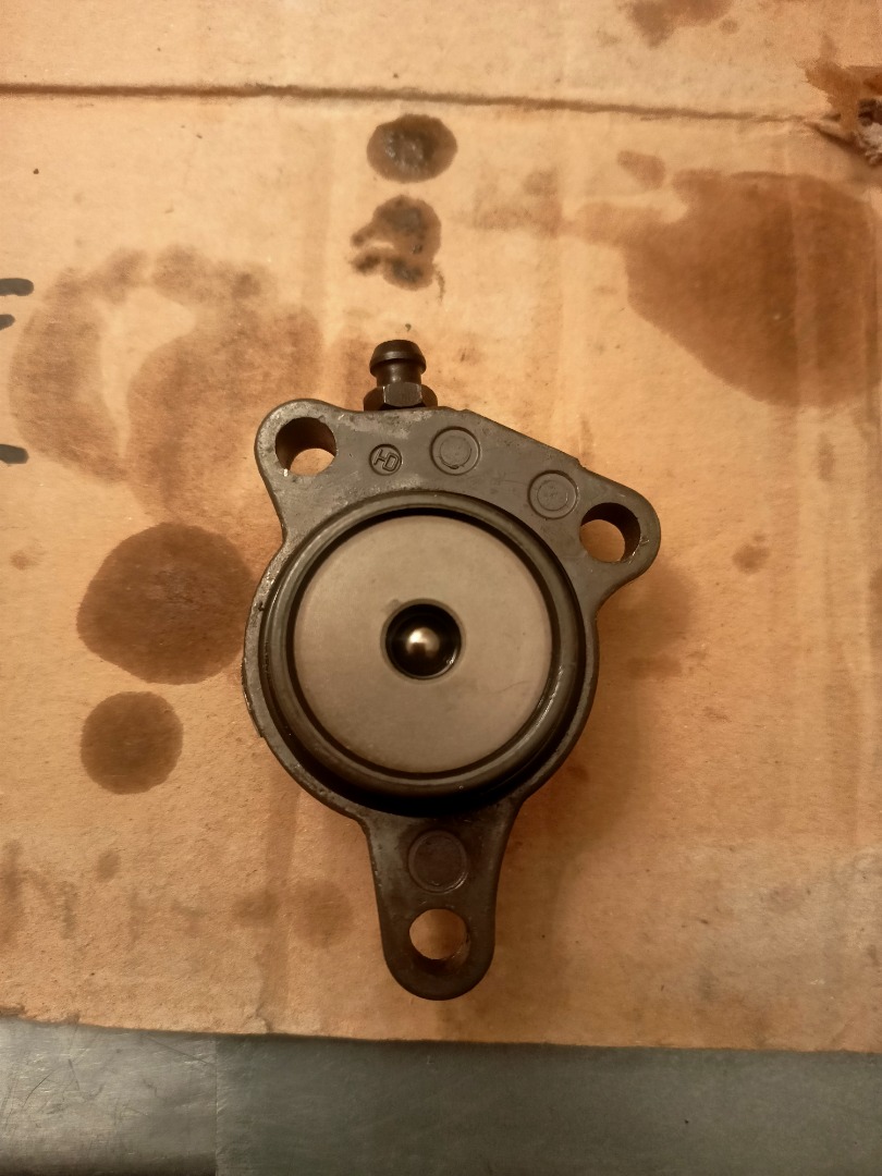

photo du recepteur :

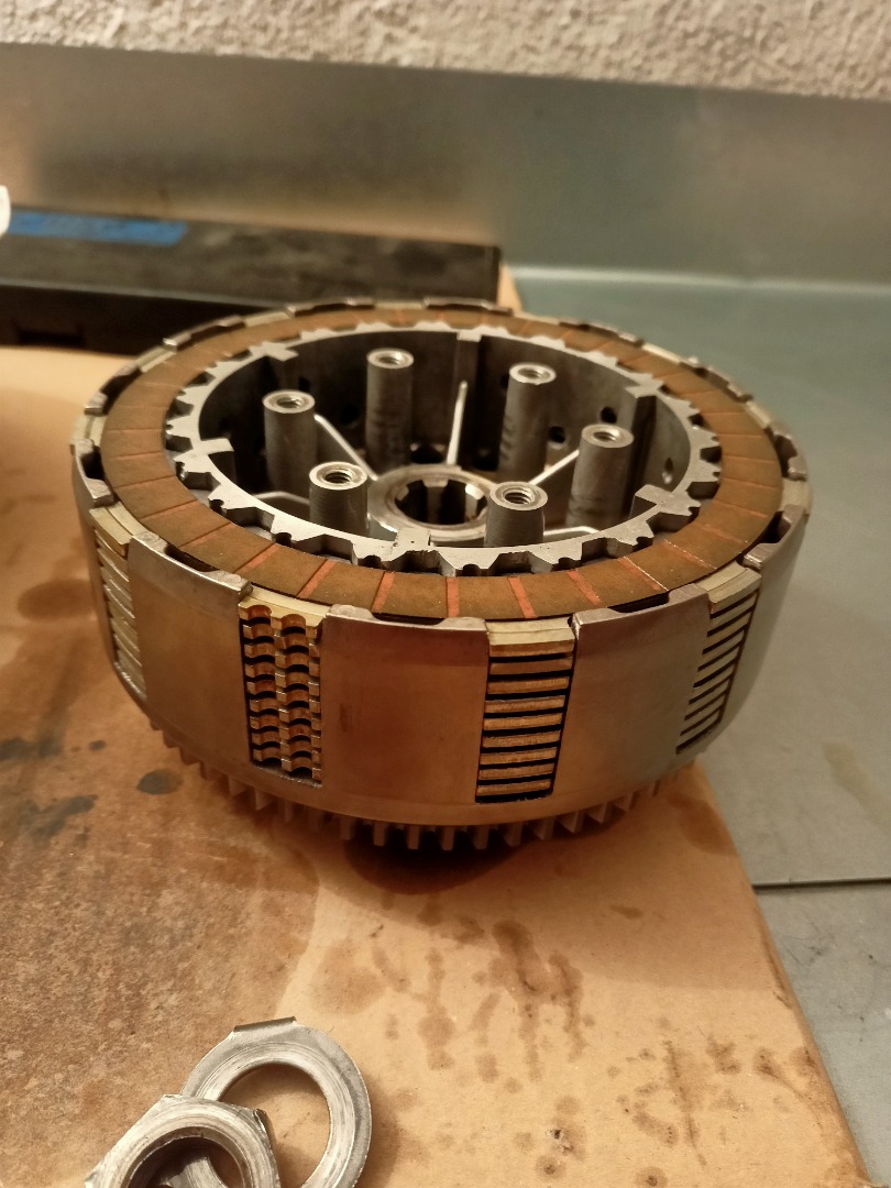

Posté le 28-09-2022, à 19:38
Peux tu faire une photo de la noix en place dans la cloche avec les deux rondelles et avec tous les disques en place ? Pour voir où se trouve le dernier disque dans les encoches de la cloche.
Posté le 28-09-2022, à 20:53
Voici des photos de la cloche avec la noix et les deux rondelles
Moto(s) : 250 exc
Posté le 28-09-2022, à 23:13
C'est plutôt pas mal. Si tu retires une rondelle, le disque le plus bas sur la photo risque de se retrouver en contact avec la cloche.

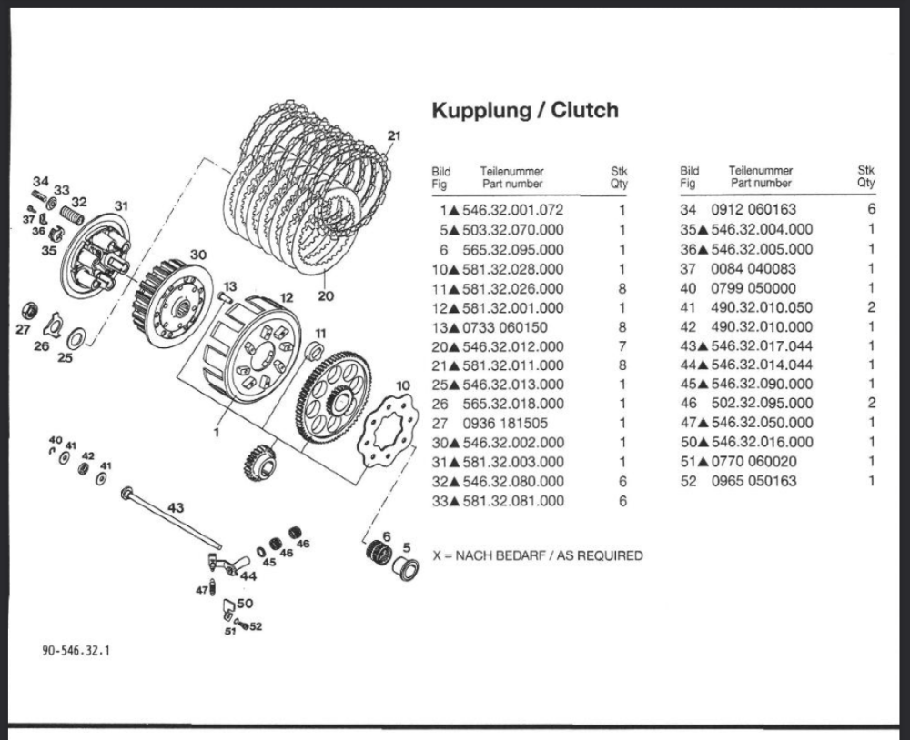

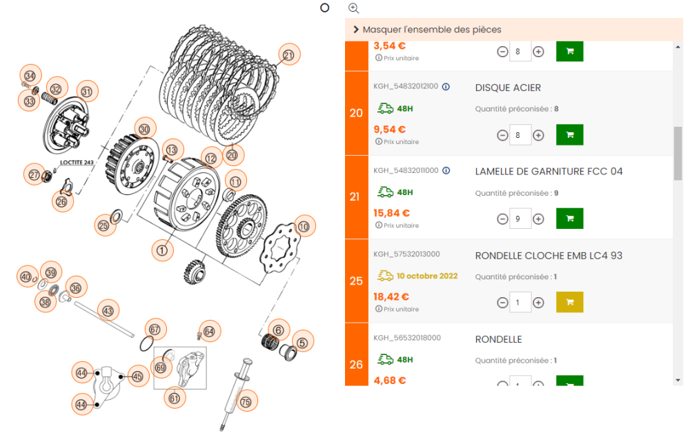

Posté le 29-09-2022, à 07:41
Bizarre!  🙂
5353 messages 22 images
Posté le 29-09-2022, à 21:14
Bonsoir, ce qui est bizarre, c'est que sur la parts liste de gs-600-xc il y a 8 disques garnis alors que sur les photos on en voit 9. :/
Posté le 29-09-2022, à 21:43
Attention, la fiche que j'ai posté correspond au modèle de 1990. Juste pour montrer que la cloche est un modèle de 90.
Posté le 29-09-2022, à 22:22
KTP_54632001272
Voilà la réf de la cloche 2003. Il y a bien 9 disques garnis et 8 lisses.
L'embrayage peut fonctionner avec les deux rondelles entre la cloche et la noix.
