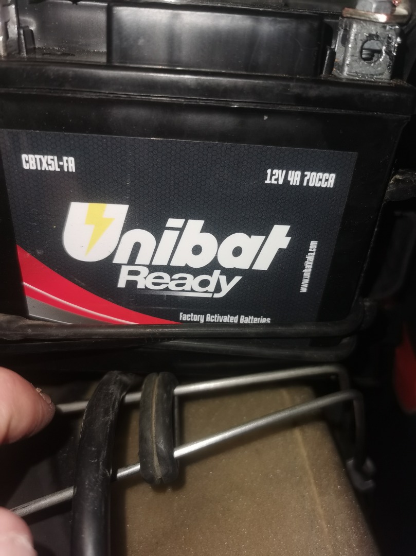

Je vous ai fait une petite vidéo pour vous montrer....
youtu.be/eeeB74VTs2w
Et une foto de la batterie, 4A comme à l'origine
Problème demarage électrique
Posté le 09-10-2022, à 21:02
Attention, ne pas confondre capacité et intensité de démarrage de la batterie.
L'intensité de démarrage est l'indicateur de l'énergie dispo pour lancer le moteur.
Cette valeur est indiquée en CCA. Pour ta batterie, c'est 70CCA, ce qui signifie qu'à froid, elle pourra fournir un courant de 70A pendant 30 secondes. C'est un critère essentiel pour une batterie de démarrage. Plus cette valeur est grande, plus la batterie a la pêche pour lancer le moteur.
Une lithium-ion de 4AH pourra avoir la valeur de 140CCA.
www.yuasa.fr/informations/technique/compre...
S'il y avait la place pour monter une batterie de 6Ah, tu gagnerais aussi en intensité de démarrage, autour de 100A.

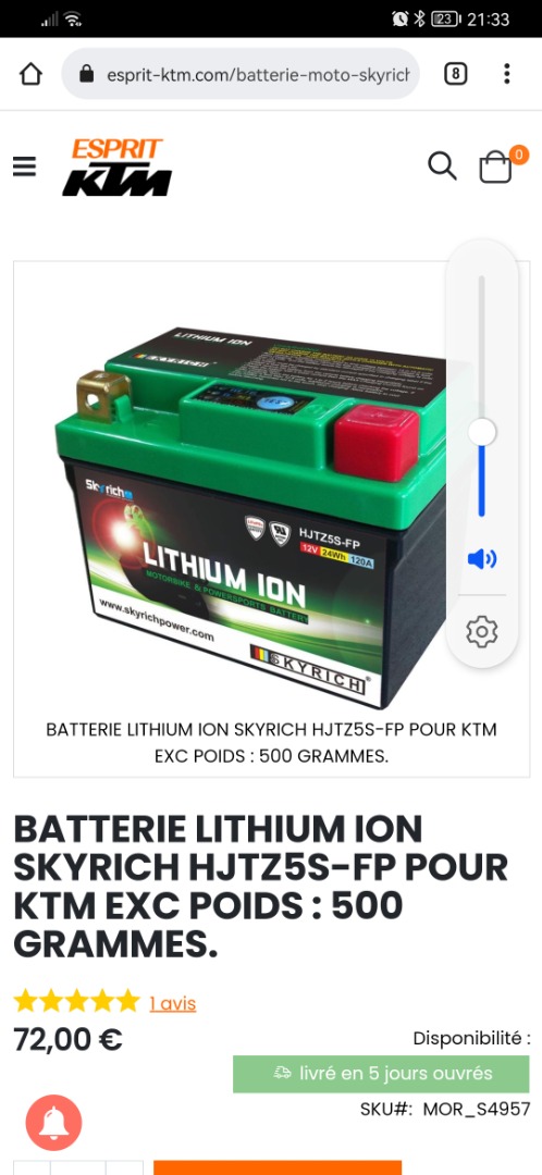

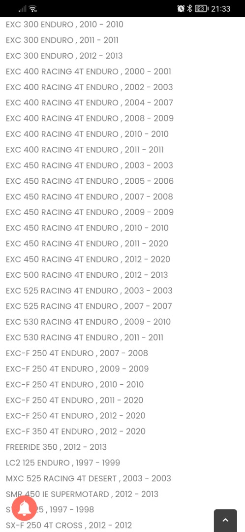

OK donc mini 80A, mais est ce que je peut mettre un peu plus ou aucun intérêt ou déconseiller ?
Si je venais à mettre ça ça irai ?
Merci
Posté le 09-10-2022, à 21:36
Aucun soucis à monter une batterie avec une intensité de démarrage supérieure.
Seuls l'encombrement et le tarif peuvent être des freins à l'achat.

La solution simple est de monter une batterie du type origine mais ayant un courant de démarrage plus élevé que celle en place.
Le modèle que tu présentes, est proposé par Esprit KTM. On peut penser que c'est compatible.
Clairement, passer de 70A à 120A d'intensité de démarrage, ne peut qu'être bénéfique.  ;)
