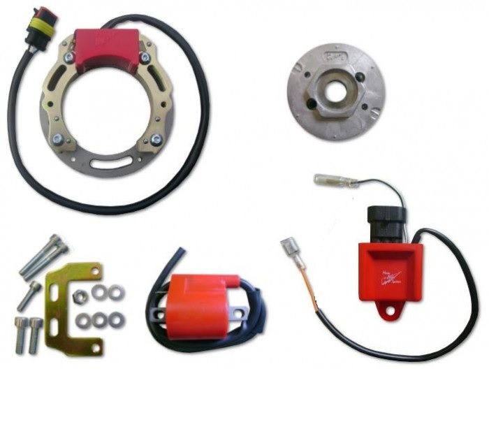

bonjour, j'aurai besoin d'un peut d'aide mon 250 qui est rester a l'arrêt 6 mois ,démarre tien le ralenti mais impossible de la faire accéléré elle fait un bruit "ting ting ting" et des retour de compression "pffff" je penche pour un souci d'allumage mais jusqu'à présent rien ne change : calage allumage refait, bougie neuve ,antiparasite ,autre bobine et toujours le même problème auriez vous une piste a proposer merci
(carbu ,filtre air, clapet nettoyer,[ allumage hpi rotor interne])

oui le cache étais dessus mais je n'est pas d'allumage SEM mais un HPI

masse vérifier ponçage du cadre pour être sur du contact , bobine changer et toujours le même problème , du coup quel serai les symptôme d'un cdi hs

Joint spy en place coté allumage(pas vérifier l’autre côté), bas moteur vide en démontant  l’allumage et plusieur coup de kick allumage remis en place problème identique du coup je me demande si il est pas mort et fournirai juste assez de jus pour la garder au ralenti j’ai remarqué que lenticelle n’est pas très grande et non présent sur des coup de kick un peu mou
