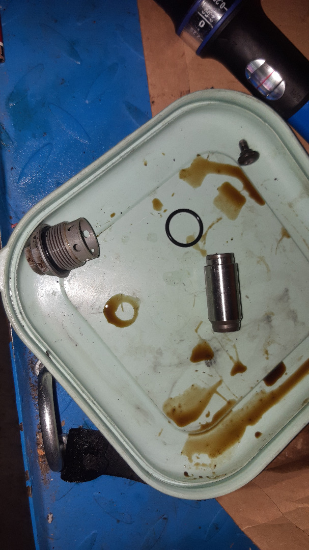

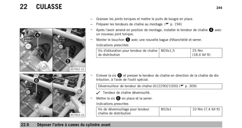

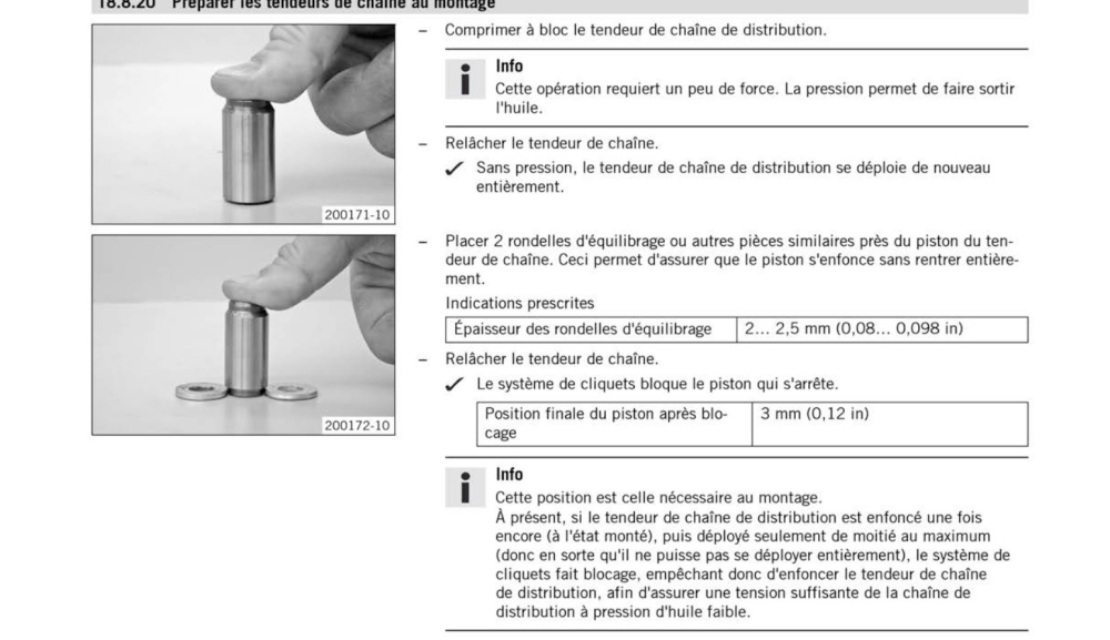

On a suivi la procédure pour le remontage du tendeur de chaine mais il ne se débloque pas....
En l enfonçant à fond, il revient bien en position mais pas avec les 3 mm qui dépasse, pas moyen de le débloquer...
tendeurs chaine de distribution
Il est donc bien HS ?

Tests faits. Une rondelle de 2,5 mm, le tendeur se comprime et se vérrouille. Une pression et il se libère sur toute sa course.

La bille est le clapet anti retour de l'huile qui maintient (théoriquement) le tendeur en pression.
J'appuie sur le corps externe comme dans la procédure. Une fois en place, le déclenchement au travers du bouchon se fait en appuyant sur le piston ( interne).
L'épaisseur de la rondelle a son importance.
