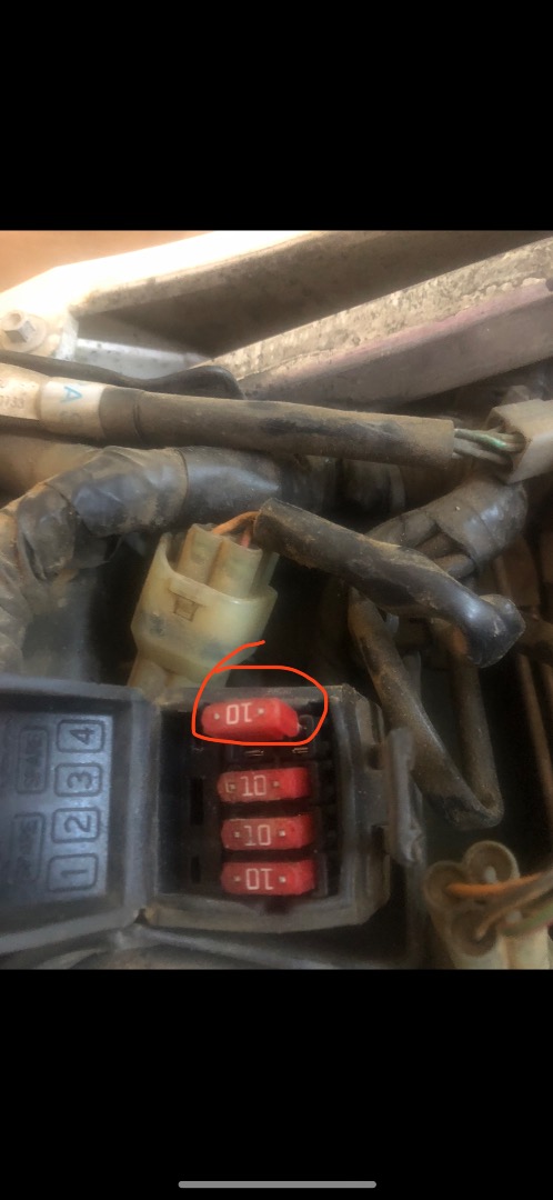

48 ans6262 messages 1818 images
Posté le 26-01-2023, à 16:00
Voici le fusible qui était cramé, je l’ai remplacé et j’ai l’impression qu’il a re cramer directement

Posté le 26-01-2023, à 16:14
Les pales du ventilateur tournent à la main ?
Si il est grippé, résistance électrique et le fusible fait son travail.

Posté le 26-01-2023, à 19:06
Il faut vérifier le fil bleu qui va du fusible au ventilateur.
Vérifie quand même le ventilo, il est peut-être cramé avec un court jus interne.

Posté le 26-01-2023, à 21:39
Le fusible a t-il grillé à nouveau?
Si oui, court circuit franc plus que probable.
D'où vérification de la liaison (fil bleu) entre le porte fusible est le ventilateur.
Posté le 27-01-2023, à 21:17
J’ai remis un fusible de 10 a et cela fonctionne maintenant
