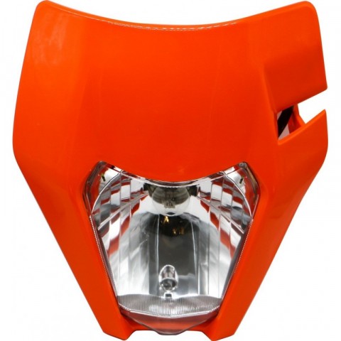

Soit le phare.
remontage de ma KTM 300 EGS de 1991

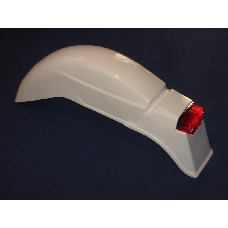

Soit le garde boue arrière.

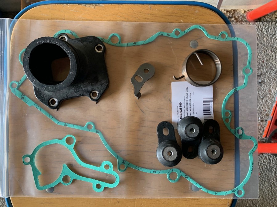

Mes pièces pour le kick sont enfin arrivées, donc début du remontage et si tout va bien elle devrait tourner dimanche.

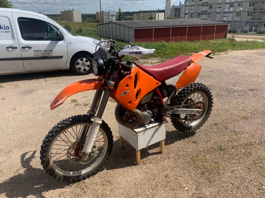

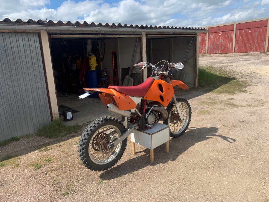

Je viens de finir de remonter toutes les pièces et elle a démarrer au 3eme coup de kick  😍 .
Le bruit d’échappement est sympa, pas trop fort. Et j’ai l’impression qu’elle a plus de couple en bas avec ce pot  😎 .
Pour ce qui est du look, a mes yeux, elle ne me choque pas, j’aime bien l’aspect d’ensemble que ça lui donne, je sais elle n’est pas conforme à sa sortie d’usine mais ce n’est pas grave car elle ne fera jamais de concours de beauté.

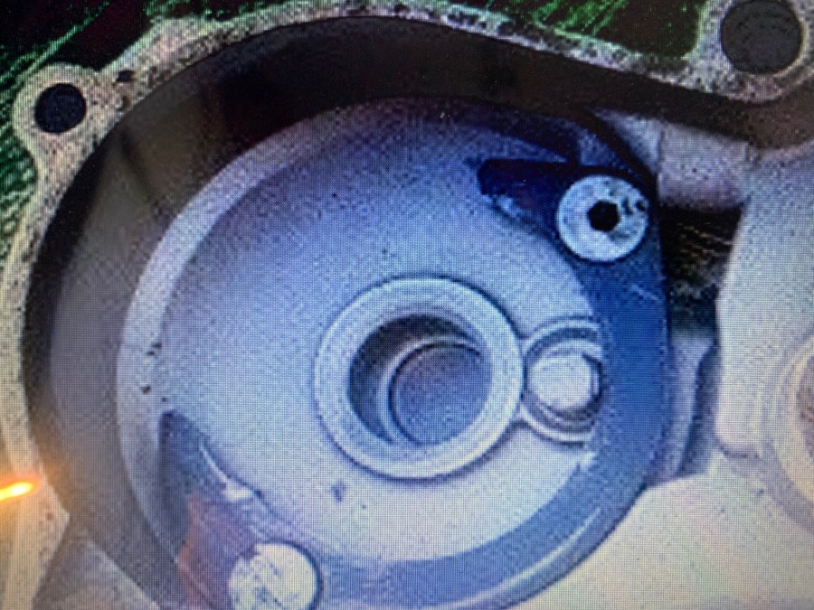

Par contre je me suis rendu compte que le fond du carter qui a été bouffé par les pièces du vieux kick, fait que du coup il manque la butté vissable et plus dispo chez Katoch.
Il faut que je trouve une solution pour la remettre, demain je la démonte pour voir le filtrage et déterminer sa longueur pour donner c’est info a un copain tourneur.

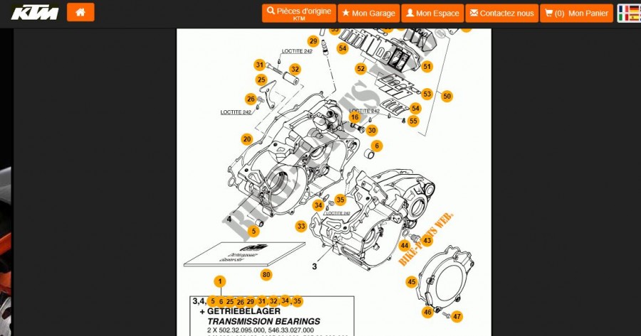

Si par hasard quelqu’un a cette pièce (identique jusqu'en 2003) en stock et peut soit me la vendre à prix sympa ou me faire un plan pour la refaire ??
Merci d’avance, cordialement

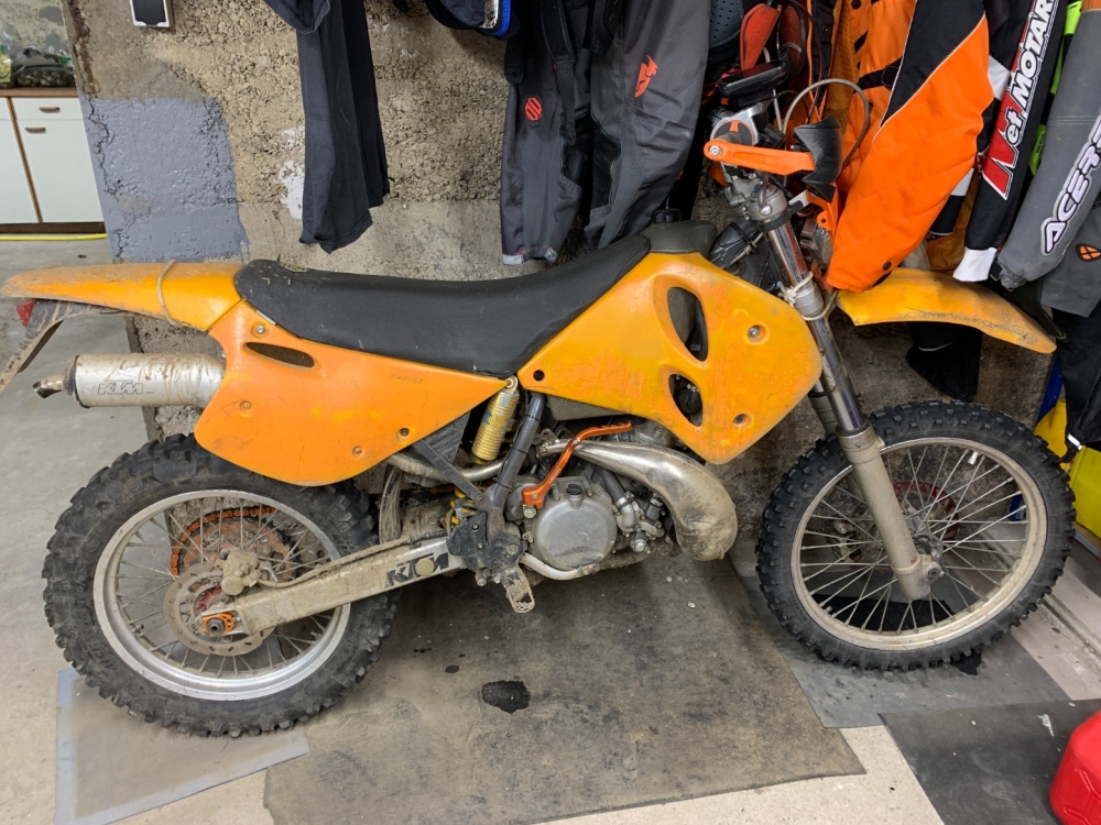

Ho !! que oui qu’elle m’a manqué  😍  et à ma balance aussi 6 Kg de plus en trois mois. Pour elle c’est quand même ça 3eme renaissance.
1 sortie d’usine.
2 lors de sont achat en Mai 2029.
3 Samedi lors de la fin du remontage.
Je pense que si je ne l’avais pas récupéré sa vie se serais arrêter en 2019  😴 , j’ai bien aimé la réassemblé, voir petit à petit les éléments se mettre en place et au final entendre le moteur et faire les premiers tours de roue  👍 .

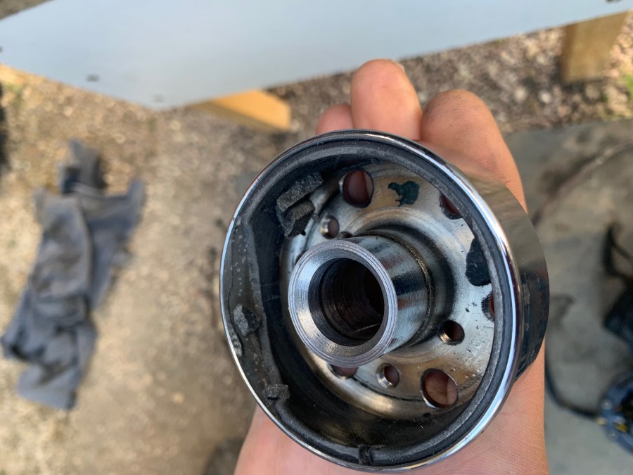

En fin de semaine dernière j’ai eu un problème pour passer les vitesses. Je suis rentré à la maison boite bloqué. Donc vidange et des traces de limaille dans l’huile.
J’ai effectué un nettoyage avec du gasoil et encore de la limaille mais les vitesses passaient bien, rinçage à l’huile pour éliminer les traces de gasoil, remplissage avec de l’huile neuve et fonctionnement nickel.
Le lendemain après mettre équiper départ pour une petite balade qui a rapidement tourné court car le blocage de la boite est revenu.
Au grand mot les grand moyen, dépose du moteur et ouverture de tous les carters.
Et surprise, des morceaux de ferraille de 2mm x 2mm environ venais bloquer sur la commande du tambour et suivant leur emplacement il me bloqué la sélection. De nouveaux du gasoil dans la boite par les trous de passage avec les carter enlever et de nouveaux quelques morceaux tombe. Apres réflexion ça doit provenir du mécanisme de kick que les autres avais casser, mais je penser pas qu’il restait des morceaux comme cela.
Et aujourd’hui petite balade de 70 Km et nickel. Elle s’accroche à la vie ma Katoch.

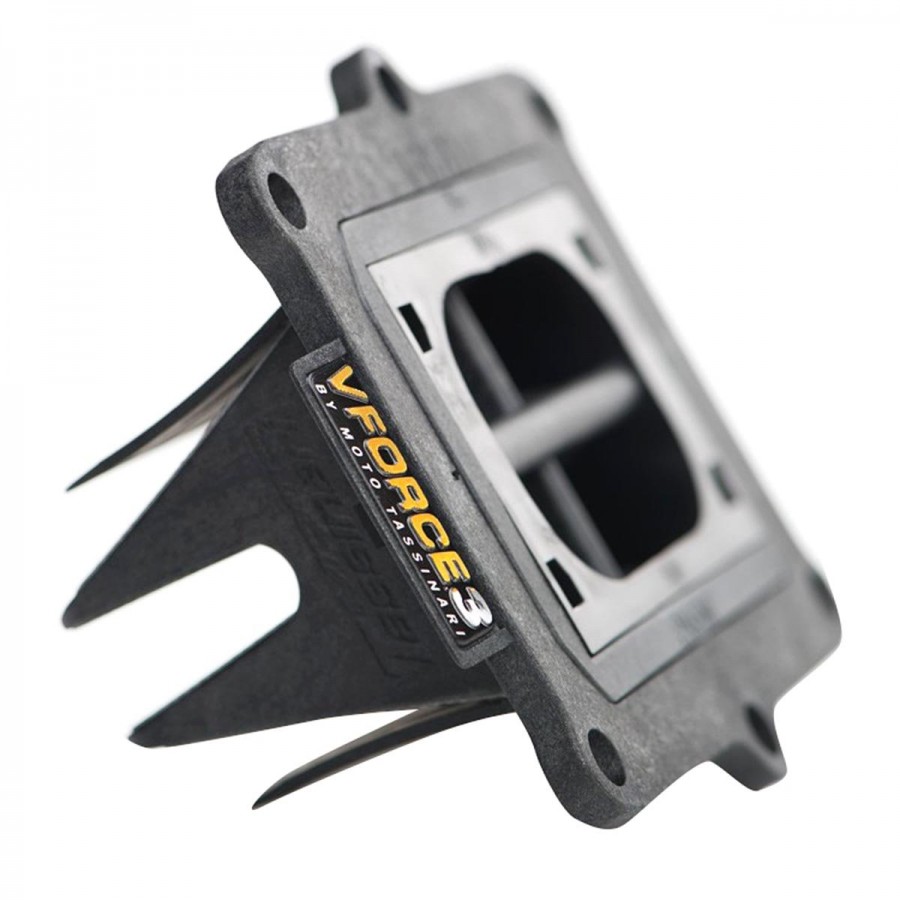

Voilà quelque sortie que ma Katoch tourne parfaitement, génial pourvu que ça dure. Et donc pour la récompense je lui ai fait un cadeau
Une boite à clapet V-Force 3
Et franchement j’ai trouvé cela bluffant, ça à un peu gommer le caractère cross de mon moteur (le gros coup de pompe à mi régime) mais par contre j’ai vraiment beaucoup plus de couple en bas. Il y avait des monter on je devais vraiment bien doser les gaz sinon j’avais le cul qui se mettais à danser (style Shakira) alors que maintenant sur un filet de gaz et hop en haut sans problème.
Un achat un peut cher mais de toute façon mes clapets d’origine étaient HS.

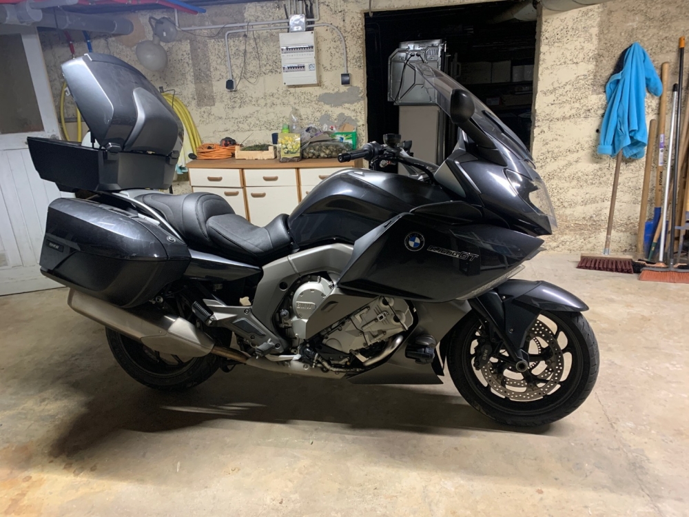

Et une copine est venu lui tenir compagnie. Une BMW K1600GT de 2013
